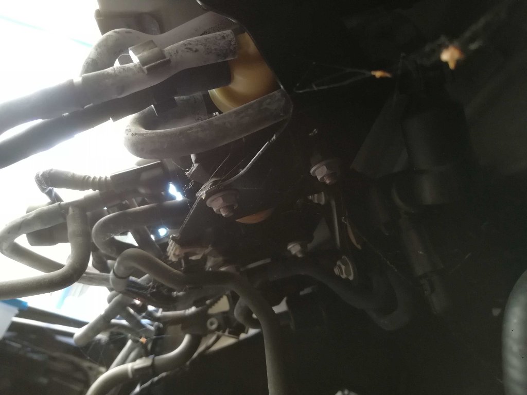

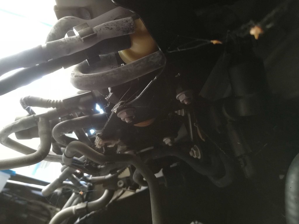

Nach einem Marderbesuch hatte ich auch diverse Kabelschäden.
Ab und zu auch Fehlermeldungen zum Turbolader.
Bei mir war der Fehler ganz feine Bisse im Unterdrucksystem zur Ansteuerung der Turbolader.
Sind leider nicht so einfach zugänglich.
Ist dieser Wust an Schläuchen: Sind leider nur sehr schwer zu kontrollieren.
Ich hatte eine elektrische Unterdruckpumpe adaptiert, da hört man dann ein leises Pfeifen bei kaputtem Schlauch.
