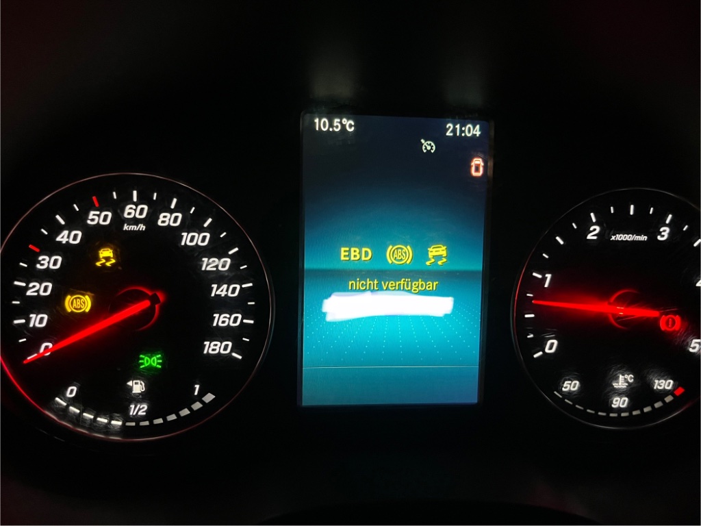

Ergänzend muss man sagen, dass man in allen Vitos und Sprintern (auch W906) das ESP deaktivieren kann,v-dulli hat geschrieben: 04 Apr 2026 18:02 ESP OFF ist eine Lüge. Wie bereits geschrieben, musst Du die ABS-Sicherung ziehen damit ESP wirklich aus ist.
ESP OFF bewirkt lediglich die Abschaltung der Schlupfregelung(ASR - Reduzierung der Motorleistung), ABD + ESP sind dabei immernoch aktiv.
auch ohne irgendwelche Sicherungen zu entfernen, sprich 100% ESP (inkl. aller Assistenzsysteme) OFF (siehe Anhang).
Das stellt dann aber ehrlicherweise ein erhebliches Sicherheitsrisiko dar.
Deshalb ist es nicht ratsam öffentlich zu erklären wie das geht.
Ausschalten der ASR (heißt im Sprinter "ESP off"
