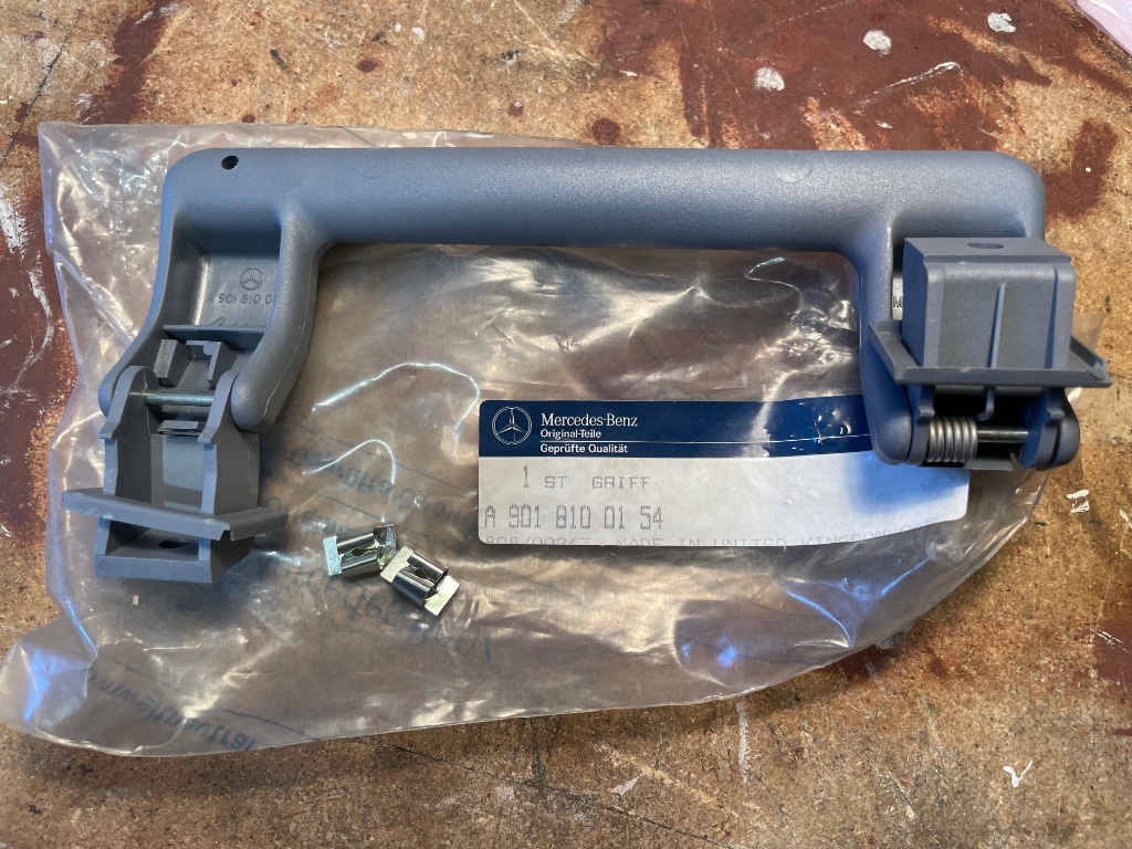

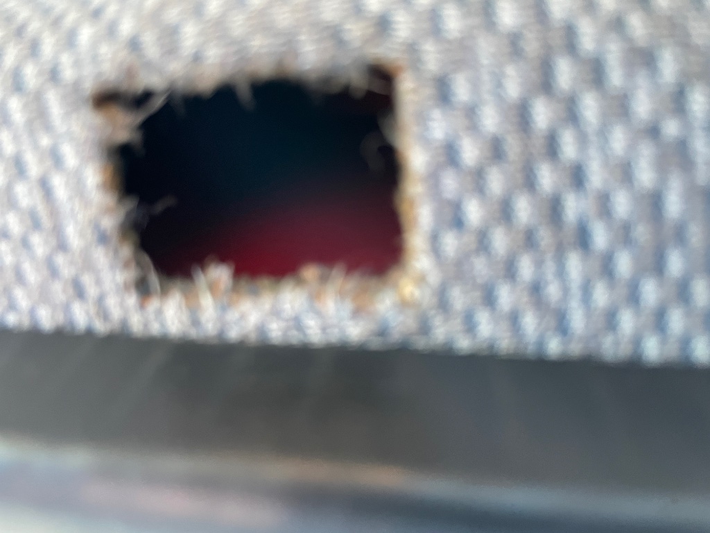

Über beiden Vordertüren gibt es platz für die Haltegriffe. Ich habe den Griff und die Clipsmutter, aber hinten dem Loch gibt es nichts zu anschrauben. Was fehlt es dahinter?

Die Anschweisswinkel🙄

...könnte auch sein, diese Halterungen sind genietet wie die oben an der B-Säule bei Fahrzeugen mit Trennwand.
Schau sie dir auf der anderen Seite an.

Nichts auf beiden Seiten.
Opa_R meinst du daß die Halterung ist angeschweißt, und ist nicht da bei allen Karosserien, selbst wenn die Löcher in Dachverkleidung sind?
