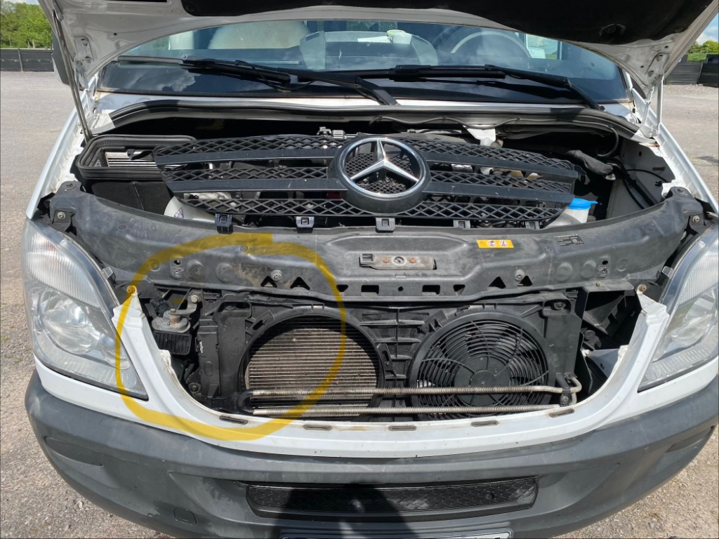

Hallo nochmals
Jetzt bin ich verwirrt…
Ich habe den Ölverlust, so wie es aussieht, auf der Beifahrerseite, auf dem Bild markiert Sitzt der Ölkühler auf der Beifahrerseite ? Ich habe auf der Fahrerseite den Ölbehälter, darunter ist die Ölpumpe und von dort gehen die Leitungen nach vorne Richtung Kühler

Wisch doch mal alles trocken, nimm Bremsenreiniger zur Hilfe. Starte den Motor und bau mit der Lenkung Druck auf, Dann muss es doch irgendwo raus suppen.

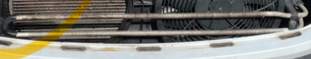

Das Querrohr vor dem Kühler ist der Ölkühler der Lenkung. Diese Kühler brechen schon Mal gerne an den Biegungen oder den Stauchung an den Schlauchanschlüssen.WoMo123 hat geschrieben: 09 Mai 2026 09:17 Hallo nochmals

Da brauchst du nichts verfolgen, das Kühlrohr muss neu.

Ich habe 2 Themen
- jetzt erstmal versuchen, provisorisch abzudichten
- und dann zu Hause reparieren

Oder vor Ort bei MB ein Neuteil bestellen und einbauen. Sei denn du bist auf dem Rückweg.
