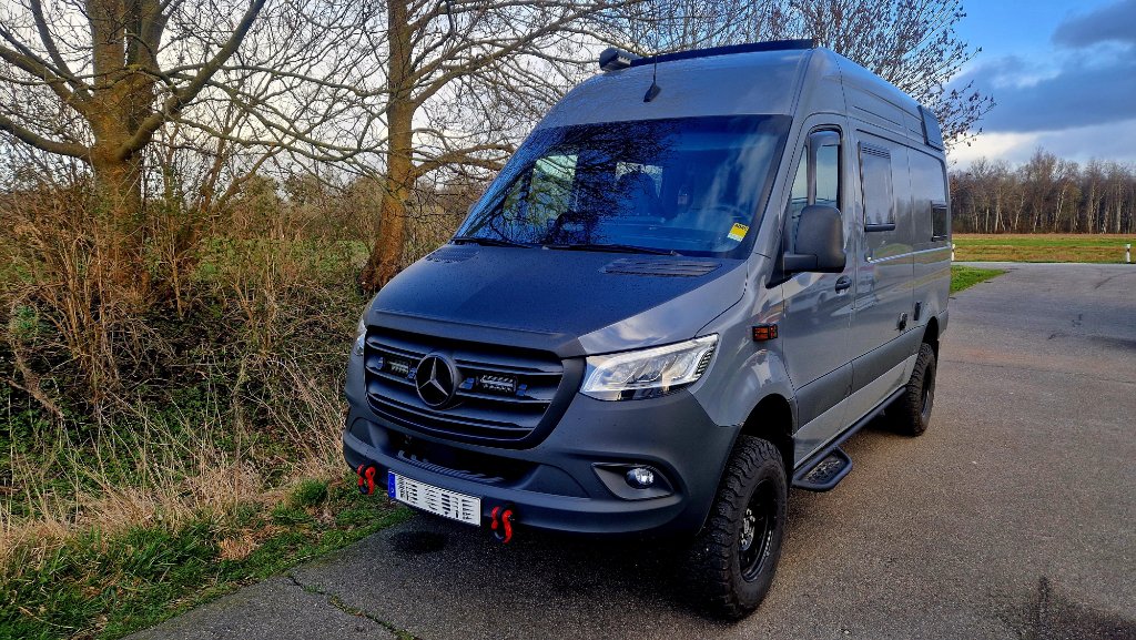

Wurde ja schon geschrieben, daß Mercedes das ja nicht als Bergepunkte auslegt. Ich habe meine Bergeösen vorne an der Windenstoßstange, hab da jetzt aktuell kein Foto zur Hand, aber ich glaub besser gehts nicht stabil zu befestigen und die ist ja auch noch quer verstrebt. Wäre vielleicht eine Option, eine Windenstoßstange ohne Winde zu nehmen, sofern man sie ohne Winde eingetragen bekommt.

juh hat geschrieben: 12 Mai 2026 11:04 aber ich glaub besser gehts nicht stabil zu befestigen
hast Du Dir die von rostschutzbehandlung.de vom Marcel angeschaut? Ich werd sie die Tage montieren und finde, dass es so nicht besser geht ;)

bzgl. der von rostschutzbehandlung.de ... ich hab die jetzt auf die Schnelle nicht auf der Webseite gesehen, hast Du da Bilder?

Beitrag von shartelt »
419er Sprinter 4x4 L2H2 Baujahr 2024 in Tannengrün ;)
juh
Beiträge: 500
Re: Bergeösen Front für 907
#69
Beitrag von juh »
schwer zu beurteilen auf den Fotos ... schaut mal ganz ok aus, auch wenn der Hebel recht groß ist, aber dafür sind die Teile ja auch ziemlich lang nach hinten. Gefällt mir aber nicht so gut, weil die unten so rausschauen. Bei schräger Belastung, die man zwar vermeiden sollte, aber vielleicht doch mal vorkommt, sehe ich einen guten Windenträger im Vorteil. So schaut das bei mir aus:
