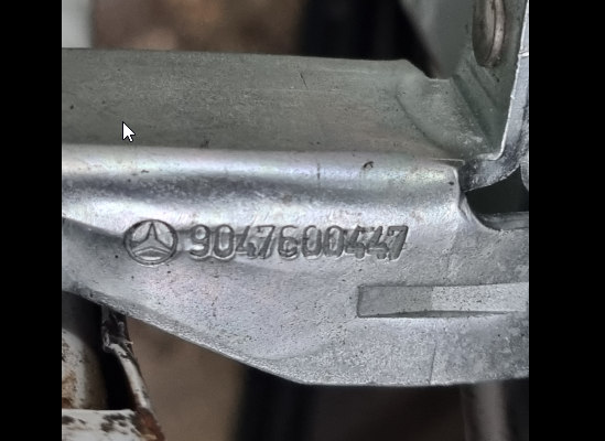

Könntest du vielleicht mal auf deinen breiten Laufwagen schauen und die Teilenummer posten ?

Ich schau morgen mal nach der Nummer, ob ich da was finde. Schön, das meine Kappe schon weiter Nutzer gefunden hat. Ich habe mit Dessert Service kommuniziert und die haben mir ein Bild von innen geschickt, da ist innen auch das Blech ausgeschnitten. Habe meinen Post #20 aktualisiert und kläre noch, ob ich es veröffentlichen darf. Möglicherweise habe ich einen Fehler gemacht mit dem Außenausschnitt, muss mir das aber erst mal am Fahrzeug anschauen.

Jetzt habe ich doch heute schon mal nach der Nummer geschaut: 9047600447
