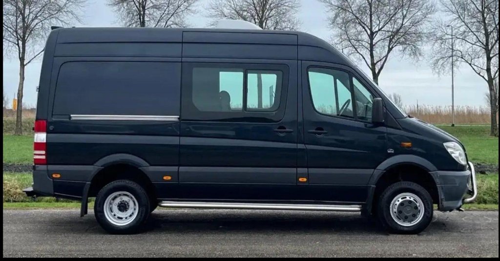

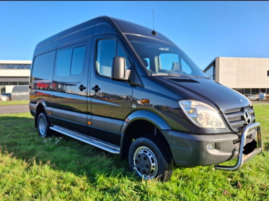

Nach langem Suchen habe ich noch einen anderen Prüfer gefunden der mir in 2 Terminen das Fahrzeug komplett abgenommen hat! Inkl. der 7 Sitze, Seitenschweller, Frontschutzbügel (massive Ausführung!), Ablastung auf 3,5t (F.1 und F.2!). Er hat sich wirklich viel Zeit genommen und echtes Interesse gehabt das Teil auf deutsche Straßen zu bekommen.
Hier mal noch 2 Bilder vom Dicken:

Glückwunsch!

Glückwunsch :-)
es liegt immer an den richtigen Prüfer
