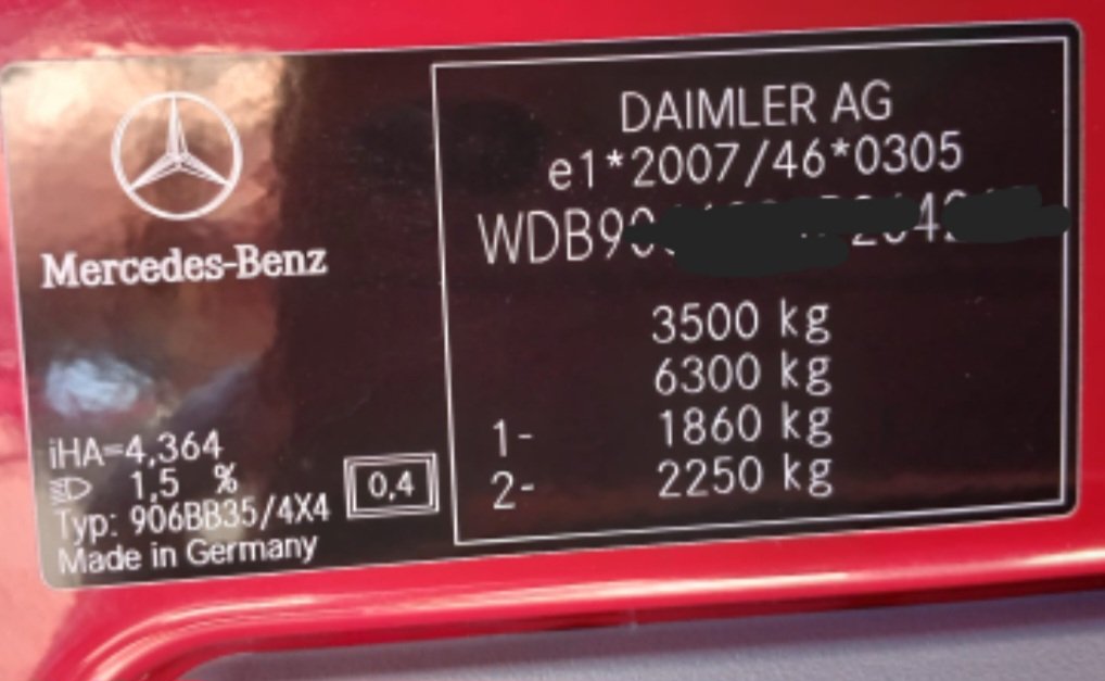

Schau mal das schwarze Schild an der Fahrersitzkiste an. Daraus kann im Westen der TÜV, im Osten die DEKRA alles ableiten, was er braucht. Im Zweifelsfall kommt tatsächlich noch in Betracht, das COC- Papier direkt bei MB zu bestellen. Bei meinem läuft gerade das gleiche Verfahren mit einem dänischen Sprinter bei der DEKRA. Die GTÜ kam garnicht erst an den Datensatz heran.
Die Zeile beginnend mit "e1*..." ist die Garantie, dass das Fahrzeug nach europäischen Richtlinien ("e") in D ("1") hergestellt wurde (Schadstoffklasse, Testverfahren, Typgenehmigungserteilung....).

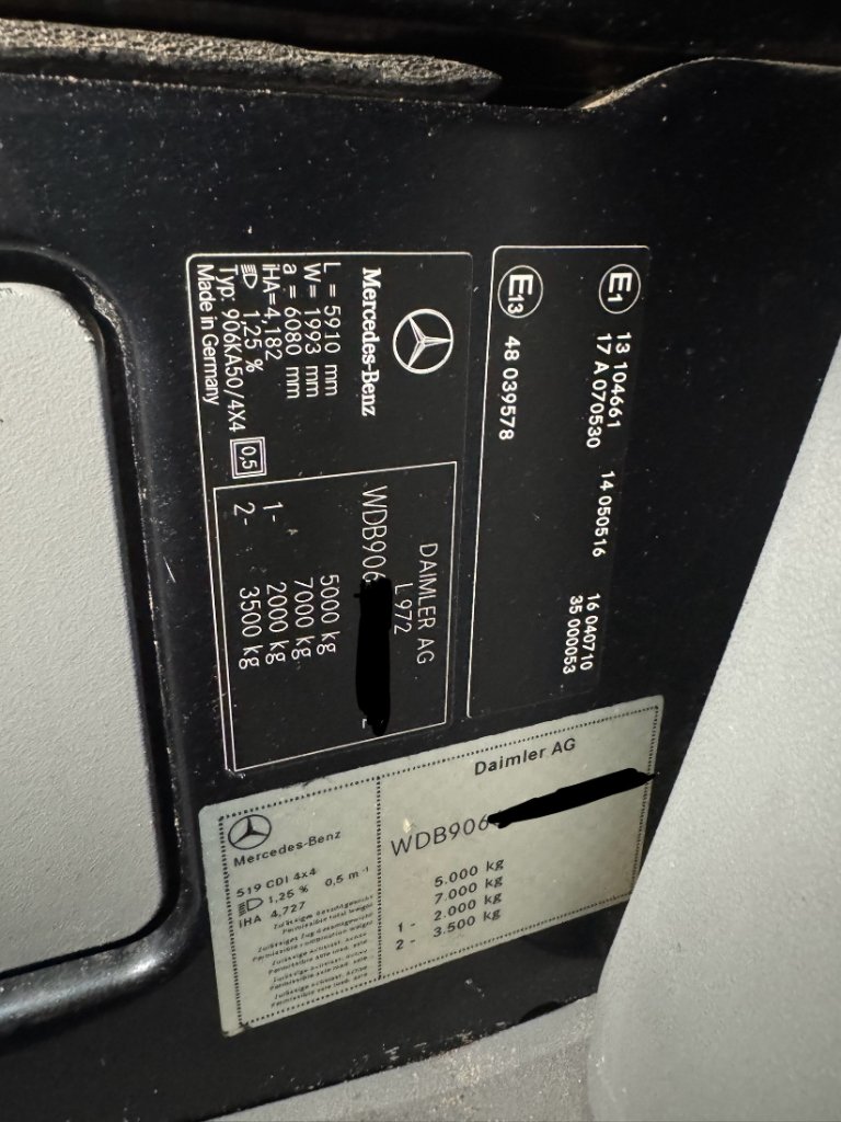

Leider ist das das Problem mit der "e1*...". Auf meinem Typenschild gibt es diese Nummer leider nicht an der Stelle, wo sie eigentlich sein sollte. Es gibt allerdings einen Aufkleber darüber:Schnafdolin hat geschrieben: 05 Dez 2025 17:39 Schau mal das schwarze Schild an der Fahrersitzkiste an. Daraus kann im Westen der TÜV, im Osten die DEKRA alles ableiten, was er braucht. Im Zweifelsfall kommt tatsächlich noch in Betracht, das COC- Papier direkt bei MB zu bestellen. Bei meinem läuft gerade das gleiche Verfahren mit einem dänischen Sprinter bei der DEKRA. Die GTÜ kam garnicht erst an den Datensatz heran.

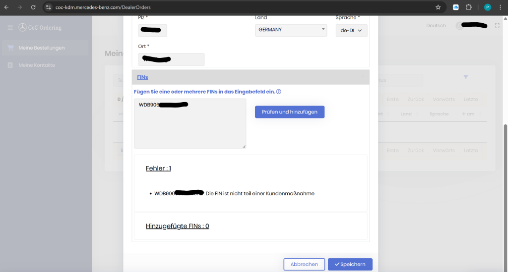

Das habe ich bereits (online) versucht und bekomme diesen Fehler:
Ich hoffe das dies die offizielle Seite ist.

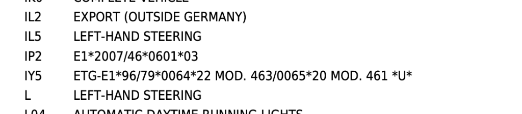

Das ist ein Lastvin Ausdruck von einem meiner Autos, hier siehst du was aufgeführt sein muss. Der G stammt auch aus dem Ausland und war fürs Ausland, ist aber innerhalb der EU zulassungsfähig. Schau das mal bei der Fahrgestellnummer bei Lastvin nach, vielleicht hilft das weiter..
