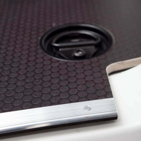

die Bodenplatte von der Camper Schmiede ist sicher schlimm teuer. Wenn allerdings Gewicht eine bedeutende Rolle spielt, könnte die trotzdem eine Überlegung wert sein. Ich habe ein Muster hier, habe ein Spax reingeschraubt und mit Hebel versucht rauszuziehen - hält wie in mdf. Hammer Test auch bestanden. da kann z.B. PVC direkt drauf. Wenn man das material auftreiben kann kostet es ohne Profil auf der Unterseite wahrscheinlich eine Bruchteil....
