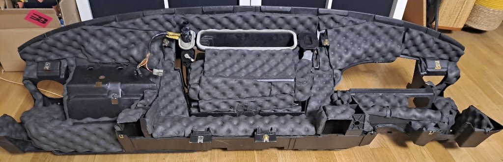

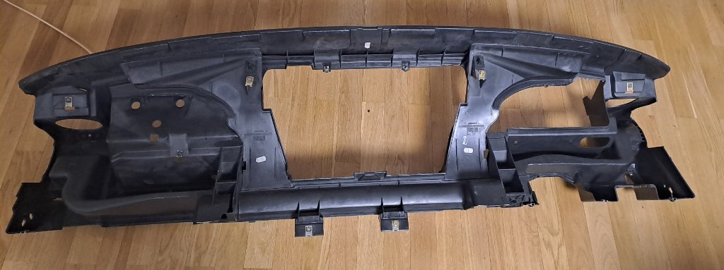

Das Armaturenbrett bzw Armaturenbretthalter ordentlich sauber gemacht (inklusive alter, bröckeliger Dichtungen die klebrig und eklig waren):
Und das Ganze mit Schaumstoff beklebt. Bin schon gespannt, wo ich das zeug wieder runter popeln muss weil es so nicht mehr montierbar ist
:mrgreen:

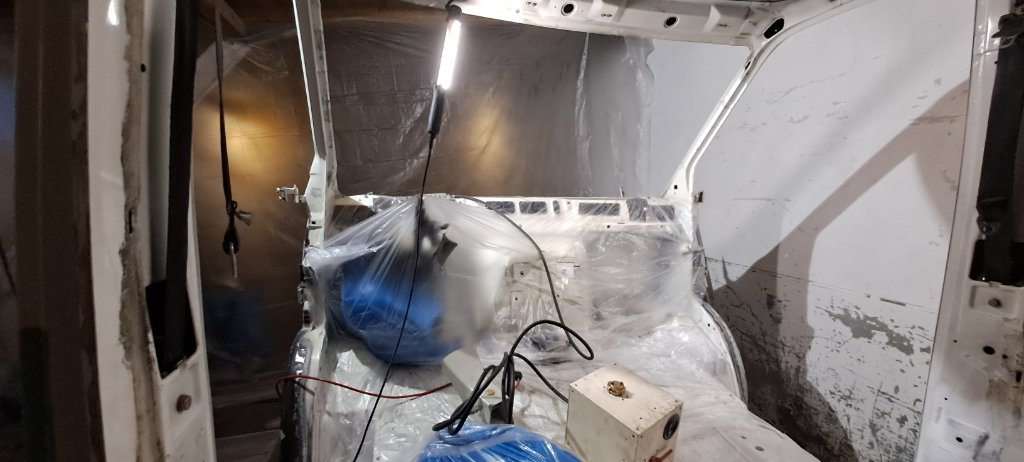

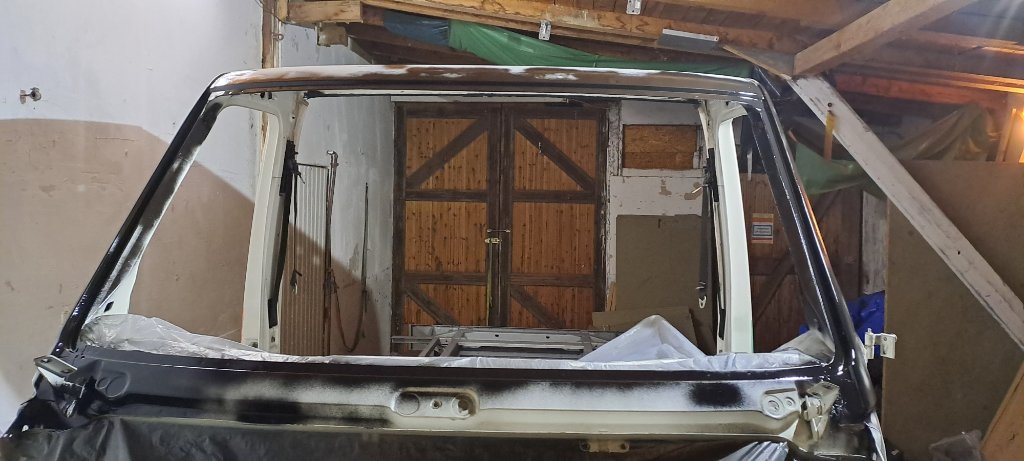

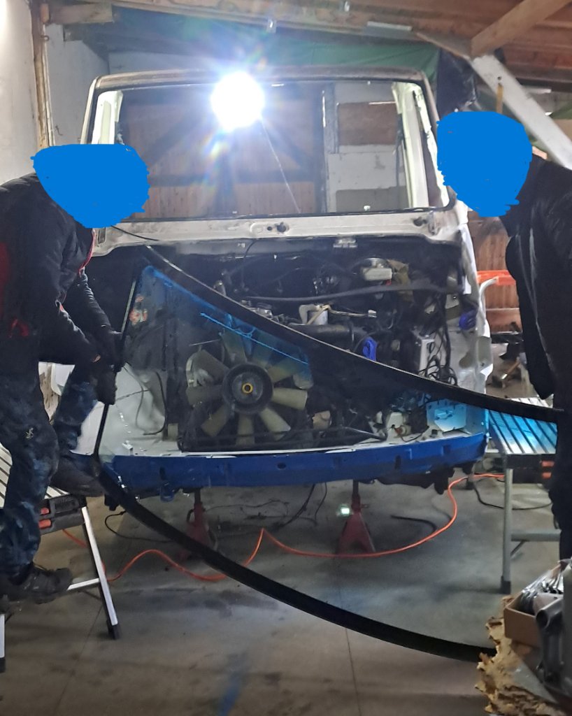

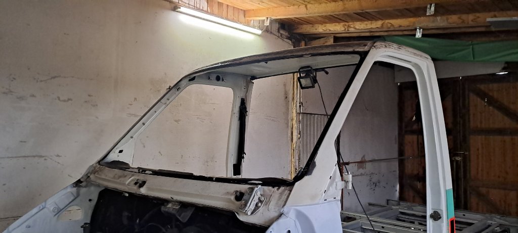

Und gestern ist auch die Scheibe raus gekommen!
Scaz0r
Beiträge: 176
Registriert: 08 Mär 2022 19:33
#108
Beitrag von Scaz0r »
Sehr komisches Bild.
Hätte fast Lust aus Jux jetzt noch Motor und Getriebe raus zu nehmen, weil dann hängt wirklich nichts mehr an der Karosserie so wirklich....
So kann ich aber endlich mal vernünftig das Dach sauber machen. Ich glaube aber das wird wenig praktikabel, in Zukunft auch immer die Scheibe raus zu nehmen wenn das Dach wieder dreckig geworden ist :roll:

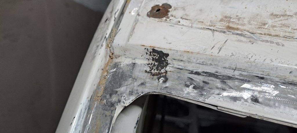

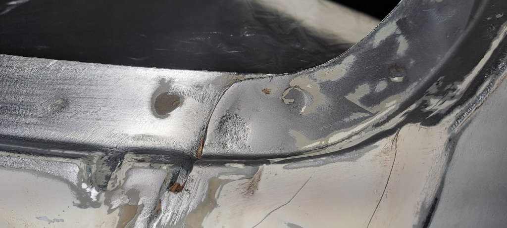

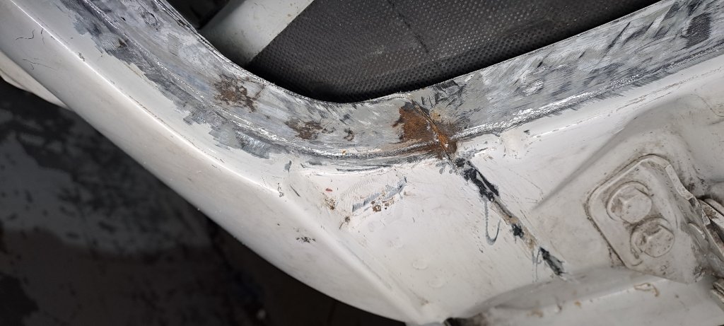

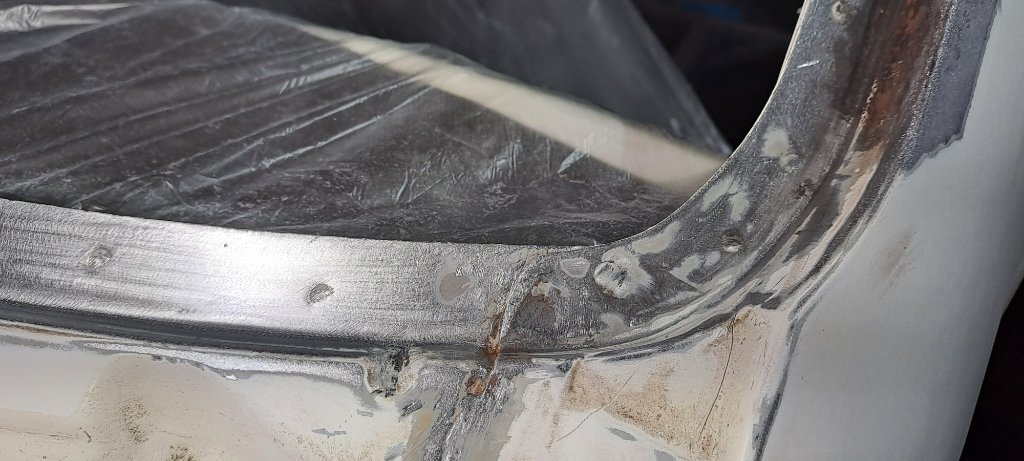

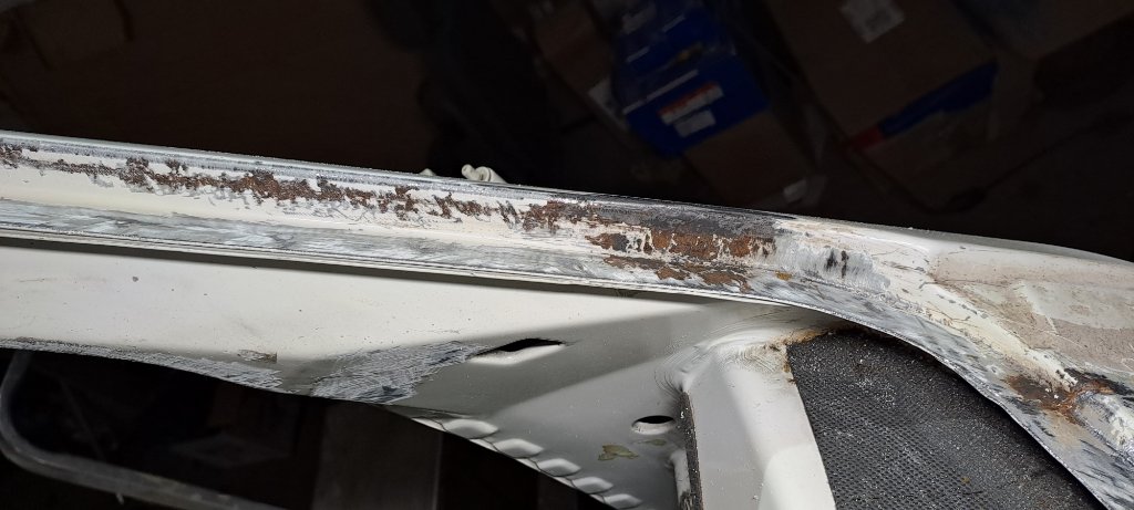

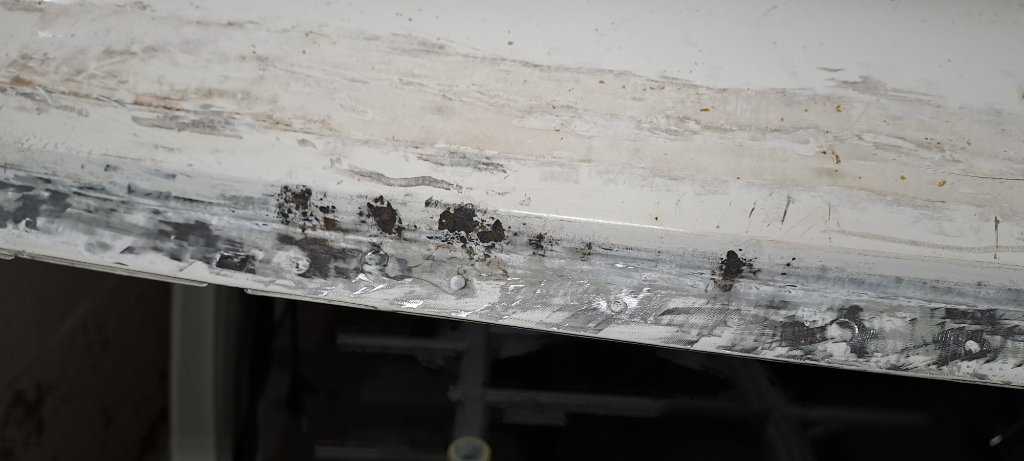

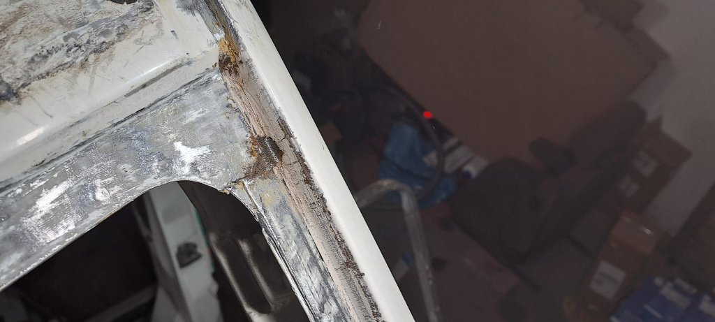

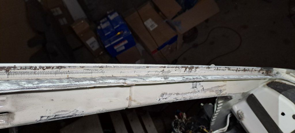

Ich dachte mir zunächst noch, dass das ja doch ein wenig "Perlen vor die Säue" ist, bei dem Karren die Geld in die Hand zu nehmen dafür. Aber ich konnte es einfach nicht "nicht-richtig" machen, und ich bin mittlerweile echt froh, denn ich habe eine richtig fette Zeitbombe entschärft. Hier ein paar Fotos, ringsum, in der Ecke oben Beifahrerseite startend, im Uhrzeigersinn:

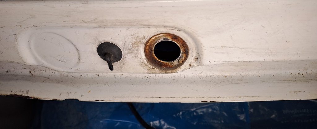

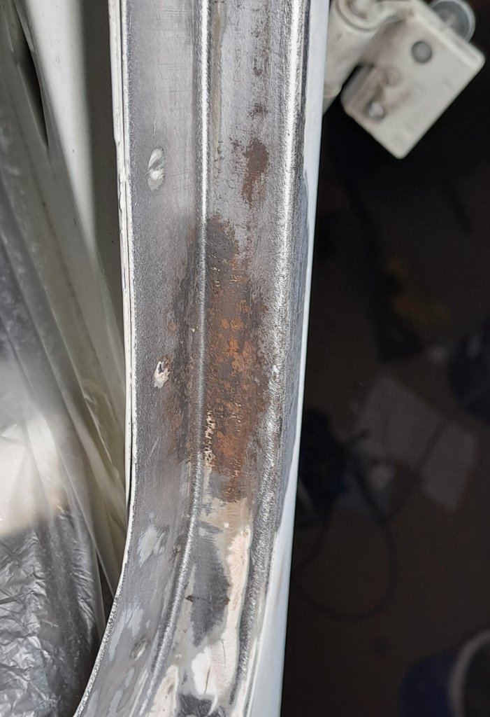

Habe auch den Scheibenwischermotor raus genommen weil ich da so eine Vermutung hatte, und natürlich..... darunter ist auch alles schön knusprig :roll:
Das Ganze Zeug abzukratzen war eine richtige Sauerei, aber zum Glück nur eine Frage der Zeit. Ich liebe mein Makita Multitool, ich will mir nicht vorstellen, wie das gewesen wäre, das per Hand mit einem Messer zu machen :roll: :roll:
Heute und am Wochenende werde ich dann ringsum den Scheibenrahmen alles abschleifen und sauber machen, Rostumwandler aufsprühen.
Morgen soll angeblich die 2k Lackdose ankommen und dann kann ich den kompletten Bereich um den Scheibenrahmen sowie das Dach lackieren.

Zitat: Heute und am Wochenende werde ich dann ringsum den Scheibenrahmen alles abschleifen und sauber machen, Rostumwandler aufsprühen.
Rostumwandler hat bei mir nie funktioniert. Bei Rost - grad am Scheibenrahmen - hilft nur: Strahlen. Der Rost muss aus den Poren. Nur Schleifen reicht nicht.
Hm ja also mein Strahlgerät ist tatsächlich tragbar und ich könnte es benutzen um die Stellen zu strahlen. Müsste dann halt alles gut abkleben etc weil ich dann ÜBERALL 100-200 Mikrometer kleine Glasperlen rumfliegne habe. Weiß nicht ob ich da Bock drauf hab. :(
Ich lasse den Gedanken mal reifen...

Und wenn ich das Blech so weit runterschleife (Exzenter, Multitool, Dremel, Flex..), dass kein "verseuchtes" Material mehr da ist, also der Rost komplett weg ist? :?:
Beiträge: 3156
#114
Scaz0r hat geschrieben: 07 Feb 2025 13:55 Und wenn ich das Blech so weit runterschleife (Exzenter, Multitool, Dremel, Flex..), dass kein "verseuchtes" Material mehr da ist, also der Rost komplett weg ist?
Dann wirst du wohl ein Loch haben :wink:

Mein Lackierer hat das mit einer Art Haken Drahtbürste gemacht, er meinte, das holt den Rost aus den Poren. Seit 6 Jahren kein Rost.
Mir ist entfallen wir der Gerät genau heißt…
Strahlen ist in der Tat ne Sauerei, auch mit Gümmitülle vorne und Auffangsack…aber viel einzusauen hast ja nicht mehr.

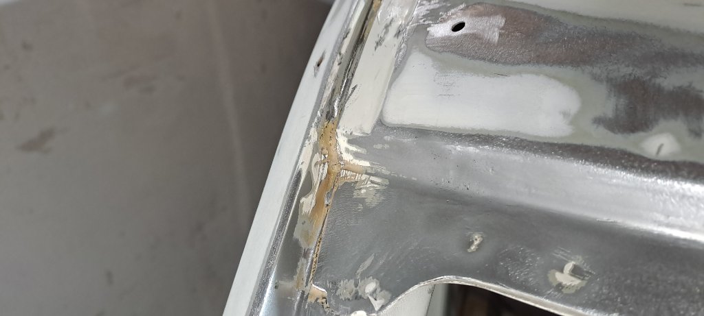

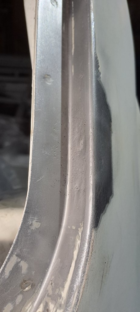

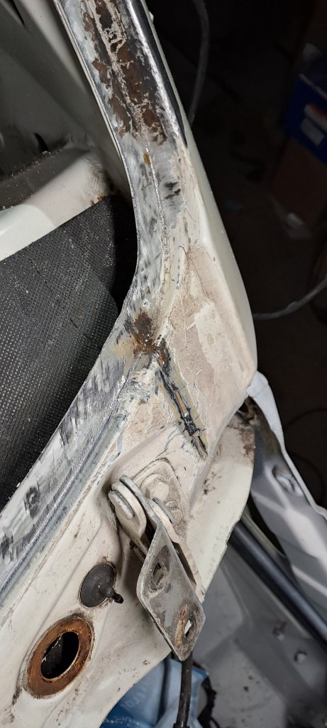

Operation geglückt, nirgends ein Loch. Tatschlich Zeitbombe entschäft.
Freistrahlen mache ich aber nie wieder. Habe locker 5 Minuten mit der Ausblaspistole überall versucht das Zeug von mir zu bekommen, es hat trotzdem 6 Versuche unter der Dusche gedauert bis aus den Haaren keine grau schwarze Suppe mehr raus kam :mrgreen: :lol:

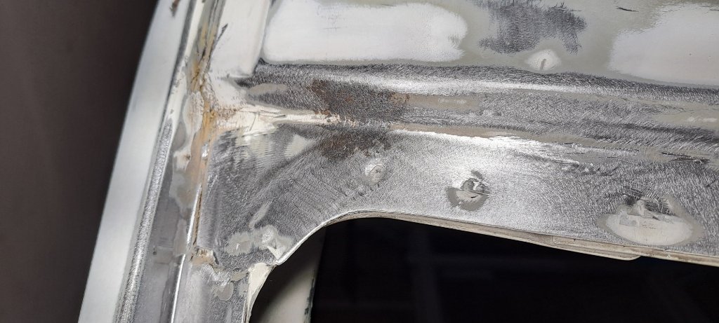

Die mit Abstand schlimmste Stelle, Fahrerseite kurz über der unteren Ecke;
Vorher:
Nacher:
Ecke Beifahrerseite oben;
Vorher:
Nacher:
Und die Ecke Fahrerseite unten;
Vorher:
Nacher:
Ich habe bei der schlimmsten Stelle angefangen zu Strahlen und der Rost war noch so fett drauf, dass ich dann doch erstmal mit dem Dremel den groben Rost abgetragen habe bis ich gerade so Blech durchscheinen hab sehen können, danach mit dem Strahlen das Finish gemacht. Ansonsten hätte ich da viel zu lange gestrahlt.
Man sieht noch die ganzen Poren, allerdings sind diese wohl alle leer. Zum einen konnte ich nix mehr sehen (Lichtverhältnisse in der Halle mehr als kacke), zum anderen habe ich an jeder Pore, nachdem ich sicher war, dass sie leer ist, noch mal ordentlich rein gehalten damit sie auch wirklich leer ist.

Das Oberflächenfinish nach dem Strahlen ist immer wieder schön; ich glaube ich muss bald mal wieder ein Rost-Schrott-Moped kaufen :roll:
Überall anders ist das Oberflächenfinish durch den Exzenterschleifer geblieben:

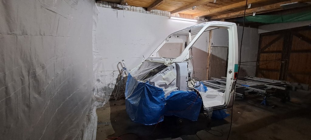

Ich habe die Halle nur durch eine Folie abgetrennt, am Sprinter habe ich den Motorraum und die Radkästen gekapselt sowie das Armaturenbrett...
Das Zeug kommt eh überall hin, allerdings hat es sich nicht wie erwartet wirklich überall verteilt sondern ist mehr oder weniger nur neben dem Sprinter liegen geblieben.

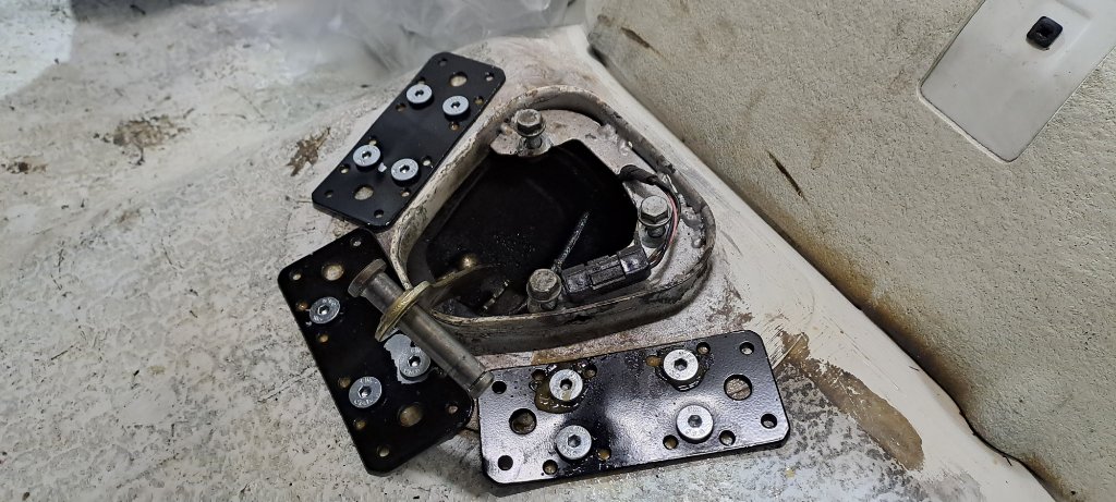

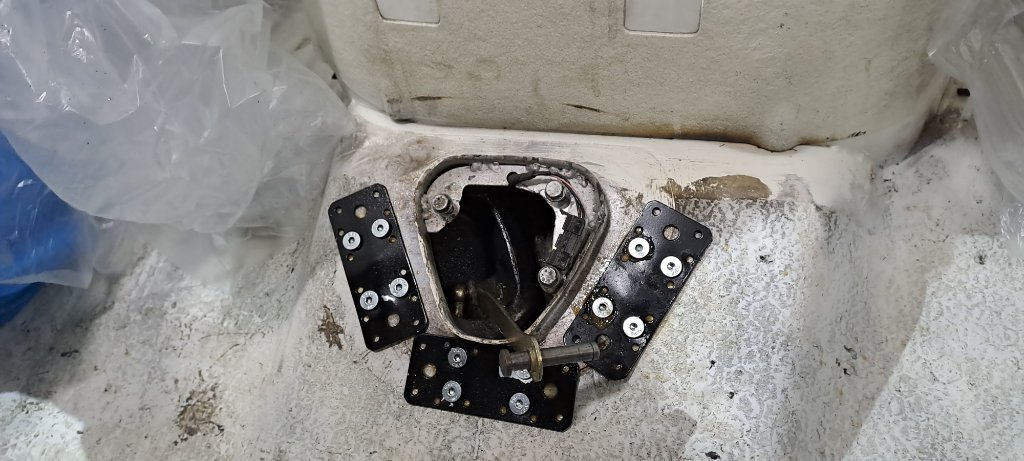

Am Ende hab ich dann noch die Schaltkonsole fixiert. Etwas rustikaler als das Festschweißen, allerdings hatte das Festschweißen vorher ja schon offensichtlich nicht funktioniert. Beide Seiten des Bodenblechs, die Flachwinken, die Schrauben, die Muttern, alles wurde mit Fluidfilm getränkt.
Und ja, die Flachwinkel sind von beiden Seiten.
Da kommt, vielleicht heute noch, ordentlich Alubutyl drüber.

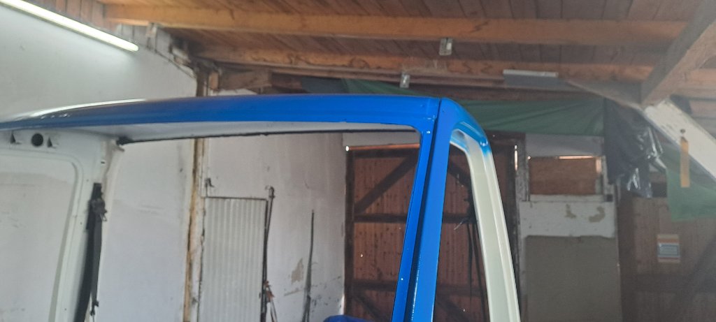

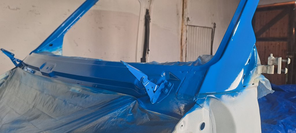

Heute kam Farbe drauf:
Schon beim Auftragen hat mich der Farbton wieder gefreut (RAL 5017). Ein einem wirklich hellen, schönen Hellblau in der Sonne zu einem dunklen Blau das ins Lila geht im Schatten.
Ich muss mir noch eine gute Kontrastfarbe aussuchen, in der der Strich an der Seite und die 3 abgeschrägten lackiert werden sollen :?
Und Alubutyl wurde auch verlegt im Fußraum/Spritzwand.
Da hab ich fast eine Sonnenbrille gebraucht so wie das alles gespiegelt hat die ganze Zeit.
