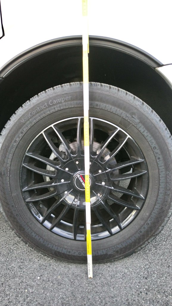

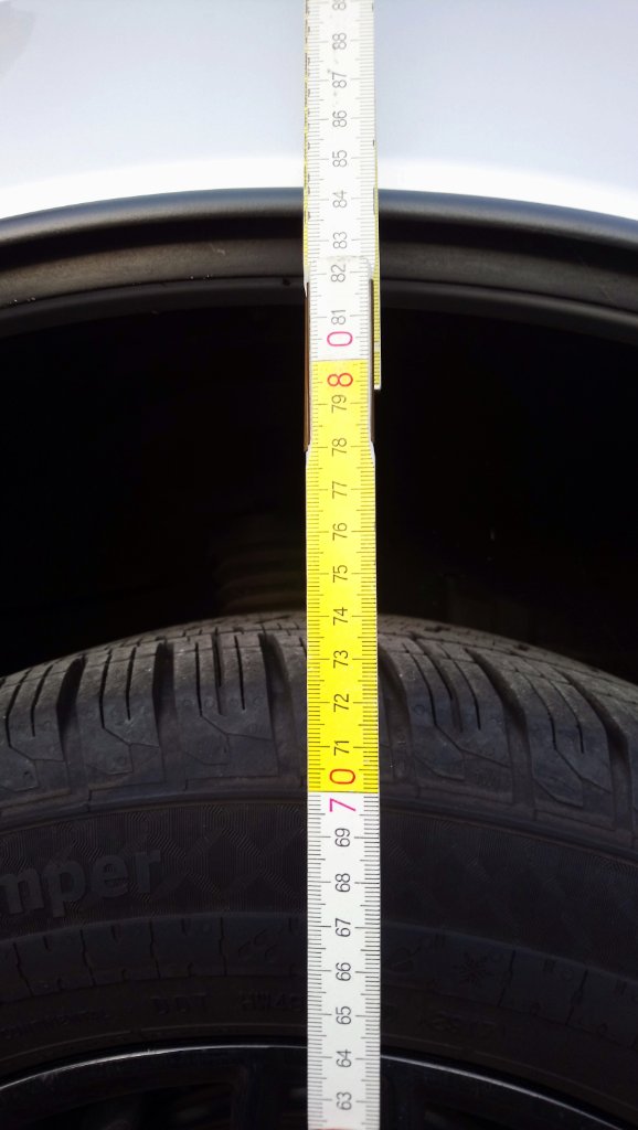

Woran erkenne ich ob der Sprinter die höchste Höherlegung ab Werk hat, gelesen habe ich von drei verschiedenen plus der 4x4 Höherlegung.
Wie sind die codes dahinter?
Re: Sprinter 2WD eine Option für uns?
Mein 4x2 auch schon, deswegen musste ich mich auch nicht mit diesem Thema ausführlich befassen.MobilLoewe hat geschrieben: 29 Jan 2025 09:29Grundsätzlich mit verstärkten Vorder- und Hinterachsen, die für höhere Belastungen ausgelegt sind. Aber z.T. auch Blattfedern mit mehr Lagen oder verstärkten Schraubenfedern. Mein neuer 4x4 hat zum Beispiel eine verstärkte Vorderachse.Frrroschi hat geschrieben: 29 Jan 2025 09:14 wie realisiert MB die höheren Achslasten.....nur andere Federn ?
Es ist, wie im Zitat schon ersichtlich, abhängig von dem Gesamtgewicht und um es "nachzubauen" braucht es die jeweilige FIN, Zugang zu EPC und viel Zeit um jeden einzelnen Punkt der Vorderachse auf Eignung zu prüfen.
- MobilLoewe (29 Jan 2025 09:42)
A50 beim NCV3 erkennt man schon optisch am Platz im Radkasten.mgz210 hat geschrieben: 29 Jan 2025 09:34 Woran erkenne ich ob der Sprinter die höchste Höherlegung ab Werk hat, gelesen habe ich von drei verschiedenen plus der 4x4 Höherlegung.
Ausgehend vom Fahrgestell gibt dir die die Querblattfeder den offensichtlichsten Hinweis, denn Sie bestimmt die Querlenkerneigung und damit das erzielbare Fahrniveau im Beladungszustand 0. das ganze natürlich im Rahmen eines Codes. Da wird ja gerne A50 angeführt, aber A50 kann wiederum unterschiedliche Federn enthalten, die zu unterschiedlichen Fahrniveaus führen.mgz210 hat geschrieben: 29 Jan 2025 09:34 Woran erkenne ich ob der Sprinter die höchste Höherlegung ab Werk hat, gelesen habe ich von drei verschiedenen plus der 4x4 Höherlegung.
Deswegen heißt die höchste Vorderachslast nicht automatisch das größtmögliche Fahrniveau und umgekehrt. Wie v-dulli schon schrieb, da muss man genau gucken und vor allem wissen wo man am Ende mit seinem Gewicht landet, damit man das angestrebte Fahrniveau mit der richtigen Teilenummer auch erreicht.
