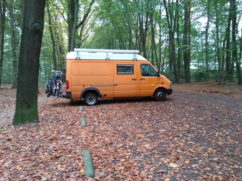

Und wir sind wieder zu Hause von Urlaub :) Der LT hat es gut getan, wir sind zu Österreich gefahren (Tannheimer Tal) und dann nach einige Tagen weiter via der Hahntennjochpaß (sehr schön für uns Flachländer!) zu nähe Ried im Oberinntal. Das Wetter war meist schön, aber Variabel, so wir haben alles am LT gut getestet!
Total etwa 2000 Problemlose Kilometern gefahren.
Einige Bilder:
Stauseechen nähe Grän:
Kaunetaler Gletscherstraße:
Dann noch ein Waage-check....... 3040KG gewogen, mit dieses an Bord außer was schön am LT geschraubt ist (Möbel, RIB Bank, Dachträger, Markise, 180Ah Batterie, usw)

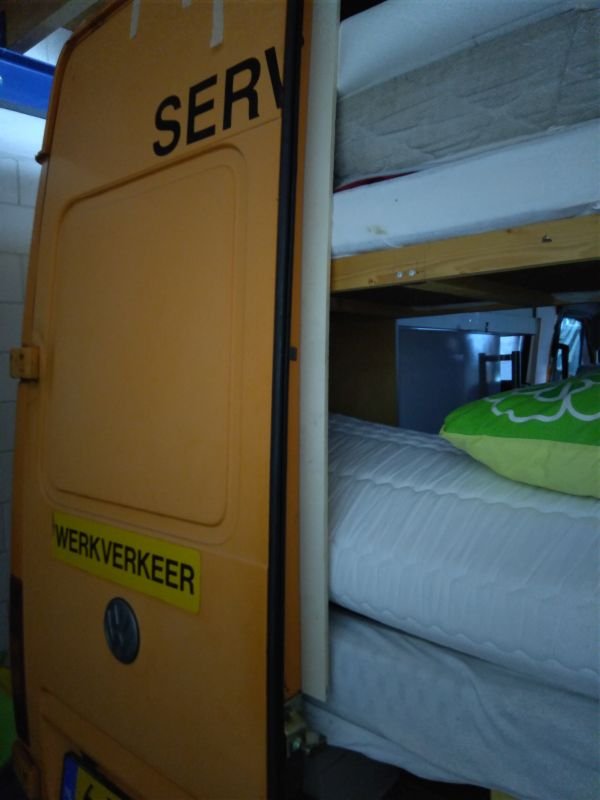

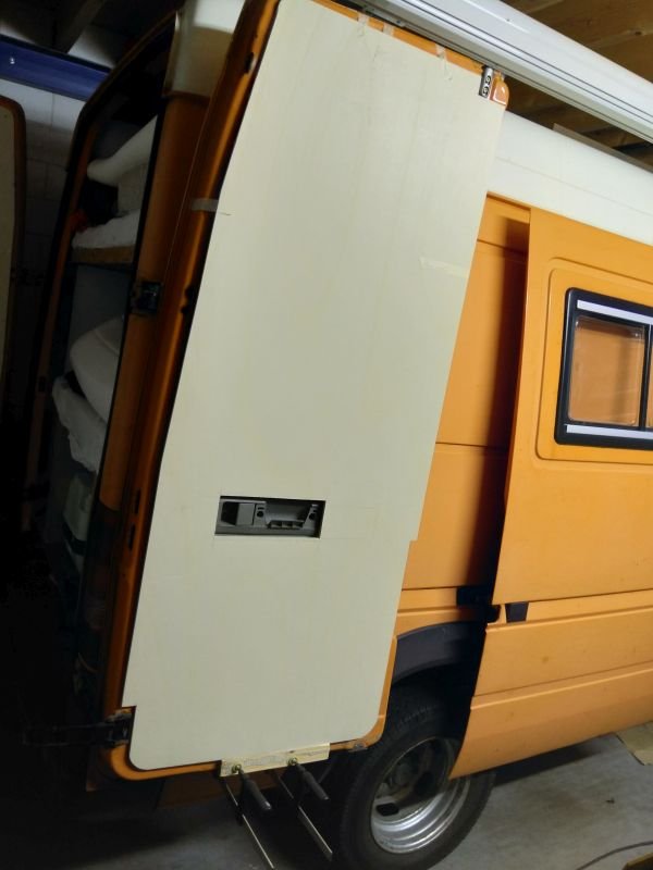

Obwohl es nicht so schnell geht, geht es, danke and die Bastelscheune, auch mit Kälte und Regen ein bißchen weiter. Ein von die Hecktüren ist irgenwann im Fahrzeugleben (nicht bei mir, ich weiss, sagen die immer! :mrgreen: :mrgreen: ) ein bißchen Verbogen, und mit die Hechtüren dicht und die Sonne darauf gibt es spezial am Obenkante ein Lichtspalt.
Die Tür kann ich selber nicht machen, aber das Sympton kann ich doch bestreiten.

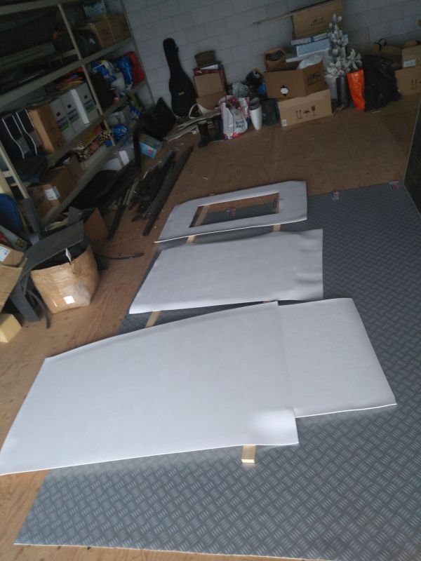

Ich mußte noch immer die Hecktüren neu verkleiden und isolieren. Deshalb von 9mm Pappelsperrholz das ganze gemacht, kommt dann noch Vilon (Kunstleder mit Schaumbacke) darauf. Die Vorherige Holzplatten waren schwere 12mm Multiplexplatten, die nür mit Blechschauben verschraubt waren.
Ich habe einige von diese Löchern ausgebohrt und Einziehmuttern eingezogen. Das Lochpatron habe ich eifach übernommen dürch M4 Schrauben in zu drehen fast bis zum ende, die Platte dagegen zu hälten und mit Birkenholzbrett und kleine Hammer die Schraubkopfen im Holz zu drücken. Bohren, testen, fertig! :)
Links habe ich die Platte etwa 40mm übermaß gemacht damit er auf die rechte Tür anliegt und damit die Spalt zwische beide Türen abdichtet.
Heute auch die Schiebetür so gemacht, aber ich habe keine Einziehmuttern mehr.... ;-)

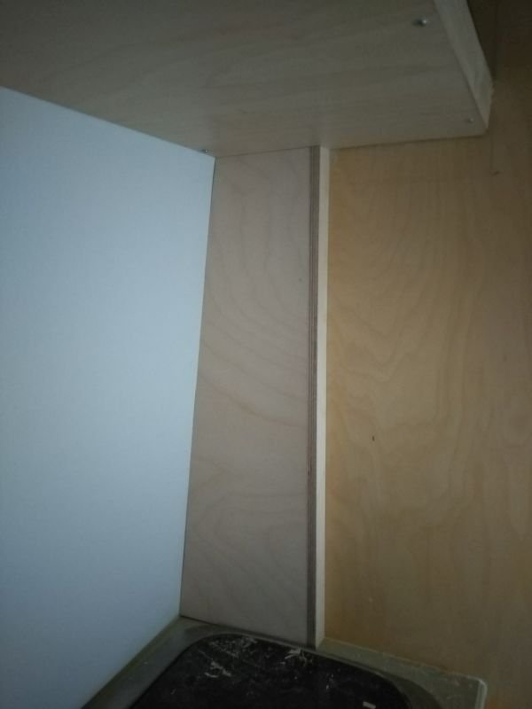

Hier sieht mann auch die vermutliche Ursache von die Spalt am Oberkant von die Türen
Überstand nach die reche Tür etwa 4cm.
Hier nocht mit Klemmen und Klebeband ;-)

Türverkleiding fertig, nür noch darauf schrauben :)
Jetzt mit Stabigummi's an die Arbeit, es ist jetzt wirklich zu Kalt zum kleben...
Jeroen

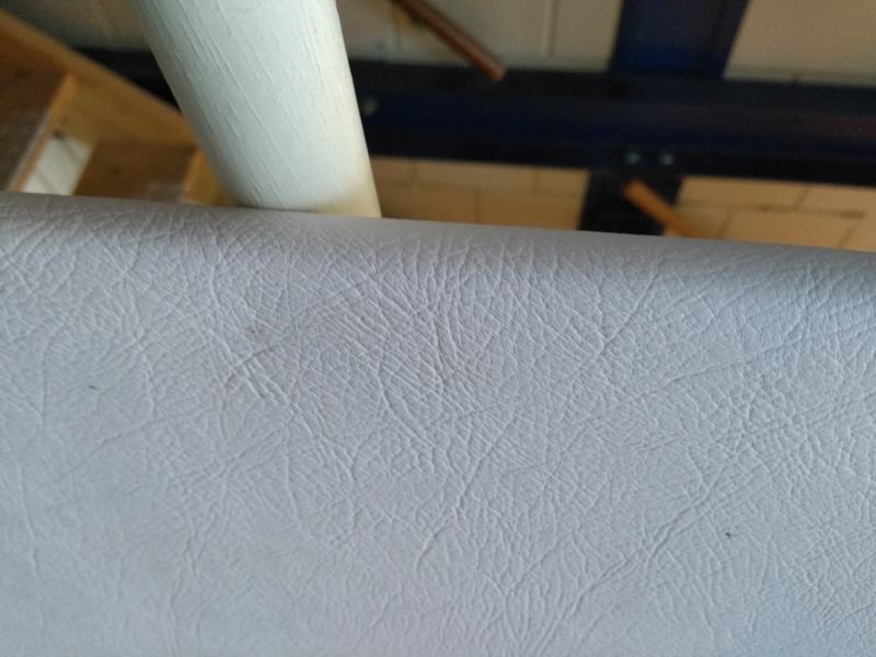

Hast du noch besser ausflösende Bilder der Verkleidung?
Standort Mitteldeutschland.
Jeroen_R90S
Beiträge: 512
Re: Volkswagen LT46: von Asphaltluft zu Wohnmobil! :-)
#128
Beitrag von Jeroen_R90S »
Danke! Meinst Du sowas?

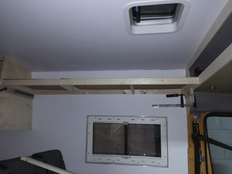

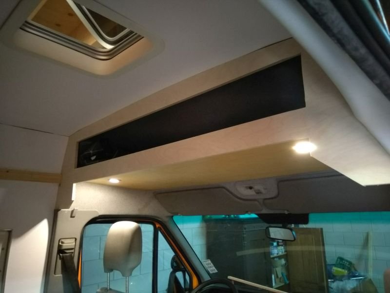

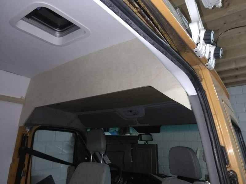

Zwischen Kinderfahrräder machen, Arbeit und alles weiteren, geht es auch noch ein bißchen weiter mit der LT. Obwohl es zu Kalt ist zum Lacken und Kleben, kann ich doch gut Sagen, Feilen und Fräsen.
Ist zwar ein komplexe Form, aber paßt darin, oberhalb das Fahrerhaus -und damit kann ich auch weiter mit der letzte Oberschank. :)
Ich hatte geplant auch hier Schiebetüren zu machen, aber im ende ist das nicht zo Praktisch -deshalb werden es Klappen. Scharnieren muß ich noch suchen :)

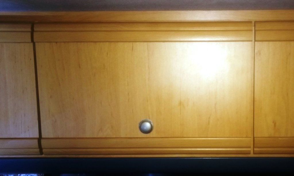

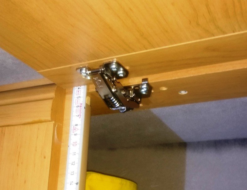

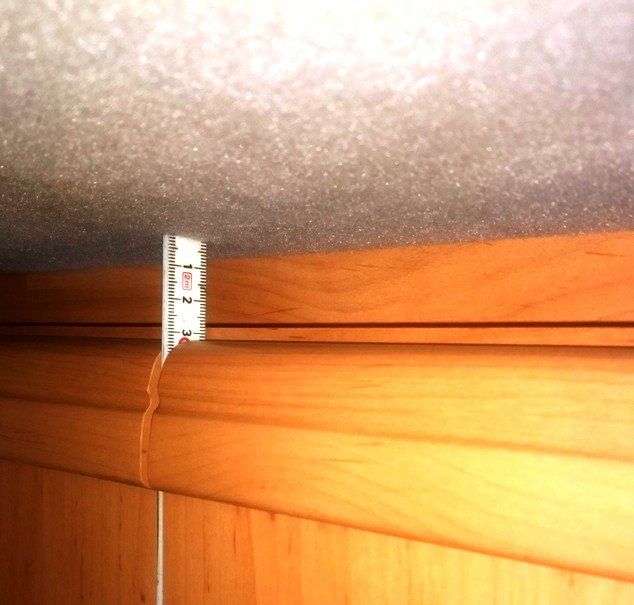

...ich möchte Dir meine Deckenschrank-Scharniere zeigen, die ich als Ersatz für die in 20 Jahren ermüdeten Originalteile in meinem Karmann gewählt habe.
Wichtig war mir, dass sie mind. 90° öffnen damit ich auch als groß gewachsener in die Schränke schauen kann...und nicht wie zuletzt mit den alten Teilen...immer dagegen schauen mußte weil die geöffneten Klappen deutlich herunter hingen.
Nach ein paar Versuchen bin ich bei diesen gelandet...die die recht schweren Klappen gut offen halten...da die Montage recht einfach ist kann ich bei Bedarf noch ein drittes (oder viertes ;-) Scharnier mittig dazu setzen.
Die Montage und Einstellerei ist wirklich einfach weil die Scharniere über eine Ansatzkante verfügen...dann noch die Höhe der Klappe festlegen und wenn es passt die Pushlock-Verschlüsse einsetzen.
Wie man vielleicht erkennen kann, hat Karmann zwei etwa 20mm starke Leisten aufeinader gesetzt...so hat die geöffnete Klappe etwas Luft nach oben.
https://www.reimo.com/de/53229L-federba ... nier_lose/

Hallo Uwe,
Vielen dank! Es gibt hier in unsere Stadt ein Womo Ausbauer bei den ich Reimo Teilen bestellen kann. Habe ich letzte Mittwoch gemacht, höffentlich sind die ende nächste Woche da :)
Nochmals dank!

Erst das komplizierte Teil oberhalb das Fahrerhaus fertig gemacht und eingebaut:

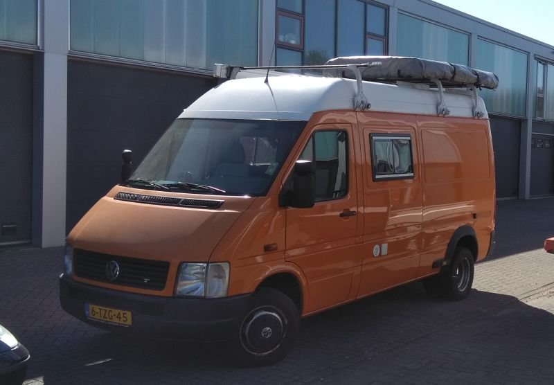

Und, wir haben mit dummes Glück (zu schnell, war noch nicht wirklich notig!) ein sehr schöne Dachzelt gekauft -war nür einige Nachten benutzt, und sieht aus wie Neu.

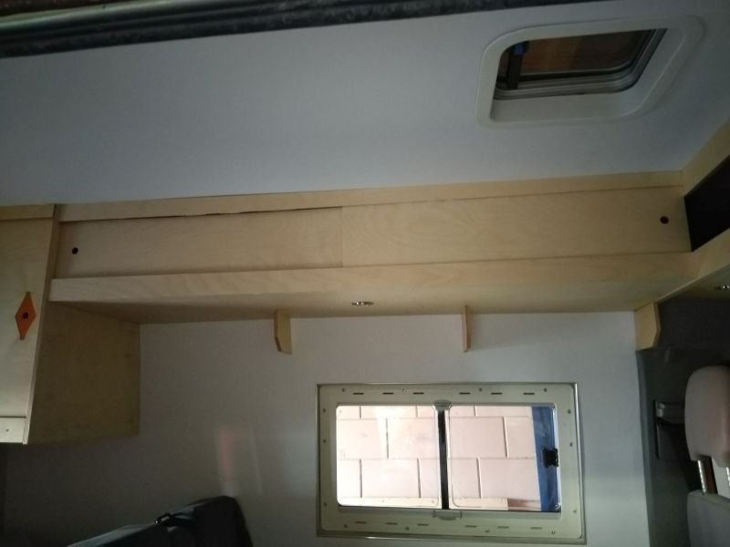

Weil ich noch warte auf das Blechteil zum Restaurieren von das Scheibenrahmen, noch mal ein bißschen weiter mit Schranken.
Oberschrank oberhalb Tisch/Bett fast fertig, nur noch ein Liegefach an die Halterungen unten machen:
