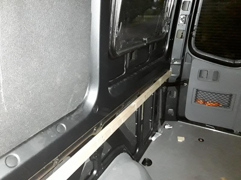

Stabile Halterung
Stabile Halterung
Hier noch weitere Halterungen und Hilfsbereiter.

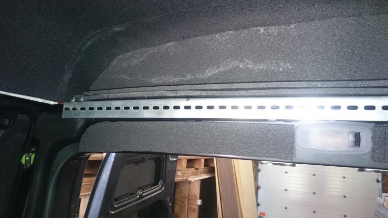

Armaflex ist schon ein geiles Zeug.
Und untenrum sind die Isolierungswunden wieder dicht.

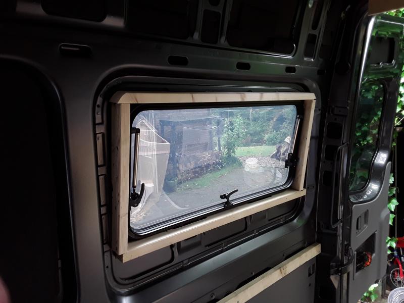

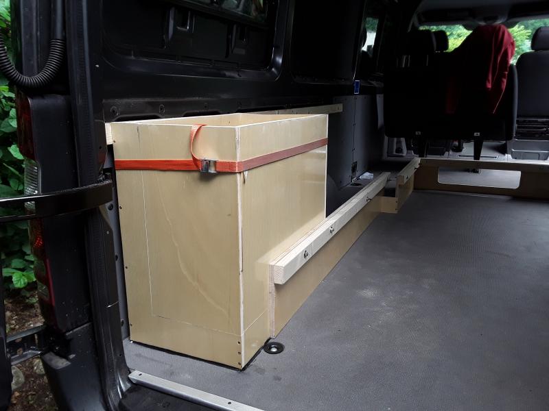

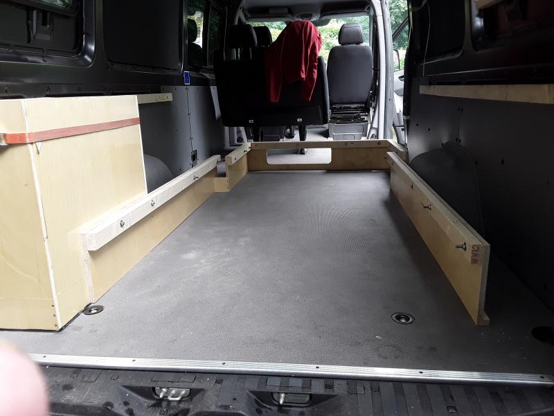

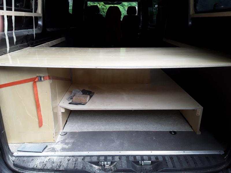

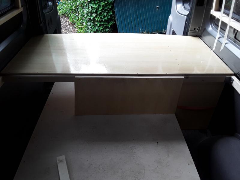

Der Gaskasten
Die Unterkonstruktion für den doppelten Boden
Fensterrahmen
Ein Staufach ist schon fertig

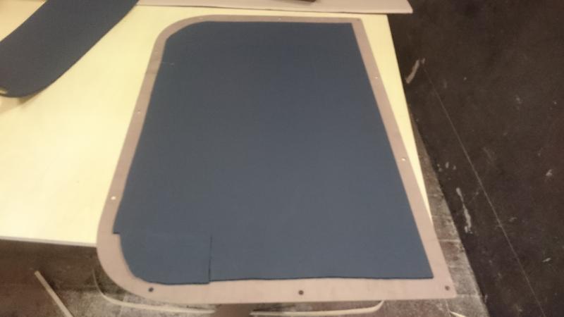

Hast du die Fensterverkleidung innen schon fertig?
Wie bringst die Gasflaschen denn rein, von oben?
Gruß aus Bayern, der Michl

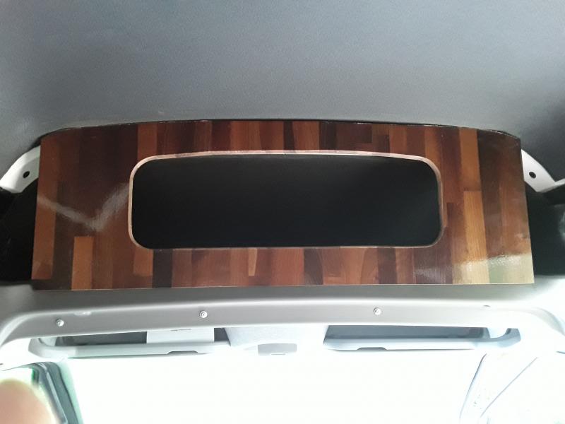

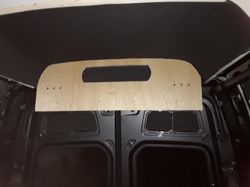

Der Kofferraum ...
Der Kofferraum ...
Der Kofferraum ...
Die Sitz ankommen hinten
Die Sitzbank hinten ...

Ja, Fenster Verkleidung ist fertig. Zunächst muss noch die Seitenverkleidung (3 mm Sperrholz) und dann wird das Fenster Rollo draufgeschraubt.
Gasflaschen kommen von hinten rein, dafür wird die Ecke entfernt. ( Hoffe der TÜV segnet es ab.)..
LG jens

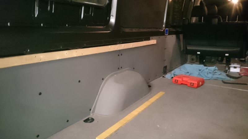

an nauticat... hast du hinter den grauen Seitenverkleidungen auch gedämmt?
Wenn ja, direkt aufs blech oder wie hast du das gemacht?

An der Verkleidung klebt doch die Isolierung, siehe weiter oben :wink:

nauticat hat geschrieben: Gasflaschen kommen von hinten rein, dafür wird die Ecke entfernt. ( Hoffe der TÜV segnet es ab.)..
LG jens
Wenn die Ecke mit Dichtungen versehen ist, dann sollte das auch mit der Gasabnahme funktionieren.
Für den TÜV ist es egal - es sei denn, er macht die Gasabnahme ...

Kutschi hat geschrieben:an nauticat... hast du hinter den grauen Seitenverkleidungen auch gedämmt?
Besten Gruß
Ja, 3 cm auf das Blech, und zum Schluss 1 cm Armaflex selbstklebend auf die Rückseite der grauen Platten.

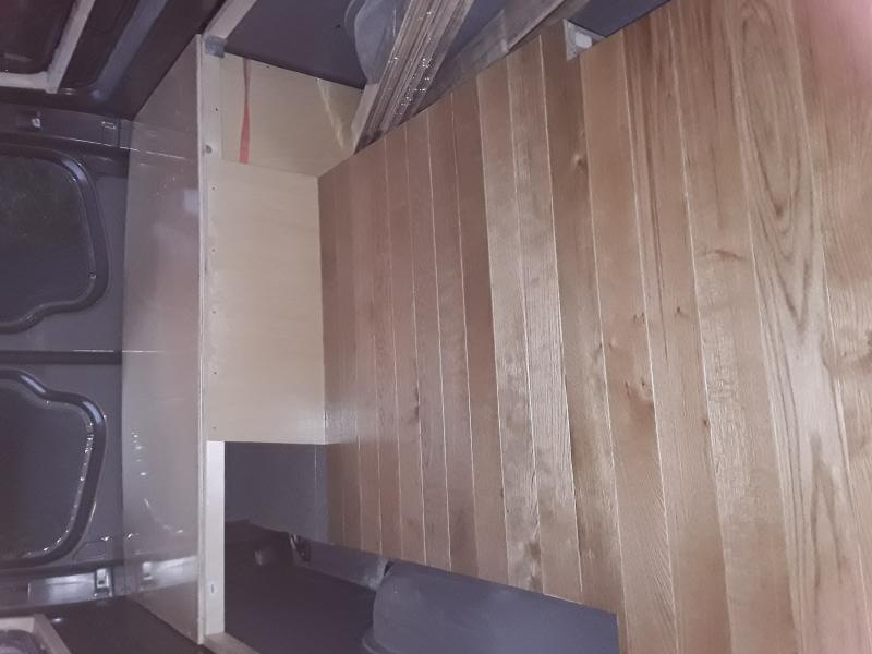

14 mm echte Eichen-Landhausdielen.
Damit bewegt sich der doppelte Boden nicht mehr :D
