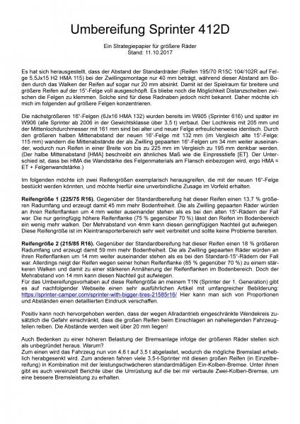

Mit folgendem Schreiben werde nun bei der Dekra vorstellig werden, um im Vorfeld die Aussicht auf Erfolg besser einschätzen zu können.
Zum besseren Lesen hier nochmal:
Es hat sich herausgestellt, dass der Abstand der Standardräder (Reifen 195/70 R15C 104/102R auf Felge 5,5Jx15 H2 HMA 115) bei der Zwillingsmontage nur 40 mm beträgt, während dieser Abstand am Boden durch das Walken der Reifen auf sogar nur 20 mm absinkt. Damit ist der Spielraum für breitere und größere Reifen auf der 15“-Felge voll ausgeschöpft. Es bliebe noch die Möglichkeit Distanzscheiben zwischen die Felgen zu klemmen. Solche sind für diese Radnaben jedoch nicht bekannt. Daher möchte ich mich im folgenden auf größere Felgen konzentrieren.
Die nächstgrößeren 16“-Felgen (6Jx16 HMA 132) wurden bereits im W905 (Sprinter 616) und später im W906 (alle Sprinter ab 2006 in der Gewichtsklasse über 3,5 t) verbaut. Der Lochkreis mit 205 mm und der Mittenlochdurchmesser mit 161 mm sind bei alter und neuer Felge erfreulicherweise identisch. Durch den größeren halben Mittenabstand der neuen 16“-Felge mit 132 mm (im Vergleich alte 15“-Felge: 115 mm) wandern die Mittenabstände der als Zwilling gepaarten 16“-Felgen um 34 mm weiter auseinander, wodurch nun Reifen in einer Breite von bis zu 225 mm im Vergleich zu 195 mm denkbar werden. (Der halbe Mittenabstand [HMA] beschreibt ein ähnliches Maß wie die Einpresstiefe [ET]. Der Unterschied ist, dass bei HMA die Wandstärke des Felgenmaterials am Flansch einbezogen wird, ergo HMA = ET + Felgenwandstärke.)
Im folgenden möchte ich zwei Reifengrößen exemplarisch herausgreifen, die mit der neuen 16“-Felge bestückt werden könnten, und möchte hierfür eine unverbindliche Zusage im Vorfeld erhalten.
Reifengröße 1 (225/75 R16). Gegenüber der Standardbereifung hat dieser Reifen einen 13,7 % größeren Radumfang und erzeugt damit 45 mm mehr Bodenfreiheit. Die als Zwilling gepaarten Räder würden an ihren Reifenflanken um 4 mm weiter auseinander stehen als es bei den alten 15“-Rädern der Fall war. Die nur geringfügig höhere Reifenflanke (75 % gegenüber 70 %) lässt den Reifen im Bodenbereich ein wenig mehr walken. Der Mehrabstand von 4mm kann diesen geringfügigen Nachteil gut aufwiegen. Diese Reifengröße ist im Kleintransporterbereich sehr weit verbreitet und sollte keine Probleme bereiten.
Reifengröße 2 (215/85 R16). Gegenüber der Standardbereifung hat dieser Reifen einen 18 % größeren Radumfang und erzeugt damit 59 mm mehr Bodenfreiheit. Die als Zwilling gepaarten Räder würden an ihren Reifenflanken um 14 mm weiter auseinander stehen als es bei den Standard-15“-Rädern der Fall war. Allerdings neigt der Reifen wegen seiner hohen Reifenflanke (85 % gegenüber 70 %) zu einem stärkeren Walken und damit zu einer stärkeren Annäherung der Reifenflanken im Bodenbereich. Doch der Mehrabstand von 14 mm kann diesen Nachteil gut aufwiegen.
Für das Umbereifungsvorhaben auf diese Reifengröße an meinem T1N (Sprinter der 1. Generation) gibt es auf nachfolgender Webseite einen sehr ausführlichen Artikel mit umfangreicher Bebilderung: https://sprinter-camper.com/sprinter-wi ... -21585r16/ Hier kann man sich von Proportionen und Abständen einen detaillierten Eindruck verschaffen.
Positiv kann noch hervorgehoben werden, dass der wegen Allradantrieb eingeschränkte Wendekreis zusätzlich die Gefahr einschränkt, dass die großen Reifen beim Einschlagen an naheliegenden Fahrzeugteilen reiben. Die Abstände werden weit über 20 mm liegen!
Auch Bedenken zu einer höheren Belastung der Bremsanlage infolge der größeren Räder stellen sich als unbegründet heraus. Warum?
Zum einen wird das Fahrzeug nun von 4,6 t auf 3,5 t abgelastet, wodurch die mögliche Bremslast erheblich herabgesenkt wird. Zum anderen fahren viele 3,5-t-Sprinter mit diesen großen Reifen (in Einzelbereifung) in Kombination mit der leistungschwächeren standardmäßigen Ein-Kolben-Bremse. Unter ihnen gibt es auch vereinzelt Berichte über die Umrüstung auf die bei mir verbaute Zwei-Kolben-Bremse, um eine bessere Bremsleistung zu erhalten.
