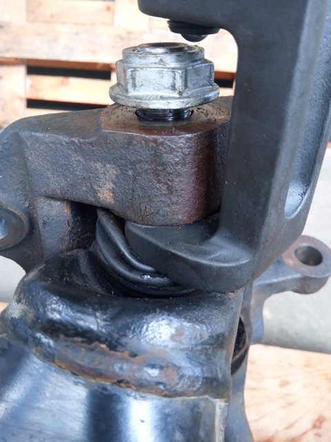

Jetzt kam der Abzieher von BGS. Steht drauf, dass er für Sprinter ab '95 passen soll. Ich sehe da keine Chance. Mittlerweile sind die Manschetten völlig verwürgt.
Eigentlich macht das Teil einen guten Eindruck - bis auf das beschädigte Gewinde (noch in der OVP).

Ja, das werde ich wohl müssen. Der BGS ist denke ich zumindest für den 904 4x4 dennoch unbrauchbar.
Wenn die (bei mir neuen) Teile zerstört werden müssen nur um mal die Wellen zu ziehen hätte ich eigentlich auch gleich mit der Brechstange am Fahrzeug hebeln können... Echt gefrustet vom schrauben am Sprinter.
Heißt ich kann auch gleich neue Gelenke bestellen nur für deren Gummis? Oder gibt es die separat?
