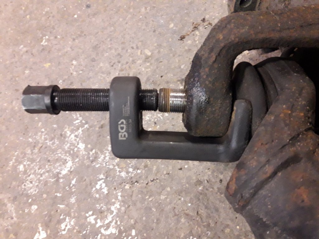

Wollte gestern die unteren Querlenker mit Traggelenk an meinem 2003er 903 mit ohne Allrad (4x2) wechseln.
Da ja die Traggelenke im Querlenker sehr fest sitzen sollen, habe ich mir bei TE Taxiteile komplette Querlenker geholt.
Zum ausdrücken des Traggelenk aus dem Achsschenkel bin ich dann aber schon gescheitert, hab das mit dem BGS 1813-34 Abzieher versucht,
der ist extra für Sprinter/LT/T4, aber ausser dicke Backen macht der aber nix ...
Habs dann nach Demontage der Bremsscheibe mit nem 2 Arm Kukko Abzieher versucht, ... nix.
Bevor ich zum "Point of no return" kam und das Gewinde vom alten Traggelenk zerstört hätte, hab ichs mal wieder zusammengebaut.

mit genau dem Abzieher von BGS den Du hast hab' ich im Mai bei meinem 96er 312D die Traggelenke vom Achsschenkel getrennt. Das ging wirklich gut, den Abzieher mit Knarre und Nuss richtig festknallen und dann losgehen um die Hämmer zu holen, wie ich wieder am Auto war hat's geknallt und der Konus vom Traggelenk war draußen
. Vielleicht musst Du ein bisschen warten und wenn dann nichts passiert mit 'nem großen Hammer gegenhalten und mit dem zweiten Hammer auf den Achschenkel dreschen, neben dem Auge in dem das Traggelenk steckt. Aber das wirste selber wissen. Da fällt mir noch ein: ich hab' die Muttern von den Traggelenken mit dem Schlagschrauber losgedreht, vielleicht hat der die Gelenke schon gelockert, ist aber eher unwarscheinlich.

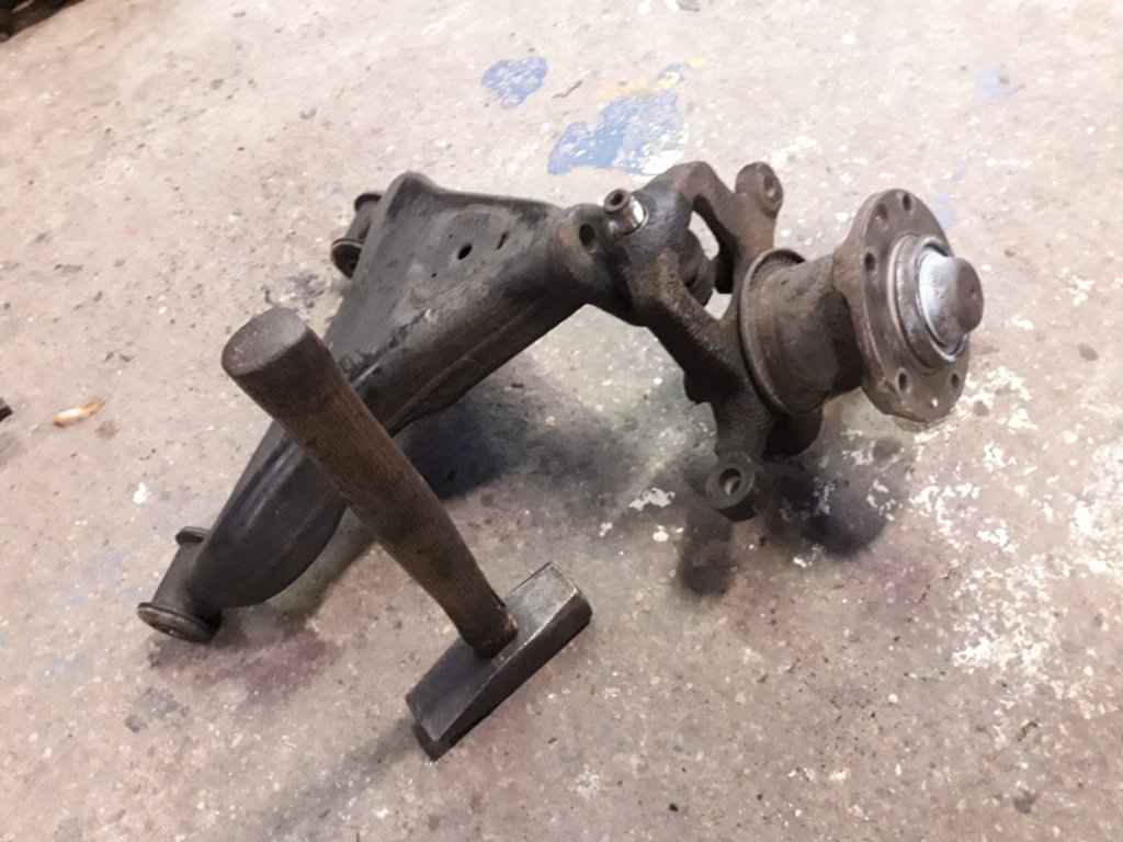

Kann ich nur bestätigen...den Ausbau habe ich bisher (ca. 8x) immer nur per "grossem Hammer" (10kg mit 1m Griff) hinbekommen.Fachmann hat geschrieben: 10 Nov 2018 21:13 Achschenkel mit Querlenker ausbauen. 1-2 mal Spezialwerkzeug anlegen und gut ist.
https://www.hornbach.de/shop/Faeustel-P ... tikel.html
Hilfreich waren dabei diverse Druckstücke bzw. Rohrstücke etc., um das alte Gelenk rauszutreiben, ohne dabei den Achsschenkel zu verletzen.
Für den Einbau des neuen Gelenkes tut der Einpresser mit Spindel gute Dienste, vorallem, weil ein gutes Set mit passgenauen Druckstücken geliefert wird (oder eine Presse sei verfügbar).
Presse zum Ausbauen habe ich noch nie geschafft (hatte immer nur Zugang zu 20 oder 30t Pressen).

Nach der Weihnachtsvöllerei und diversen anderen Projekten, bin ich heute nun endlich zum Wechsel der Achsschenkel und der Traggelenke gekommen.
Eigentlich kein Problem, aber diesen BGS Abzieher, vom Hersteller extra für den Sprinter angepriesen, taugt nicht die Bohne.
Der macht nur dicke Backen und das Traggelenk lacht, der Abzieher schafft es nicht.

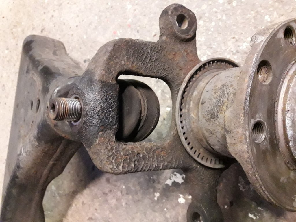

Da hilft wirklich nur den Querlenker mit Achsschenkel und Radnabe zu demontieren, flach auf den Boden zu legen und 2 feste Schläge mit dem 2 Kilo Hammer.

Die Erfahrungen mit dem BGS-Abzieher kann ich nur bestätigen...meinen habe ich beim ersten Versuch, den Konus vom Traggelenk zu lösen überzogen und in zwei Teile gespalten

Wo genau ging denn dann der Hammer erfolgreich nieder? Hab jetzt in meiner Verzweiflung auch die Querlenker vor mir liegen. Alles schön über Nacht kopfüber mit Kriechöl geflutet.Sepp hat geschrieben: 27 Dez 2018 19:17

...hast du denn die Querlenker schon solo vor dir liegen und willst die Traggelenke raus haben...oder bist du noch in der Phase den Konus vom Achsschenkel trennen zu wollen ?
Für ersteres nehme ICH eine Rohrhülse und einen kräftigen Schraubstock.
Den Konus trenne ich noch montierten Zustand vom Achsschenkel:
Wagen sicher aufbocken, Rad ab, Sicherungsmutter lösen, Achsschenkel gegen das Radhaus mittels Dachlattenabschnitt o.ä. so verspannen, dass die Radaufhängung nicht einfedern kann...und dann mit einem Rangierwagenheber und einem "Adapter" (Knarrennuß etc.) ordentlich Druck auf den Konus bringen...ruhig bis kurz vorm abheben des Fahrzeugs vom Unterstellbock.
Auf dem Konus lastet jetzt irgendwas zwischen 600 und 1000kg...je nach Vorderachslast...und ein paar trockene Schläge seitlich auf die Konusaufnahme lassen diese "Klemmverbindung" mit einem Knall auseinander springen...notfalls unterstützt von der Flamme eines kleinen Gashandbrenners.

Genau. Die Achsschenkel sollen ab. Jetzt sind sie schon mitsamt Querlenker demontiert. Beide 50°C von der Sonne, mehr Hilfsmittel hab ich grad nicht da. Etwas Öl ist hoffentlich nun von der Mutter her rein gelaufen.
Ich hätte gedacht in Richtung des Bolzens mit einem Dorn unten auf den Achsschenkel zu klopfen. Mal vorn mal hinten. Aber eben von oben nach unten. Mutter auf dem Ende des Gewindes und das alles abgestützt auf einer Richtplatte.

Achso, bei den ersten Versuchen mit Abzieher hab ich die kleine Gummi-Manschette gekniffen. Gibt es dafür Ersatz?
