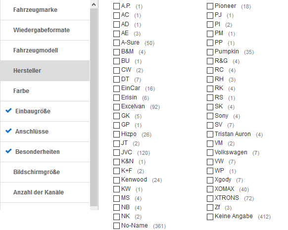

Hm, die Pumpkins gefallen mir optisch recht gut (ich finde ein paar Tasten gar nicht so schlecht.
Was fällt denn hier nicht unter die Liste der von euch bezeichneten "Chinaböller" (auf Ebay steht auch bei Kenwood ein chinesischer Verkäufer dahinter)?
Ich finds super unübersichtlich die Liste einzugrenzen.
Also meine Anforderungsliste wäre dann doch:

EDIT: Hab hab mal nach dem oft erwähnten Xtrons gefiltert. Was ist mit den Geräten? Wobei ich mich bei den letzten beiden natürlich Fragen muss was die mehr können für den Preis.
7" Doppel 2 DIN Octa Core Android 8.1 175 €
Android 8.1 Autoradio 7" 180 €
Octa Core 4GB RAM 7" Autoradio Android 8.0 279 €
Octa Kern Android 8.0 4GB RAM - 258 €

Alle von dir geposteten Radios sind NICHT! mit dem Canbus des Sprinter kompatibel und müssten dann noch extra verkabelt werden.
Keines der Radios verfügt original über DAB Empfang, das geht immer mit zusätzlichem USB Dongle und Scheibenantenne...
Eine All in One Lösung will gesucht werden und kostet 350€ aufwärts...
Das meiste wird aber schon im von Peter geposteten Thread erläutert.
Die Optik der Original Mercedesradios wird bei einigen Chinaherstellern auch aufgegriffen, falls man darauf wert legt.
http://xtrons.com/catalogsearch/result/?q=Sprinter Das wären die bei Xtrons zum Sprinter kompatiblen Modelle
Man kann natürlich auch auf den Canbus anschluss verzichten und die erforderlichen Signale (Handbremse, Rückwärtsgang, Zündung....) Direkt an den Schaltern / Leuchten abgreifen und zum Radio ziehen.
Ist halt nen bisschen mehr Aufwand.
