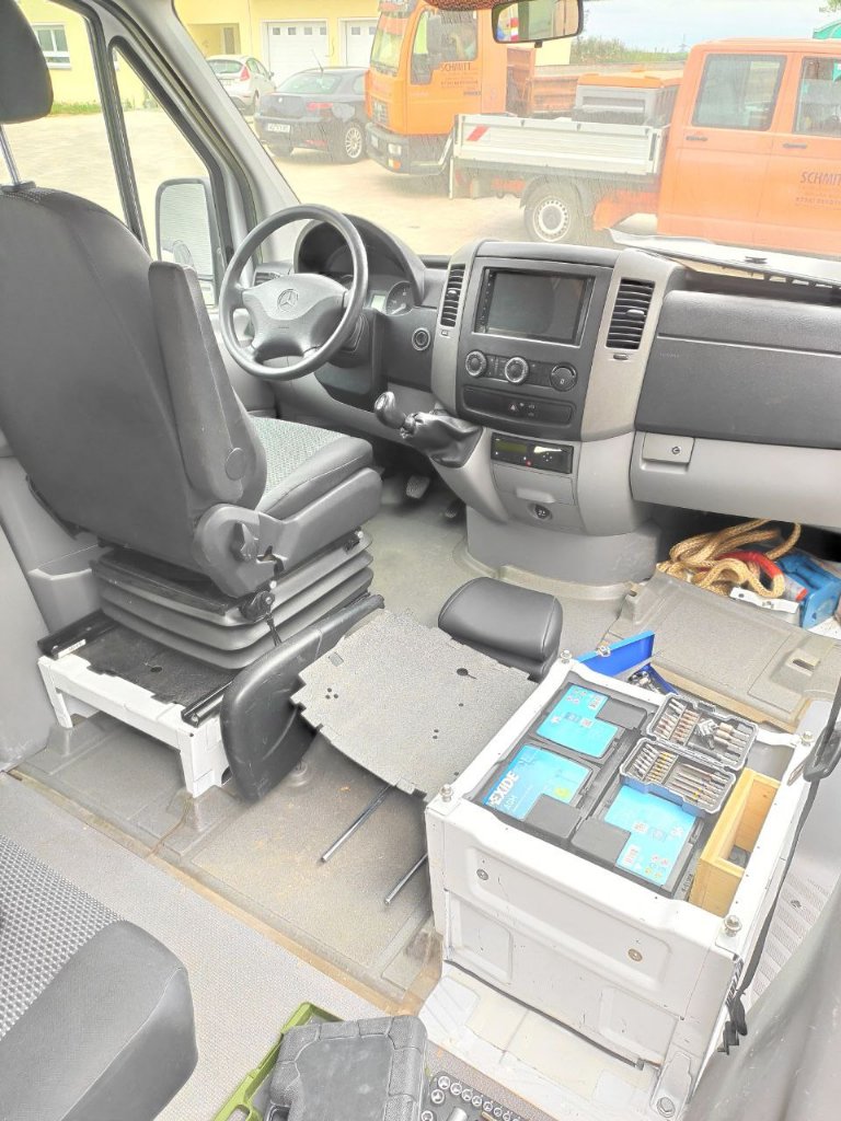

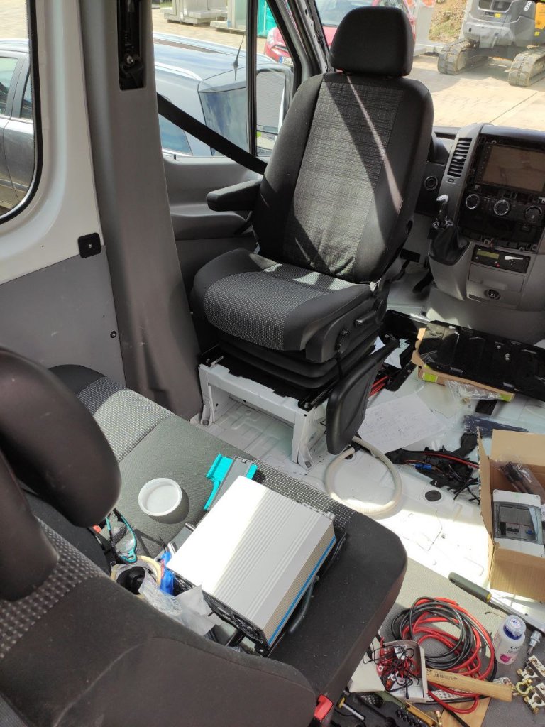

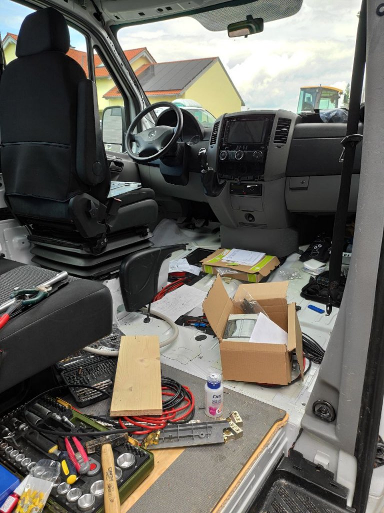

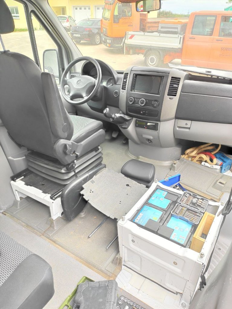

Morgen wage ich mich an die ersten Elektrikthemen wie Kabelzug und Sitzkasten vorbeiten (unter den Beifahrer soll meine ganze Bordelektrik).
Plane mit zwei AGMs von Exide mit 95Ah, dann kann ich im Fall des Falles eine tote Starterbatterie damit ersetzten. Habe zudem irgendwo gelesen zwei Batterien parallelgeschaltet würden länger halten als eine Batterie mit größerer Kapazität. Glaub das war sogar hier im Forum....

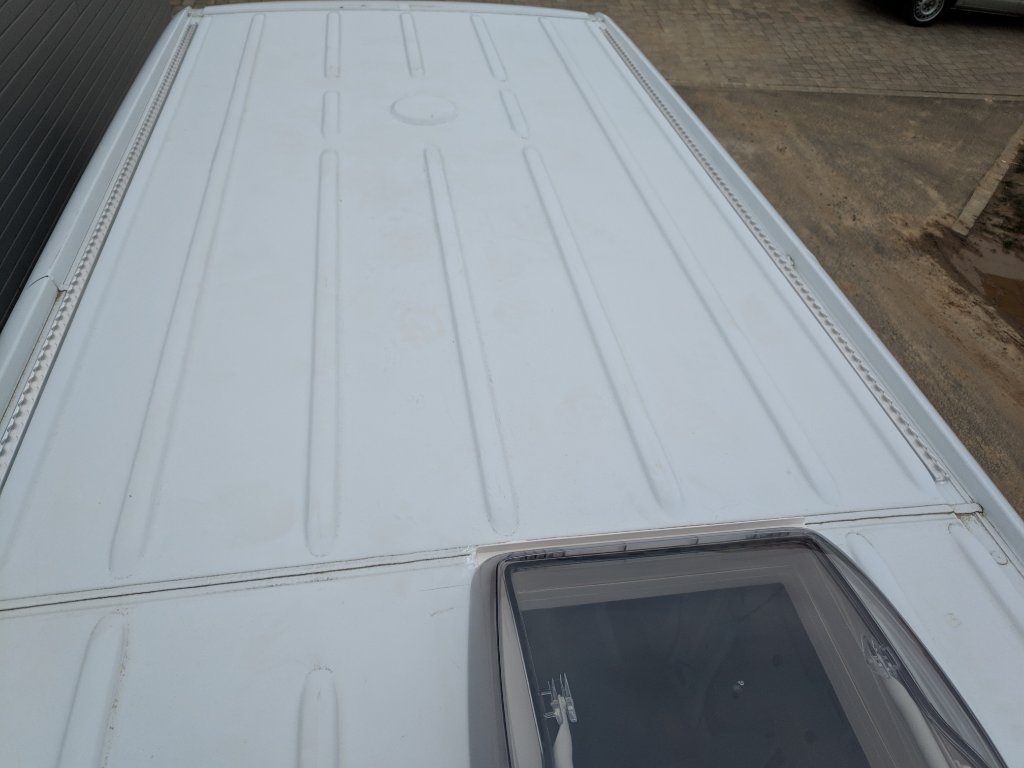

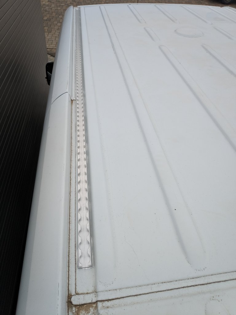

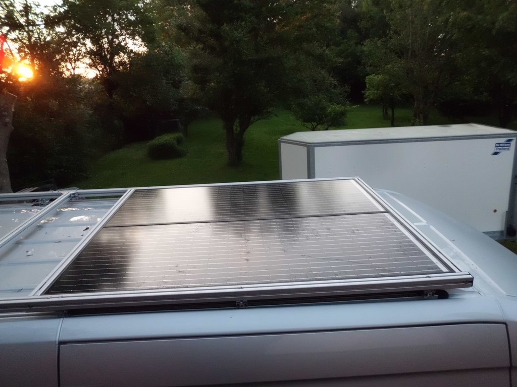

@Almaric: Genau so hab ich die Befestigung der Solarmodule auch geplant. Will aber flexibel bleiben deshalb die Airline Schienen (sind übrigens gestern aufs Dach gekommen, siehe Fotos)
@Steffen: Gut zu wissen. Besonders die Kühlbox über Nacht abzuschalten. Hätte ich im ersten Moment nicht gemacht. Wechselrichter fällt bei mir flach. 230v gibt's bei mir nur mit Landstrom.
Genereller Fortschritt: Kabelzug fertig, Airline Schienen aufm Dach

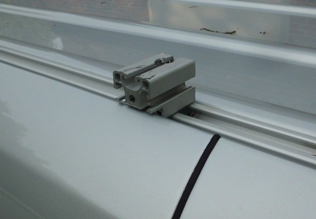

Nr5 hat geschrieben: 02 Mär 2020 20:48 @Almaric: Genau so hab ich die Befestigung der Solarmodule auch geplant. Will aber flexibel bleiben deshalb die Airline Schienen (sind übrigens gestern aufs Dach gekommen, siehe Fotos)
Ich hab halt die C-Schiene ab Werk aufm Dach. Einmal ein Rudel 40er Profilstücke ringsrum quer auf die C-Schiene um etwas Höhe zu gewinnen und über den runden Buckel in der Dachmitte zu kommen. Mein erstes Teststück sah so aus:
Da die beiden Solarzellen nebeneinander + jeweils das 40er Profil rechts und links auch genau einige Zentimeter zu breit waren (also breiter als die C-Schiene), musste ich so noch ein Stück nach außen rücken - daher die "Ausfräsung" an dem Dachholm. Ganz hinten und vorne braucht man das nicht da passen ganze Stücke...Dach ist halt auch eirig. Trotzdem ist die ganze Konstruktion so immernoch schön niedrig.
Und auf diese Stücke kommt dann halt das Längsprofil. Finde die Lösung mit den Profilen super. Du kannst halt überall mal schnell nen Nutenstein einsetzen und Haken, Lampen oder was auch immer anschrauben...oben, unten, hinten, vorne...egal. "Geklaut" habe ich die Grundidee und ein Teil der Verarbeitung von unserem guten Michael hier: https://www.youtube.com/watch?v=m75eIMKaeyY :wink:
Edit: 10 Schrauben und 2 Kabel ab und man könnte den ganzen Verhau runterwuchten...oder ein Stück hinter den Solarzellen teilen und in 2 Einheiten runterholen was sinniger ist.

Wie hast du die Verschraubungen gesichert? Alu ist ja relativ weich. Habe Angst dass sich die Verschraubungen durch Vibrationen wieder lösen könnten.
316cdi, Bj. 2011, L2H2, Mixto (4 Sitze, 2-2)
Standort: Franken
Beiträge: 3383
Re: Neuvorstellung + Frage zu Solarpaneel
Hab meinen Aluträger auch so drauf, alle schrauben mit Schraubensicherung Mittelfest von Loctide, Patex oder UHU gesichert.
In 2 Jahren nichts locker gegangen.
Almaric
Beiträge: 1091
Beitrag von Almaric »
hljube hat geschrieben: 03 Mär 2020 16:01 Hab meinen Aluträger auch so drauf, alle schrauben mit Schraubensicherung Mittelfest von Loctide, Patex oder UHU gesichert.
Loctite genau! Hab vor 2 Wochen nochmal testweise einige Verschraubungen geprüft und bislang ist alles fest. Werde aber trotzdem gelegentlich mal nachsehen.

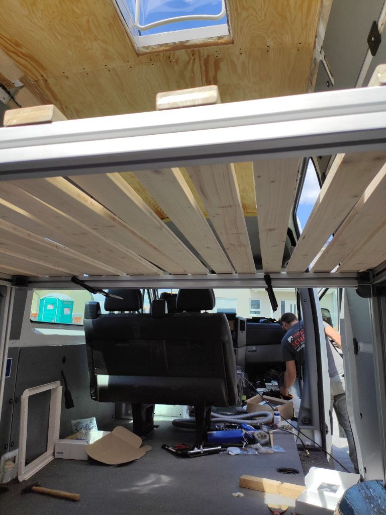

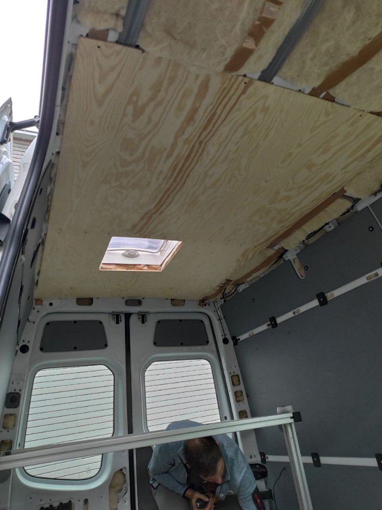

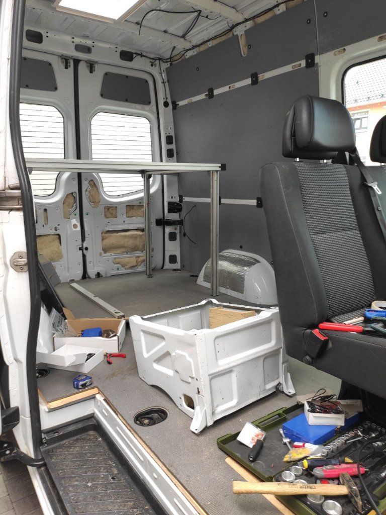

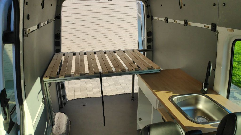

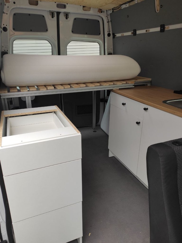

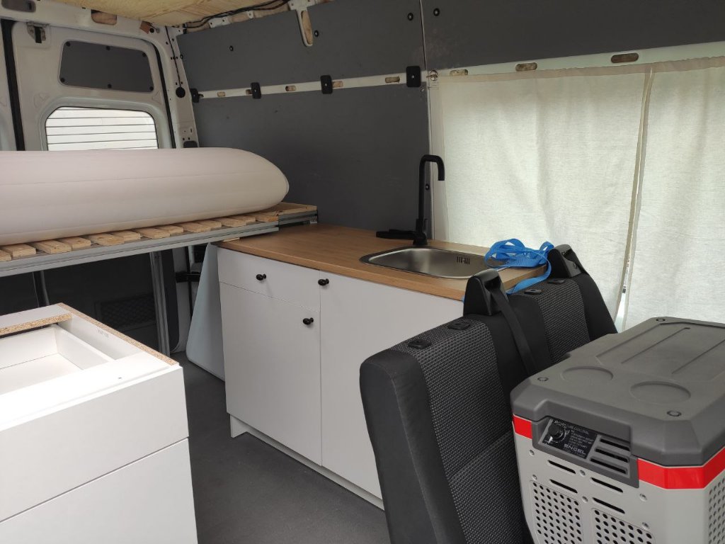

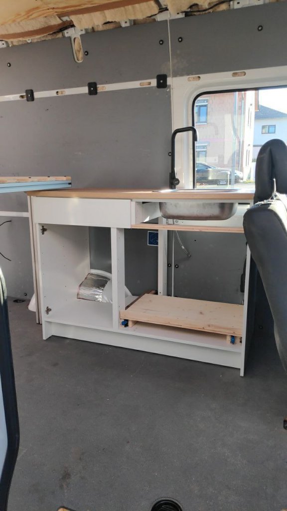

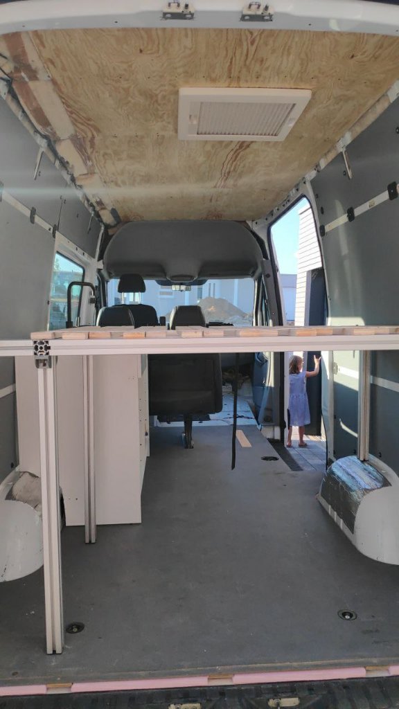

Nach zwei Wochen Hardcore Ausbau bis in die Nacht haben wir es geschafft und sind mit TÜV/HU, WoMo Gutachten und Zulassung in Frankreich auf dem Campingplatz angekommen. Warum zwei Wochen? Wir hatten nicht damit gerechnet dieses Jahr Urlaub außerhalb von Deutschland machen zu können aber nach den neuesten Lockerungen und einem Blick auf die Homepage des Campingplatzes (alle Buchungen nach dem 15.06. haben Bestand) haben wir Gas gegeben und den Sprinter flott gemacht.
Ausstattung:

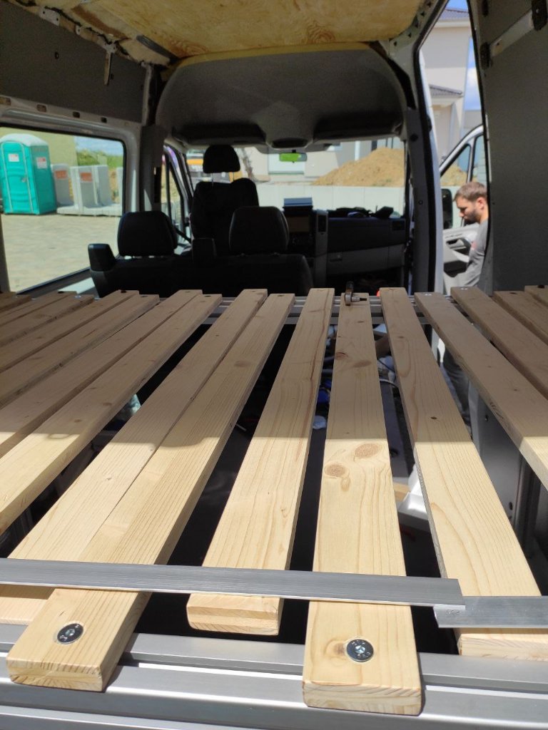

- Ausziehbares Bett 1,40 x 2,00m auf Bosch Alu Profilen (Sohn schläft nebendran auf einem kleinen Schaumstoff ca. 0,30 x 0,80m, Tochter auf Matratze auf dem Boden)
- Küchenzeile 1,20 x 0,60m mit Spüle, Wasserhahn (20L Frisch und 20L Abwassertank), 40L Engel Kühlbox auf Schwerlastauszügen
- Elektronik: 2x 95ah Bordbatterie inkl. Votronic VCBS 30/20/250 mit vorerst 150 Wp Solar auf dem Dach
Ladung über Landstrom und Zündungsplus während der Fahrt
Fotos folgen, bei Fragen einfach schreiben.
Nach dem Urlaub werden die Wände mit Sperrholz verkleidet und die Decke neu gemacht. Sieht momentan sehr nach "Cargo" aus da es schnell gehen musste und wir die originale Wandverkleidung wieder rein haben
