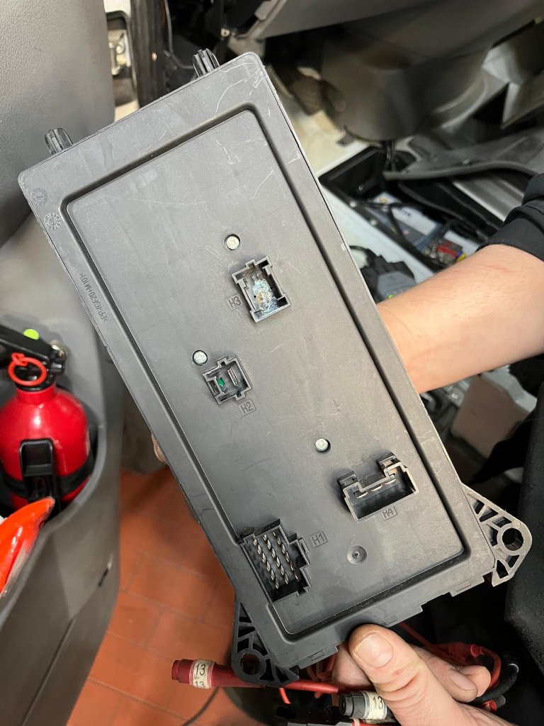

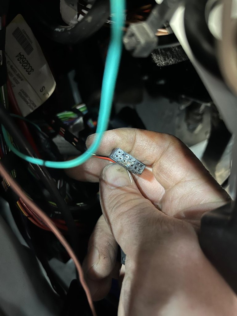

Guten Abend zusammen,
vielen Dank fur Eure Antworten.
Nun, er steht ja direkt bei MB Nutzfahrzeuge und Lkw.
Die haben nun das Problem gefunden.

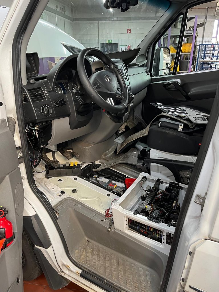

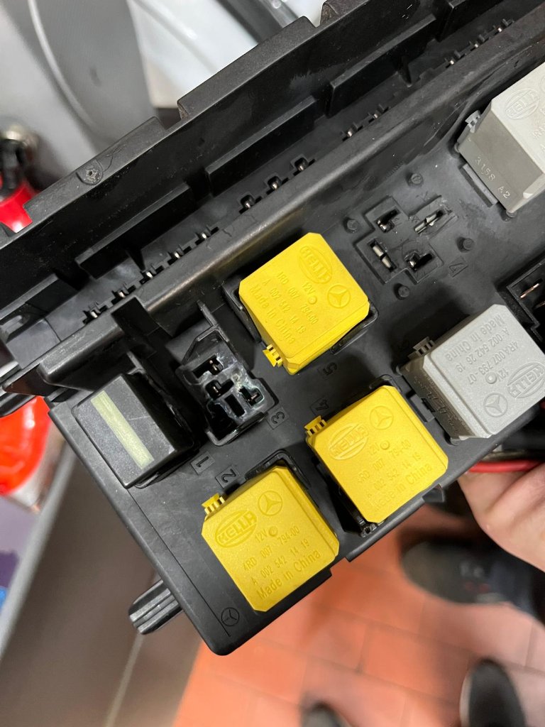

Habe das FZG mal schön mit dem Hochdruckreiniger gewaschen und fit für die Saison gemacht. Da muss schon etwas Wasser eingedrungen Sein. Ich habe es aber nicht bemerkt. Der Stillstand erfolgte dann gute 6 Tage später...

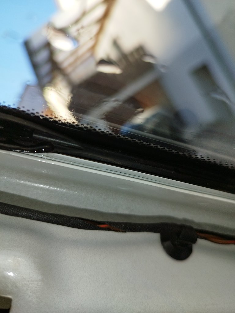

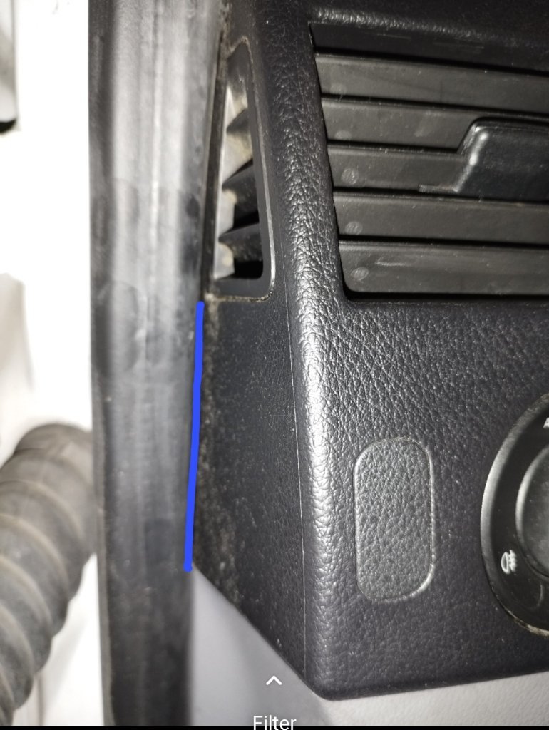

Was ich bemerkte, als ich die Tage mal bei MB war um Unterlagen aus meinem FZG zu holen ( es stand dort 2 Tage nach dem Ausfall) Es tropfte Wasser am obd Stecker entlang und die Klappe von den Sicherungen war nass. Er stand dort die Tage draußen und es regnete.
Also muss hier irgendwie und irgendwo Wasser eindringen. Sehr ärgerlich denn bei MB kostet die Std. 250€ und ich habe bisher noch keine Ahnung in welche Richtung es geht. Das Gerät wo die Sicherungen aufgesteckt sind kostet ebenfalls 250€. Und nun muss man noch schauen wo das Wasser so plötzlich herkommt.

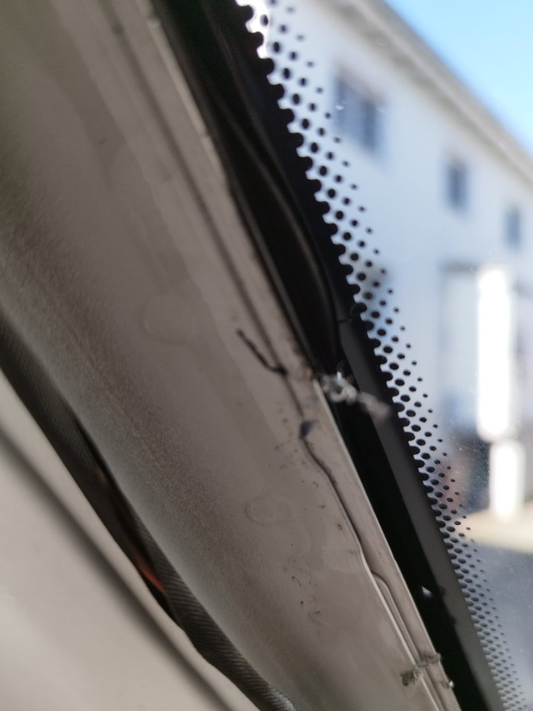

Als ich die Türe öffnete war Wasser zwischen der Dichtung am Rahmen und der Armaturentafel in Höhe von der Lüftung gestanden.(Siehe Bild 4 - Rückstände ) Als ich auch Mal in Richtung Sicherungen (links ) von unten nach oben schaute, kam es mir so vor als würde das Wasser von dem Gitter in der Motorhaube eindringen.
Alles einfach sehr ärgerlich.
Anbei noch die Bilder.

Re: !Brake! (rot) Lampe leuchtet dauerhaft
Das Gitter in der Motorhaube ist auf der Fahrerseite zwar offen, sollte aber keinen Einfluss auf Wasser im Innenraum haben,Skeezy hat geschrieben: 09 Mär 2025 21:44 ...
da die Luft innerhalb der Motorhaube nach rechts zum Gebläsekasten geleitet wird. Unterhalb des linken Gitters ist die
Motorhaube praktisch geschlossen. Hast Du in der Vergangenheit irgendwann eine neue Motorhaube bekommen, bei der nun
links eine Öffnung an der Unterseite ist? Foto der Motorhaube von unten?
Ich behandle meinen Sprinter regelmäßig mit dem Hochdruckreiniger und habe keinen Wassereintritt. Irgendetwas stimmt
hier also offenbar nicht...
Betrachte es positiv. Die Werkstatt hat den Fehler offenbar präzise eingrenzen können. Nun gilt es, da Neuteile einzubauen
und mit ein paar neuen Steckern zu versehen. Danach sollte es wieder laufen. Schlimmer wäre es, wenn der Fehler trotz
tagelanger Suche immer noch verborgen geblieben wäre.

Evtl. Undichtigkeit der kleinen Schlauchanschlüsse, zum Wischerarm, die durch den Rahmen unter der Scheibe durchgehen!?
- Skeezy (17 Mär 2025 19:59)

der Dicke ist wieder zurück und lebt.
Danke für Eure tollen Hinweise. Bezüglich der Haube, nein er hat keine neue bekommen. Es ist die Alte. Und mit dem Gitter hast du vollkommen Recht. Dachte nur weil da mal ein Stück Dichtung raus hing und ich es abgezupft habe.

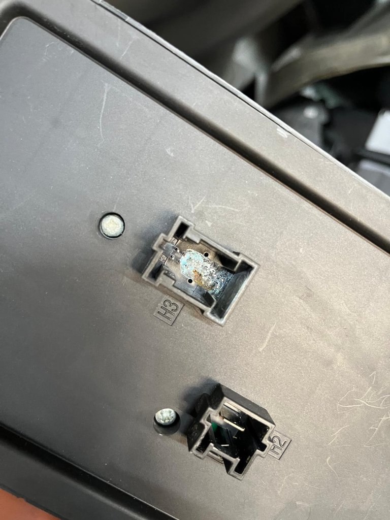

Der Fehler wurde schnell und präzise eingegrenzt und beseitigt. Gekostet hat es Natürlich trotzdem etwas Mehr... Aber in dem Zuge wurden gleich 2 Sensoren getauscht die noch auf Garantie gingen und je ca. 600€ gekostet hätten. Abgas Skandal etc.
-Also von der Haube kommt es nicht.
-Die Antenne ist es auch nicht, da hier keine Flecken
- Hinweis mit dem Schlauch hab ich mir auch angeschaut, sieht
gut aus.

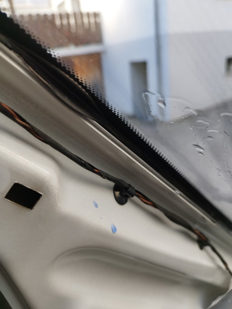

Ich tippe echt mal auf die Dichtung der Scheibe. Ein Bild ist wieder anbei. MB hat allerdings mit Wasser geprüft und es war trocken... Ich bin nicht so scharf drauf es selber zu testen. Muss irgendwie eine andere Lösung finden weil nochmal will ich das ganze nicht bezahlen*g
Was mich allerdings irritiert ist, das es ja geregnet hat und das Wasser zwischen der Dichtung am Armaturenbrett stand und zusätzlich aber noch von oben tropfte.
Es bleibt echt spannend. Ich berichte.
Besten Dank an euch!

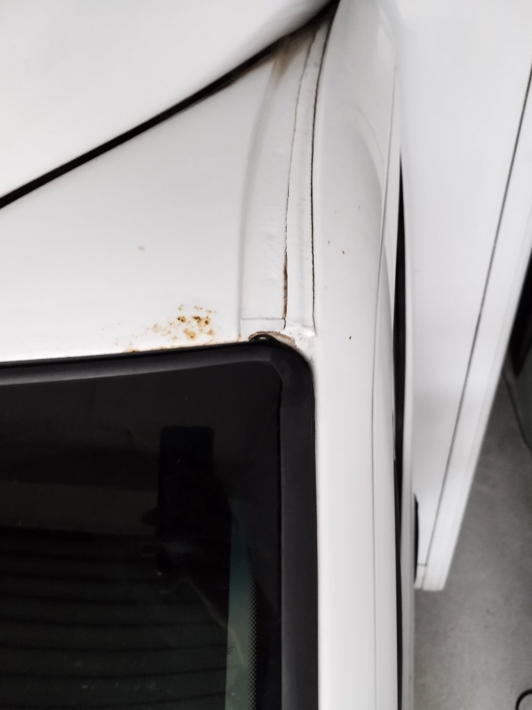

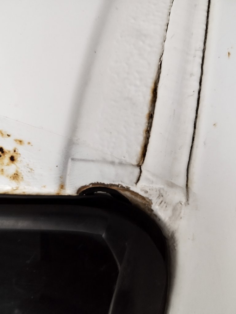

Die Dachnaht sieht undicht aus, an der Ecke rostet es unterm Lack daneben und da kommt dichtmasse unter der scheibendichtung raus (von vorherigen Abdichtungsversuch?)
Da würde ich persönlich nicht weiter suchen, sondern handeln.
Hallo ,
also an der dachnaht könnte es tatsächlich liegen.

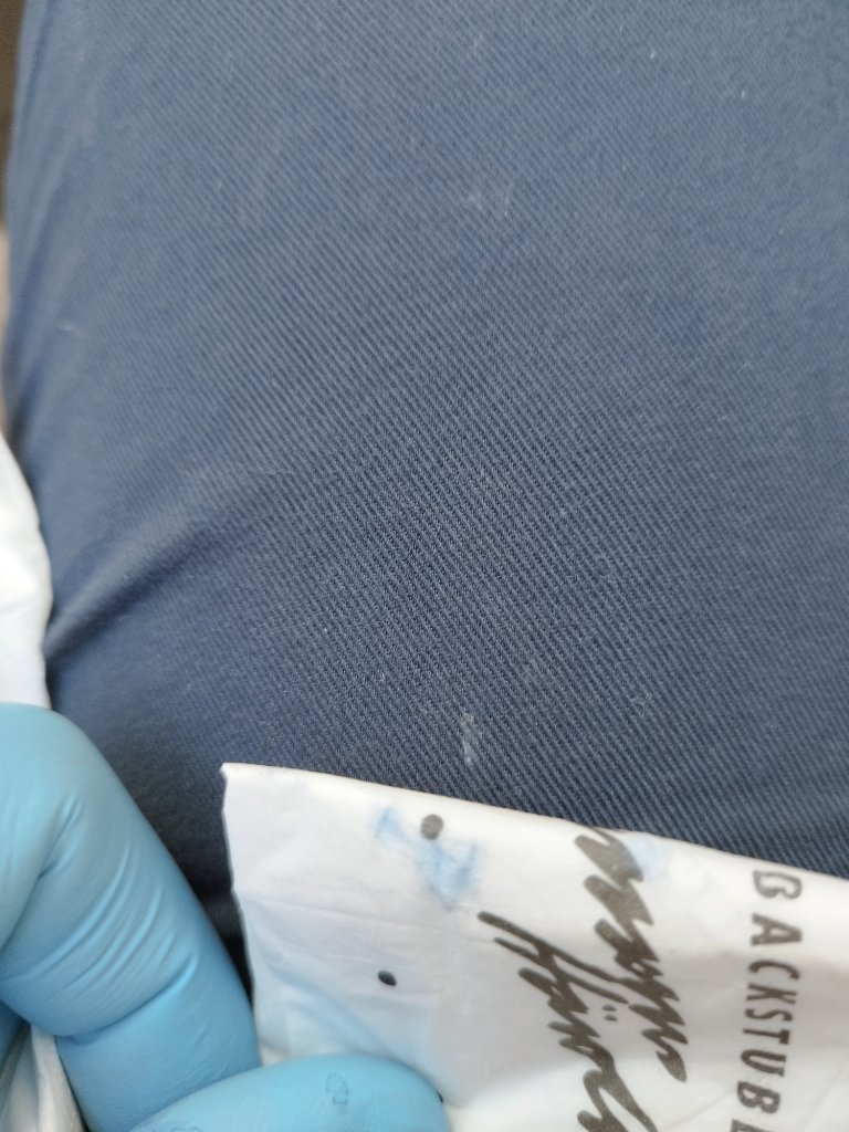

Denn ich habe nun am Dachhimmel, nur an der a Säule weiße Flecken. An der b Säule sind diese nicht. Und wenn ich so Recht überlege, könnte bzw müsste das Wasser ja entlang der a Säule geflossen sein. Dies erklärt wiederum den oxidierten obd Stecker (liegt direkt drunter) und das Wasser, welches zwischen Dichtung und Armaturenbrett stand. Nicht zuletzt das Wasser, welches im Sicherungskasten stand.
Amanda dach wurde bisher nichts gemacht. Muss mir das ganze mal durch den Kopf gehen lassen, wie man da am besten vorgeht um das zu lösen.
So da bin ich also Mal wieder. Heute mit dem Ergebnis.
Habe die Verkleidung der a Säule abgebaut. Das Wasser kommt tatsächlich von der Oberen Ecke der Scheibe.
Habe erst dachnaht und Scheibe mal mit dem Wasserschlauch bearbeitet. Blöd, konnte man ja nun nicht abschätzen woher es kommt. Hab dann blaue Tinte einmal ins Obere Außenecke der Scheibe geleert, leichte Tropfen innen an der Säule hinten wo die Scheibe aufsitzen tut. Hab aber auch zwischen dem Blech (siehe Bild 1) etwas Wasser gehabt. Den absoluten end Test habe ich dann mit Parfüm gemacht. Zewa mit einem kunststoffblättchen ins Eck oben links gesteckt. Erstmal die dachnaht richtig eingesprüht. Fazit, Zewa trocken und geruchsfrei. Nun die Ecke oben links außen mal schön eingesprüht und Getränkt. Fazit, Zewa leicht Feucht und riechte Extrem nach Parfüm.
Somit muß dies neu abgedichtet werden.
Also muss die scheibe neu eingeklebt werden oder zumindest nachgedichtet werden.
Ich meine der User Bommel ist Autoglaser, der wird es wissen.
Die Dachnaht würde ich persönlich rein prophylaktisch auch neu machen
viewtopic.php?t=31121
