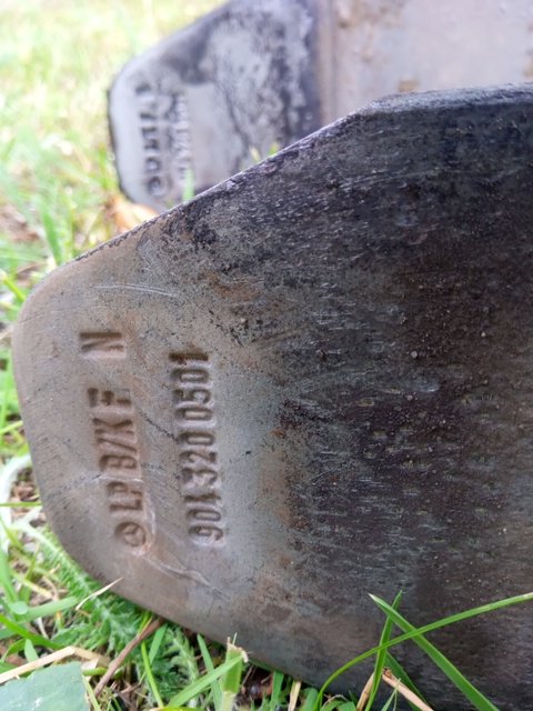

Du schriebst, Du hättest noch 'ne GFK Feder rumzuliegen...
Was für eine Teile Nr. ist denn da darauf? Ist es 9033200501 (?)
:o
joethesprinter
Beiträge: 1760
Wohnort: Südbrandenburg
Re: vorn leicht höher ? (2-4cm)
Beitrag von joethesprinter »
usmo hat geschrieben: 20 Sep 2020 09:09 Tach Joe,
:o
Mir ist nur diese GFK-Feder für den Sprinter bekannt.
usmo
Beiträge: 148
Registriert: 22 Apr 2019 09:25
Wohnort: HTK
Beitrag von usmo »
Hi Joe,
es gibt wohl 2 Varianten...9033200501 und die 9043200601. Letztere ist wohl vom 4-Tonner.
Wie auch immer... wenn Du so'n Dingk noch über hast... würdest Du auch versenden?
Grüße von Uwe

usmo hat geschrieben: 20 Sep 2020 11:02 Hi Joe,
Grüße von Uwe
Sicher dass es eine GFK ist?
Ich meine mein 4t hatte laut Datenkarte die verstärkte doppelte Stahlfeder. Gleiche Teilenummer aber 5 statt der 6. Die ist auch noch zu haben. 😬
Hab noch zwei GFK über. Die rosten ja nicht. 😂

... nicht die gleiche Teilenummer! Beginnt mit 904 (statt 903!)
904012 SPRINTER 414
20 BLATTFEDER VA 1-Blatt A 90 432 006 01
KUNSTSTOFFAUSFUEHRUNG
23 VORDERFEDER 2-Blatt A 90 432 002 01
STAHL ersetzt durch: A  904 320 04 01

Servus Joe,
habe jetzt eine GFK-Feder.
Ist ein Produkt von Lesjöfors (schwedisch) und trägt dort die Nr. 5656800
https://www.lesjofors-automotive.com/au ... prings.asp
Diese Gfk-Feder ist mit beiden (!) OEM-Nr. angegeben, also 9033200501 und 9043200601 (!)
Scheinen also identisch zu sein.
Und es gibt keine explizit anderen Gummis (Federlager) für die GFK-Feder - sind auch bei MB immer die gleichen Gummis angegeben.
Uwe
