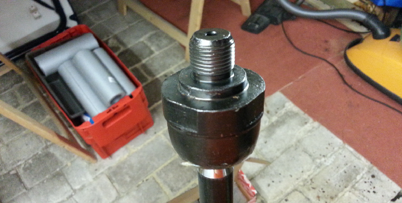

Sprinter_213_CDI hat geschrieben: 19 Jan 2022 16:59 Kannst du das mal bitte nach messen, vielen Dank !!!
Ja = 18mm :!: 👀
😇 41mm
Spurstange: 15mm
Spurstangenkopf:21mm

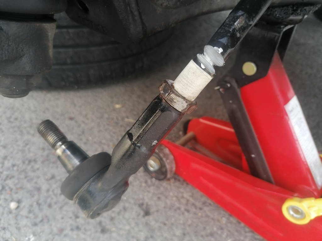

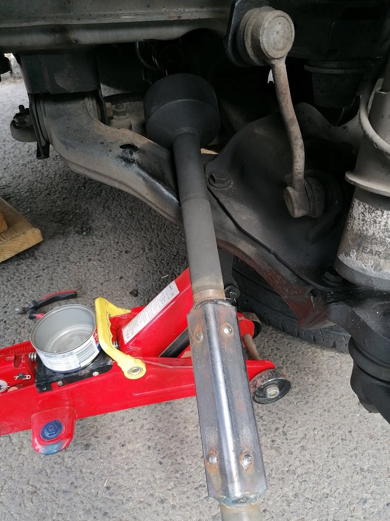

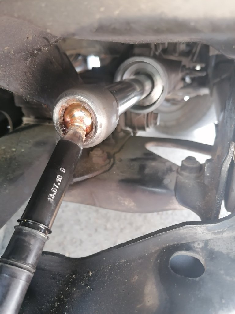

Es ist geschafft, was für eine Arbeit. Mit dem richtigen Werkzeug ist es aber machbar.
Das linke Axialgelenk war easy zu wechseln, das rechte ( Original von 2010 ab Werk ) war Mega fest. Ich mußte es zerschneiden um es zu entfernen.
Habe mich zu Meyle als Komplett Set entschieden. 75 € inkl. Versand, 2 x .... Spurstangen, Kugelköpfe, Faltenbalge, etc. zgl. Werkzeug ca. 50 € ( Spurstangenabzieher ) . Letzterer mußte verlängert werden.
