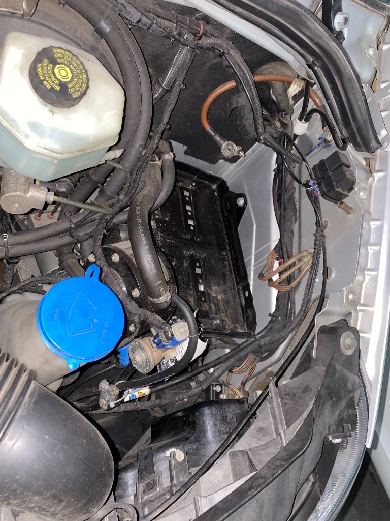

Schnorchel bei originaler Zweitbatterie im Motorraum
Zuschauer hat geschrieben: 11 Mai 2021 22:23 ... Späne ...
Thomas
Schau Dir im Video den Magneten neben dem Bohrloch an :!: :shock: Ein größerer/stärkerer Magnet und Helfer mit Staubsauger wären zudem hilfreich. :wink:
fizzilee hat geschrieben: 08 Mai 2021 00:04 Ich hab mir einen Bravo Schnorchel zugelegt... zuvor muss ich noch die zweiter Batterie im Motorraum einbauen (orig MB Satz)
Die Luftführung im Motorraum kollidiert m.E. mit dem originalen Einbauplatz der Zweitbatterie im Motorraum, jedoch korrigierte Timm, daß es doch ginge :!: :o

Re: kein Schnorchel bei originaler Zweitbatterie im Motorraum
Beitrag von dg0ocg »
Rosi hat geschrieben: 12 Mai 2021 08:24
Die Luftführung im Motorraum kollidiert definitiv mit dem originalen Einbauplatz der Zweitbatterie im Motorraum :!: :oIMG_4918.jpg
[/quote]
Nee...das geht im 906 - hatte ne Batterie in meinem alten Sprinter drin und das hat gepasst. Der Einbau war aber ein wenig fummlig.
Im 907 geht das leider mit der Zweitbatterie im Motorraum nicht...hätt ichs gewußt... :x
