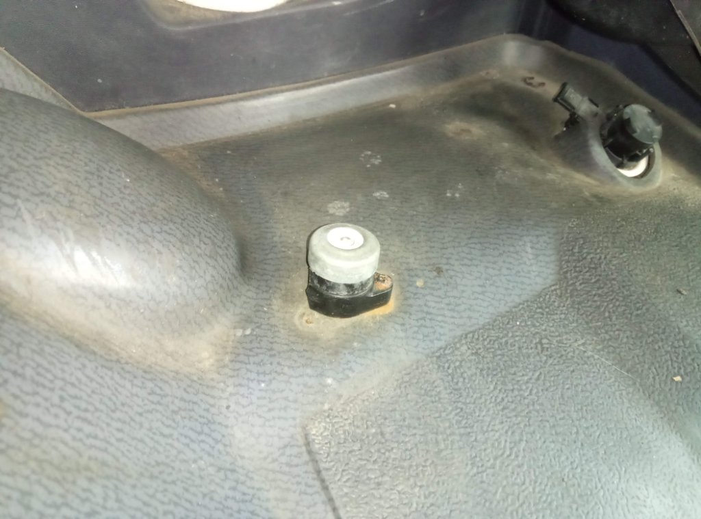

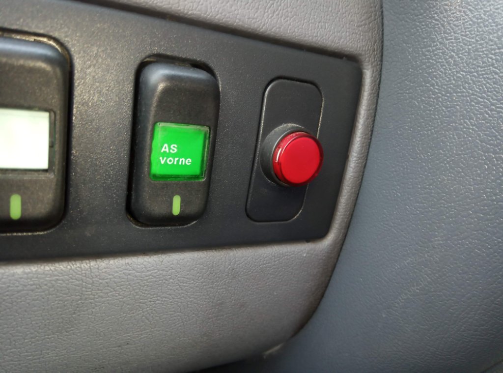

Und, kennt jemand zufällig diese Knöpfe?
Zum einen der auf dem Boden - ich vermute mal das war für die RTW Ausstattung; eventuell Hupe/Martinshorn oder sowas?
Und der rote? Hab mich bisher noch nicht getraut drauf zu drücken :lol: :lol:
Die anderen Beiden Kippschalter sind jeweils für Beleuchtung vorne und hinten - hinten hängt grad die Rückfahrkamera dran, vorne kommt ne LED Lightbar dran...
Beitrag von Gelöschter User »
Scaz0r hat geschrieben: 13 Apr 2022 09:10 Und der rote? Hab mich bisher noch nicht getraut drauf zu drücken
Selbstzerstöungsauslösung :mrgreen:

Zum Glück hab ich noch nich drauf gedrückt! Ich dachte das wäre "nur" die Schleudersitz Funktion für die Trage hinten
pappa
Beiträge: 631
Beitrag von pappa »
Der rote könnte für die Motorweiterlaufschaltung sein. Einige RTWs haben sowas. Bei meinem ist die Funktion so, dass bei gezogener Handbremse und Automatikwahlhebel auf P der Zündschlüssel abgezogen werden kann wenn gleichzeitig der Schalter betätigt wird. Sobald dann bei abgezogenem Schlüssel das Bremspedal betätigt wird oder die Handbremse gelöst wird stellt der Motor ab.
Bei RTWs muss am Einsatzort immer der Motor laufen um die Ambulanztechnik stabil aufrecht zu erhalten. Es gab tatsächlich Vorfälle wo RTWs am Unfallort gestohlen wurden weil der Zündschlüssel steckte.

hallo,
Bei mir ist der rote Knopf für das Batterierelais.
Dieses schaltet normalerweise wenn der Motor läuft.
Wenn die Starterbatterie zu schwach ist kann man so den Motor trotzdem starten.
Ich habe einen Ex RTW mit ursprünglich 3,8 t zulässigen Gesamtgewicht.
Habe ihn problemlos auf 3,5 t zugelassen bekommen. Der Reifenluftdruck ist mit 3,4 vorn und 4,5 hinten angegeben.

Ich muss meinen Beitrag noch ergänzen.
Ich habe zwei rote Tasten. Eine links beim Lichtschalter für das Batterierelaise.
Die zweite ist rechts an der Sitzkonsole. Damit kann das Ausschalten des Motors verhindert werden.
Wenn man bei laufenden Motor draufdrückt leuchtet die Taste und der Motor lässt sich nicht abschalten genauso wie bei eingeschaltetem Fahrlicht. Die Funktion kann durch Betätigung der Kupplung überbrückt werden.

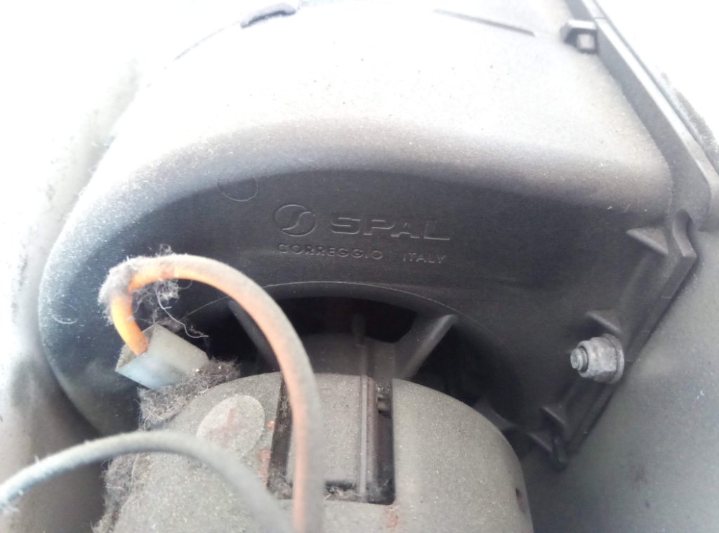

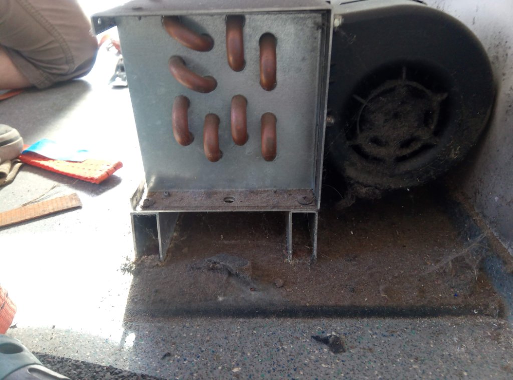

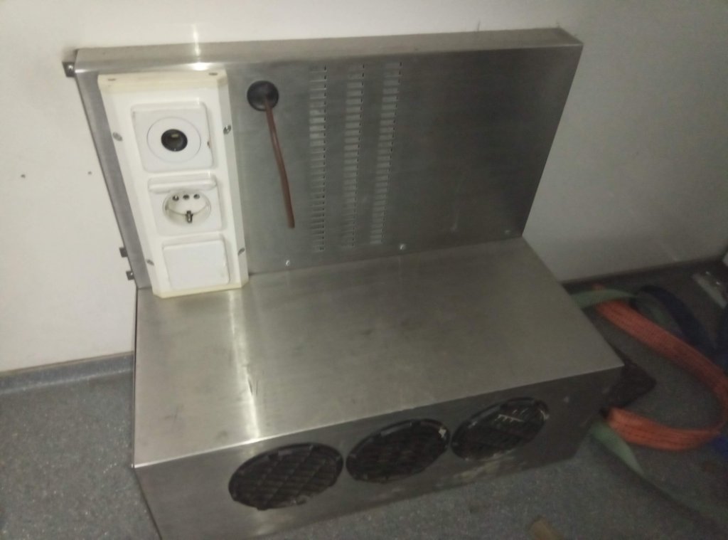

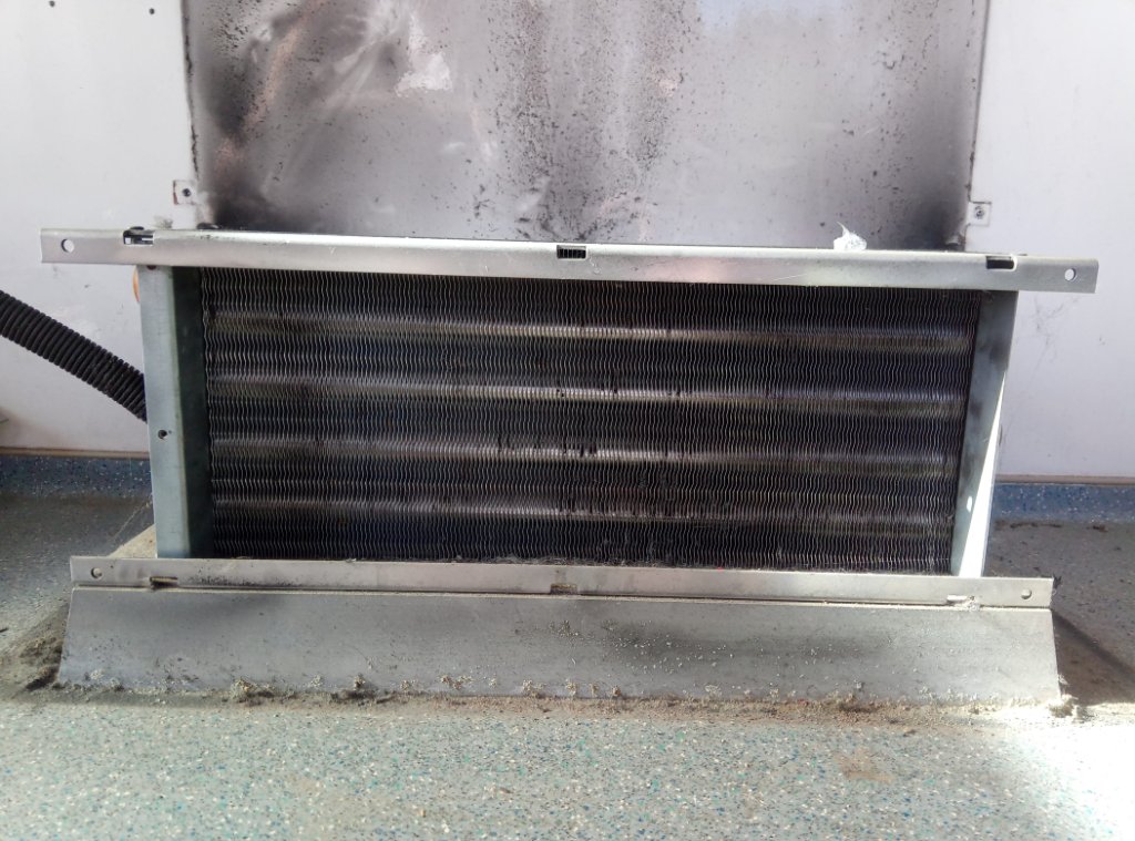

Ich hab da allerdings noch eine Frage zu meiner "Standheizung", welche der Wagen lauf Verkäufer haben soll. Da der Verkäufer aber eh ein ziemlicher D**p gewesen ist, würde ich auf die Aussage nicht so viel Wert legen.
Laut Ausstattungsliste hat mein Auto die SA
H12 WARMWASSER-ZUSATZHEIZUNG
Im Koffer selbst ist dieser silberne Kasten:
Der wird auch immer sehr warm bei der Fahrt - und ich habe keine Schalter o.Ä. betätigt.
Ich habe unterm Auto (als ich den Auspuff gewechselt hab...) gesehen, dass dort hin zwei Schläuche führen. Erst dachte ich, das wären Dieselschläuche, ich denke aber eher dass es Kühlwasser ist, was da durch geleitet wird. Hab von den Leitungen keine Fotos gemacht.

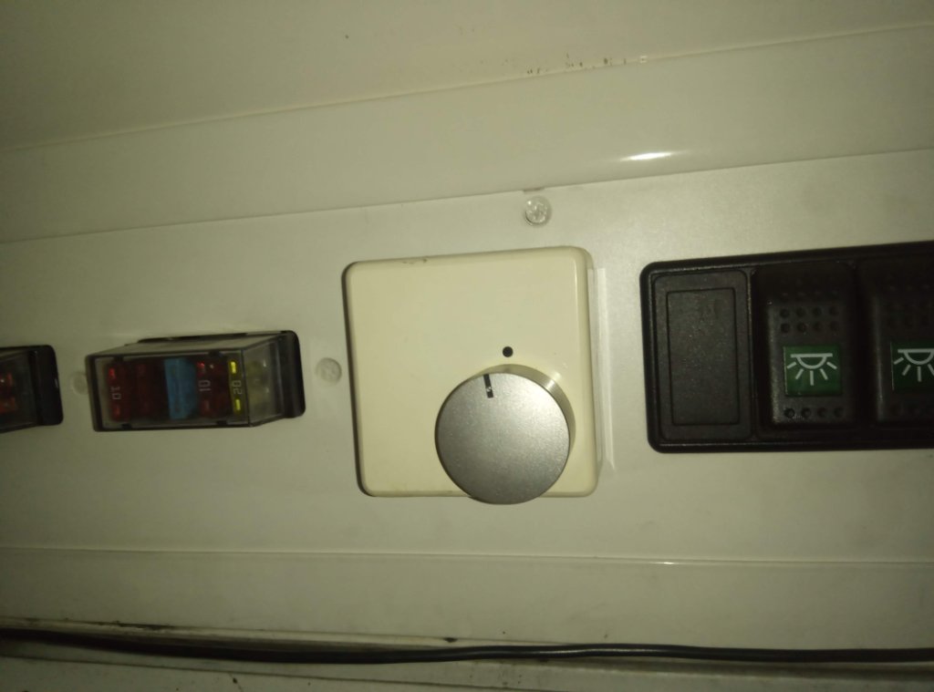

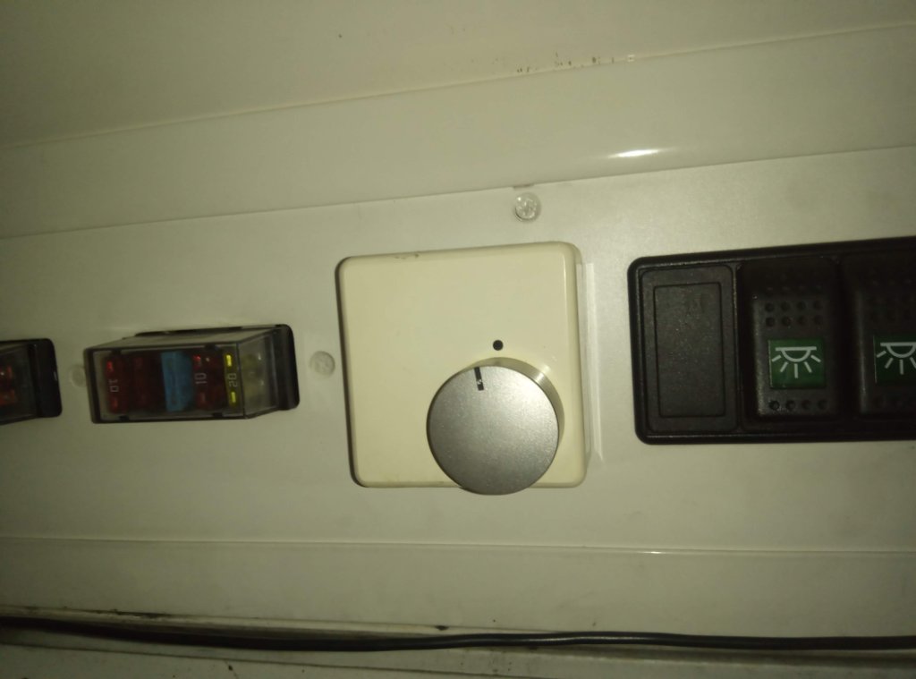

Über der Schiebetür habe ich bei den ganzen Schaltern noch diesen Drehregler, der angeblich für die "Standheizung" sein soll:
Den Drehknopf kann ich aber so abziehen, der macht nix. Ist wahrscheinlich von einem Herd oder so als Deko :D
....ich freu mich auch schon drauf, herauszufinden für was all diese Sicherungen sind. :roll:

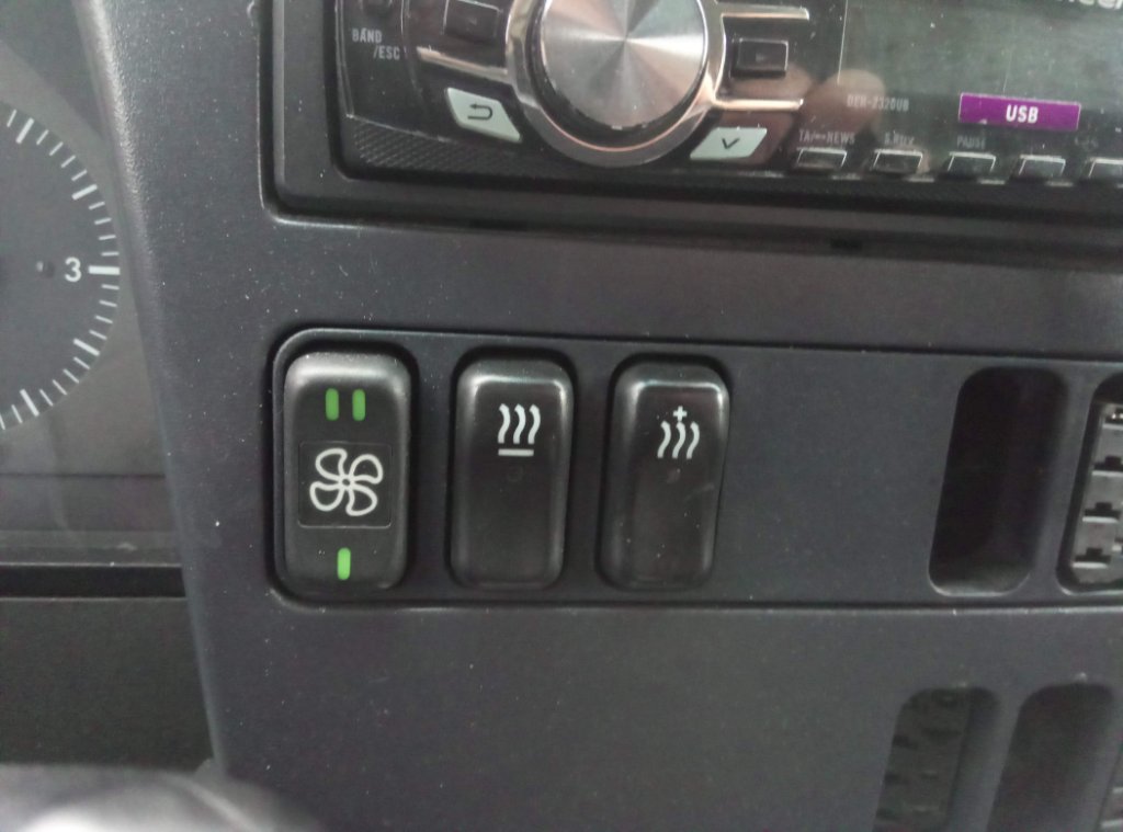

Im Armaturenbrett habe ich noch diese drei Schalter:
Wenn ich den mittleren umlege, geht die rote Leuchte an, beim rechten und linken passiert jeweils gar nix sonst. Höre sonst auch nichts das irgendetwas schaltet, irgend ein Lüfter angeht oder sonst was passiert.

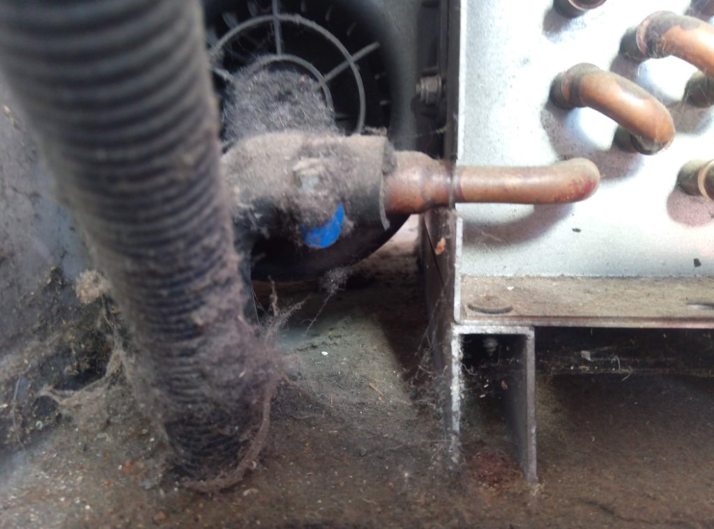

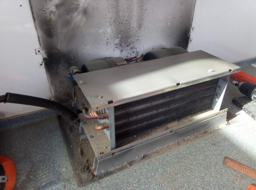

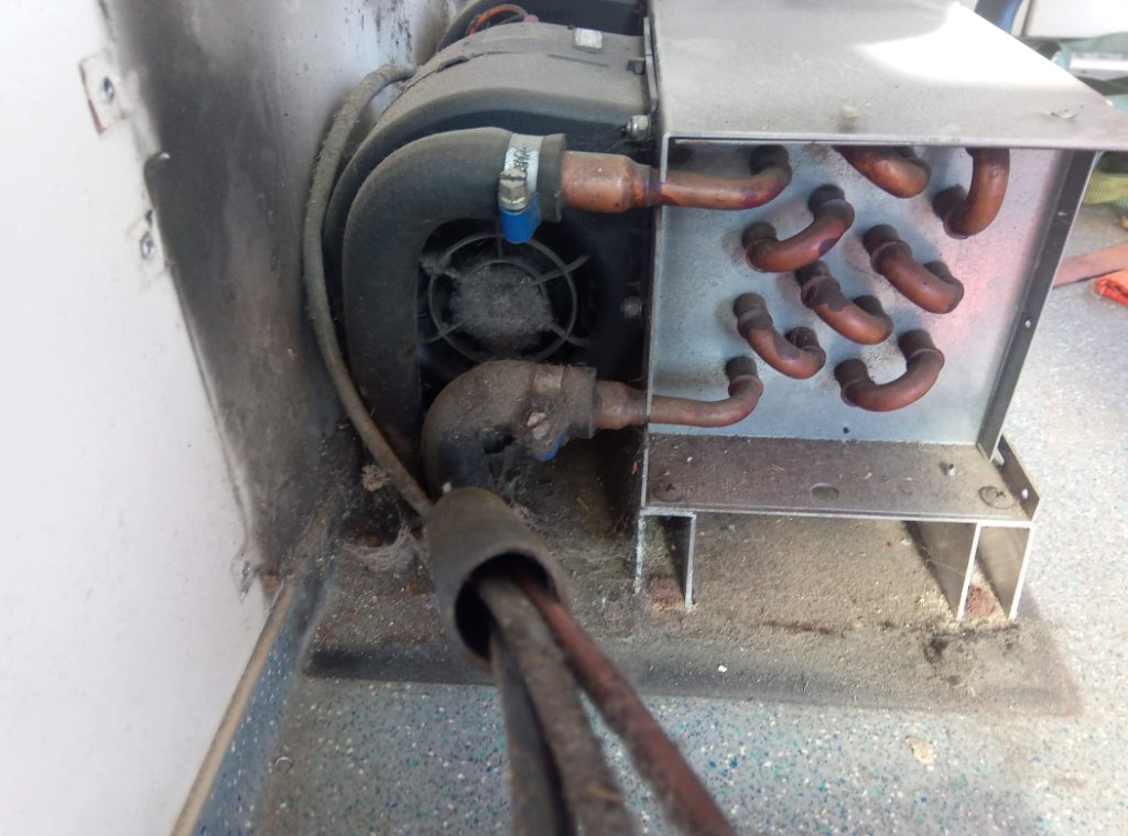

Und hier noch Fotos von dem, was sich unter dem silbernen Kasten versteckt:
Also einfach nur ein Wärmetauscher/Kühler, sowie ein Motor mit zwei Gebläsen.
Also wird es wohl nur Warmwasser sein, das durch die Rohre geleitet wird, über die Kühlrippen die Wärme abgibt welche dann durch die Lüfter ausgeblasen werden soll.
Macht nur nix.
....also was hab ich nun? Standheizung? "Nur" eine Wärmung des Koffers hinten wenn der Motor läuft?
Ist das ein separates System mit eigenem Heizer, oder ist das Ganze nur an den Wasserkreislauf angeschlossen um den Koffer zu heizen?
Hab hier im Forum bei meiner Recherche von Zuheizern gelesen, die wohl den Motorblock heizen usw.
Ich hab keine Ahnung was das Teil macht.
Eine richtige Standheizung wäre cool, für falls ich den Wagen mal tatsächlich zum campen benutzen will.
Meine Frage ist also eher "Ist das Kunst oder kann das weg?" :lol:

Hier noch extra Fotos, da nur maximal 6 pro Beitrag gehen:
Koffer
Beiträge: 40
Registriert: 10 Jul 2020 18:57
Beitrag von Koffer »
Hallo, sieht nach einem interessanten Selbstbau aus. Ich nehme an es wurde der vorhandene Zuheizer angezapft und der Wasserkreislauf der den Motor aufheizt nach hinten erweitert, eventuell der Motor vom Zuheizer Wasserkreislauf abgeklemmt. Der original Zuheizer sitzt in der Regel vorne links beim Scheinwerfer, da kann man die Wasserleitung verfolgen. Wenn es der original zuheizer ist wäre er ziemlich laut und falls er nicht vom Motor und Lüftung getrennt ist, wird die Batterie stark belastet und über den Motor die Wärme nach außen geleitet.
Grüßle Mani
