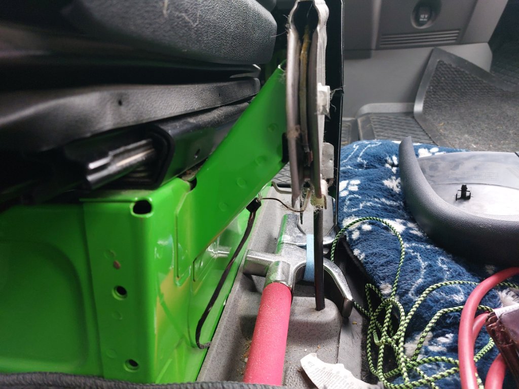

So schaut die Situation bei mir aus. War heute bei M und ein Meister meinte, die Schweißpunkte an der Bremsenhalterung aufbohren, das Teil rumdrehen und einfach mit Schrauben wieder festmachen. Und den Bowdenzug nach unten durchziehen.

grünersprinter hat geschrieben: 11 Jan 2023 11:32 Und den Bowdenzug nach unten durchziehen.
und dann irgendwie verkürzen ?

Den Stummel zur Handbremshebelbefestigung aufbohren und weiter unten und ca 2cm weiter hinten anschweißen. Dann passt das Loch im Boden perfekt und mit dem angesprochenen kürzeren Zug schleift dann auch nichts an der Kardanwelle. Habe das bei mir auch so umgebaut, Infos standen alle hier im Forum.
