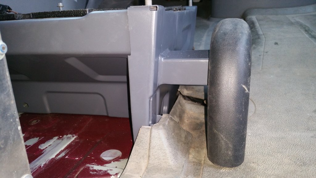

Re: Schwingsitz mit Drehkonsole
Beitrag von Gelöschter User »
Exitus hat geschrieben: 02 Jan 2023 19:06 Ohne den handbremshalter umschweißen geht es eh nicht.
Habs bei mir gemacht und funktioniert einwandfrei.
habs auch so gemacht. Das Problem dabei ist so ein bisschen das der Hebel ja nun tiefer liegt und man sich dadurch etwas verbiegen muss um ihn hoch zuziehen.
Es gibt wohl auch eine andere "Kaufmöglichkeit" wo der Hebel zur Seite weggeklappt werden kann. Aber wie das heißt weis ich leider nicht.
@Exitus wie hast Du das mit dem Handseil bei deiner Tieferlegung gelöst damit es nicht so geknickt wird?
Besten Dank
Micha
Beiträge: 2909
Hier findet man alle benötigten Teile:
https://mb-teilekatalog.info/view_SubGr ... subgrp=450
Handbremshebel abklappbar (heißt man kann die Handbremse anziehen und den Hebel dann wieder nach vorne runter drücken, nicht zur Seite klappen)
A9064200312
+ Abdeckung A9064270634 + Anderer Griff A9064270120, wobei ich der Meinung bin, dass man die beiden letzteren Teile nach Modifikation übernehmen kann.
Handbremsseil vorne von Griff zu Splitting Verteiler für Drehsitz A9064203885 oder A9064205785 oder noch kürzer für Drehsitz auf niedriger Konsole A9064202685 bzw. A9064205485.
Warum es für beide Ausstattungsvarianten 2 Nummern gibt erschließt sich mir nicht aus dem Katalog.
Könnte sein, dass es einfach eine Revision des Teils gab.
Einfach mal auf der Mercedes Online Teile Seite checken ob das eine die Vorläufer / Nachfolge Nummer des anderen ist
