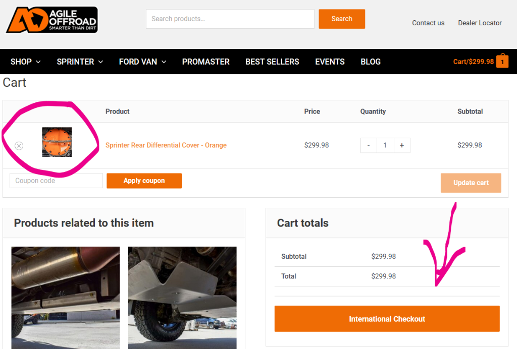

Soooo... Und mal wieder einen alten Beitrag aus der Versenkung geholt.
Für alle diejenigen unter Euch, die es nicht erwarten können, besteht hier nun ganz bequem die
Möglichkeit einen allerfeinsten Diff.-Deckel für das Zehnfache des Originalteils zu erwerben.
Mit FedEx ganz bequem rechtzeitig zu XMAS nach Hause...
Also ich zucke da noch ganz klar zurück. Wäre mal interessant gewesen, da bereits am black friday reinzuschauen.
Das hätte den Schwerz vielleicht etwas gelindert...

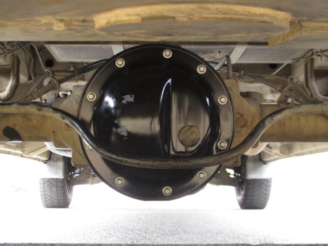

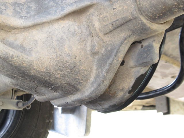

Den original Deckel steckt 1 - 1,5 mm unter dem Diffgehause.
Somit ist den Deckel der untere Punkt des Fahrzeugs.
Beim mir hat den Deckel wahrend das schleiffen uber die Steinen sich etwas verbogen und ist den Ol ausgetropft.
Nur bemerkt wegem Olverschmutzungen auf die hinteren Stossstange.
Das Blech der Originaldeckel ist zu dun an den unterseite um etwas ab zu trennen.
Einen Skidplate halte ich nur fur sinnvol wenn er nicht oder nur wenig durchbiegt und damit das ganze hintere Fahrzeug uber den Hindernisse gleitet.

Naja, ich sehe das zwiespältig...Exilaltbier hat geschrieben: 30 Nov 2023 16:04 ...
Eine Alternative zu einer Schutzplatte ist der spröde Gusseiserne Deckel nicht.
Das kleine Manko am Blechdeckel ist ja der überstehende Rand, der aus Gründen der Festigkeit wohl unabdingbar ist.
Dies umgeht der gußeiserne Deckel geschickt. Er ist mit ~6mm Materialstärke wohl nicht auf den abgewinkelten Rand
angewiesen. Präzise Fertigung vorausgesetzt liegt das Ding immer plan an und verzieht sich nicht. Dadurch steht dieser
Deckel dannn unten nicht über den Rand des Achsgehäuses über. Die ist ein klares PRO. Das Achsgehäuse wird wohl kaum
zerbrechen, wenn es mal unsanft aufsetzt. Das ist solide genug. Man könnte hier also auf eine Schutzplatte verzichten.
Wäre da nicht der Preis...
Mit Schutzplatte unter der Achse hast Du nochmals ~1cm weniger Bodenfreiheit. Dadurch setzt man im Zweifelsfall dann
noch früher auf. Allerdings ist diese Alternative deutlich preiswerter zu haben als der Importdeckel. Klares PRO...
Eine echte Einfüllschraube am Deckel ist auch ganz nett.
Ich frage mich nur, ob irgendwann irgendein Vollpfosten auf die Idee kommen könnte, den Deckel (orange?!) zu klauen.
Dann wäre die Achse ohne Öl nach relativ kurzer Fahrt platt.
Ich schwanke da wirklich noch, was den Schutz der Achse betrifft. Knapp 500 Ocken werde ich wohl nicht für den Deckel
zahlen, auch wenn das Ding nett gemacht ist.
