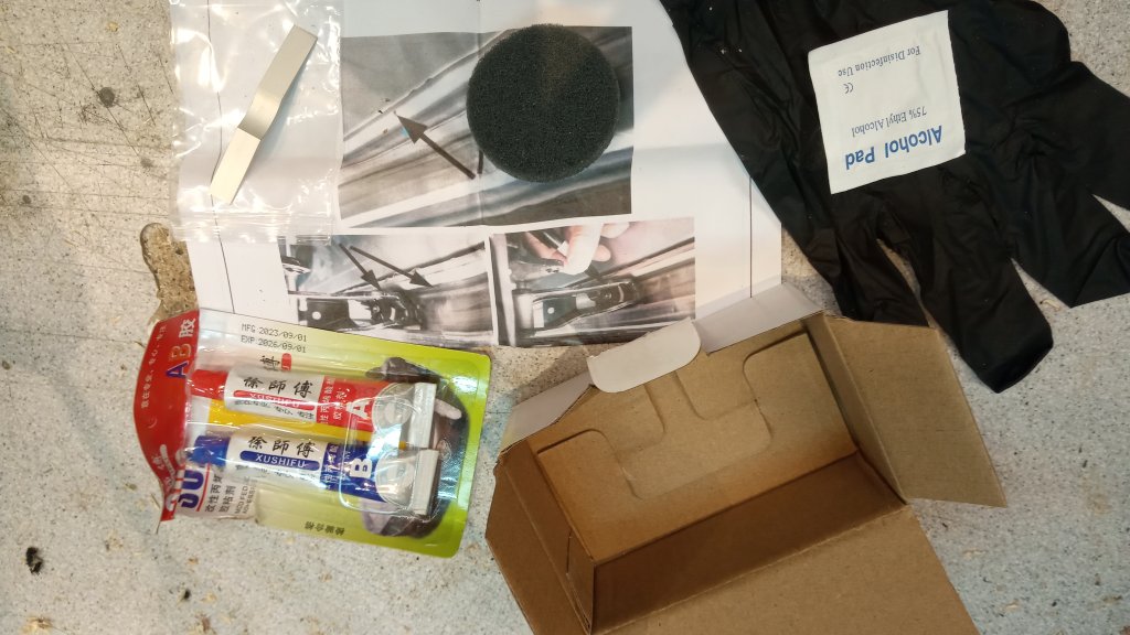

Zur Vollständigkeit... Ich habe eines der China-Kits geordert.
Erst mal überrascht der Lieferumfang. Ein Einweghandschuh, 2K-Kleber, Schleifvlies, Alkoholtüchlein, zwei bebilderte DIN A4 Zettel mit englischsprachiger Anleitung und natürlich der Alukeil.

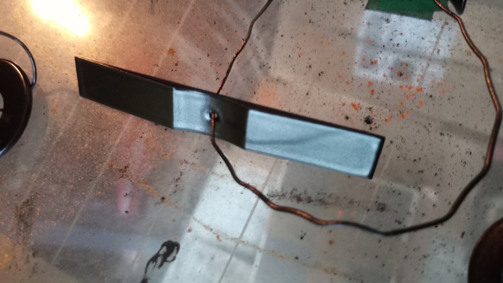

Habe zunächst die relativ dünne Schicht Eloxierung abgeschliffen.

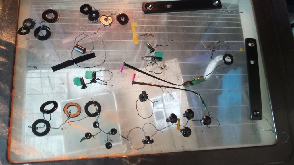

Danach war entspanntes Sonntagspulvern angesagt. Diverse Kleinteile inkl. Keil freuen sich nun über eine dauerhafte schwarze Beschichtung.
In die Mitte des Keils habe ich eine 1,5mm Bohrung gesetzt, damit ich das Teil besser aufhängen kann, während es gepulvert wird. Am Auto (hier 906er) schaut es dann so aus... Fazit: für 'nen knappen Zehner kann man das Teil kaufen. Lohnt sich aus meiner Sicht nicht in Eigenleistung herzustellen.
