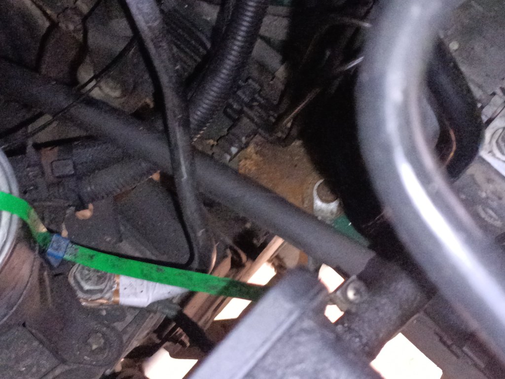

Sodale hallo zusammen wollte nur noch berichten:
Habe gerade das motorsteuergerät wieder eingebaut,
welches ich zwecks wegfahrsperren Deaktivierung versendet hatte.
Noch zwei Kabel durchgezwickt das war's.
Dann wieder die Batterie angeschlossen mich schön gefreut dass ich ja ein dickes Kabel zwecks Masse verlegt hatte....
zu früh gefreut klick klack das gleiche Elmsfeuer wie vorher.
Wieder ein überbrückungskabel angeklemmt siehe da es geht alles.
Habe nun systematisch vom Batterie minus über den Trennschalter bis hin zu den masseanschlüssen alles abgearbeitet.
Trennschalter okay kurzes minus Kabel okay dickes neues minus Kabel auch in Ordnung aber trotz fetter Schraube war anscheinend der Kontakt mit dem Motorblock nicht richtig fragt mich nicht warum.
habe das dicke neue Kabel dann auf den alten Masseanschluss des Motors gesetzt und siehe da alles funktioniert.
Manchmal steckt der kupferwurm im Detail

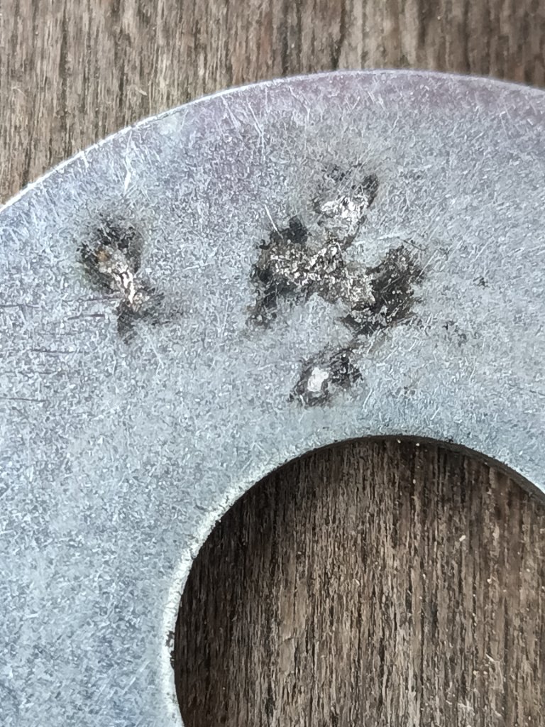

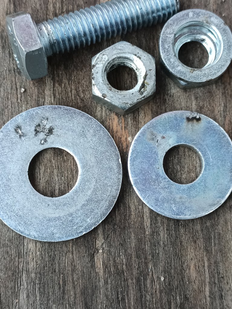

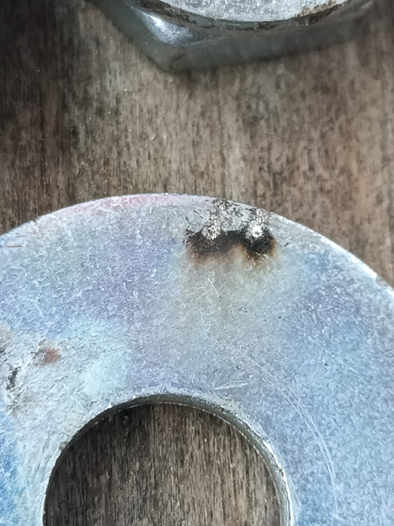

jetzt sieht man auch sehr schön wo der Kupferwurm saß und gefressen hat... erstaunlich das ganze war fest angezogen und ist maximal 20 Mal benutzt worden.
