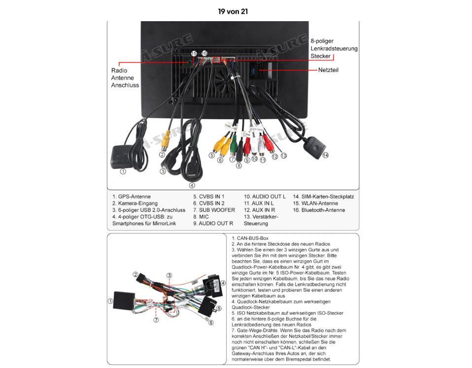

Ich hab ab Werk nur die Radio Vorrüstung ( Zündungsplus, Dauerplus und Masse + Lautsprecher ). Mir waren damals die Radio`s von MB zu teuer. Mittlerweile spielt ein gutes Kenwood Radio und das ist OK und reicht. Lenkradtasten brauch ich nicht.
Was ist den mit dem Tip vom Hartmut, zwecks Kabelsatz zur Nachrüstung vom CAN ?

Vielleicht postest du mal welches Radio genau du verbauen willst!
Auch die Chinateile lassen sich über ACC steuern, nur für ein/aus braucht es keine CAN Anbindung

# 9

Ich hab das schon gesehen, aber mit Hersteller und modellnummer kann man evtl. Ne ordentliche englische Anleitung mit Kabel /Pin Plan vom Kabelbaum finden
