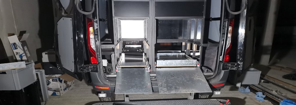

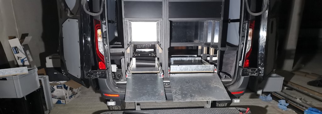

Alles Schwerlast Auszüge 250 kg belastbar

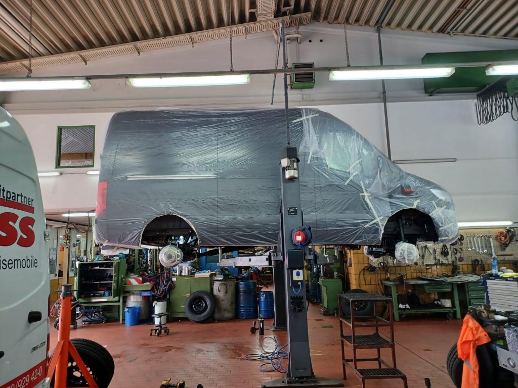

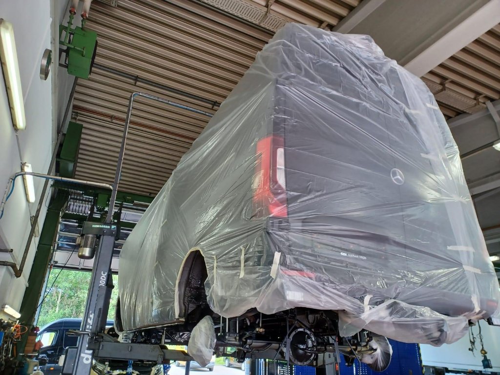

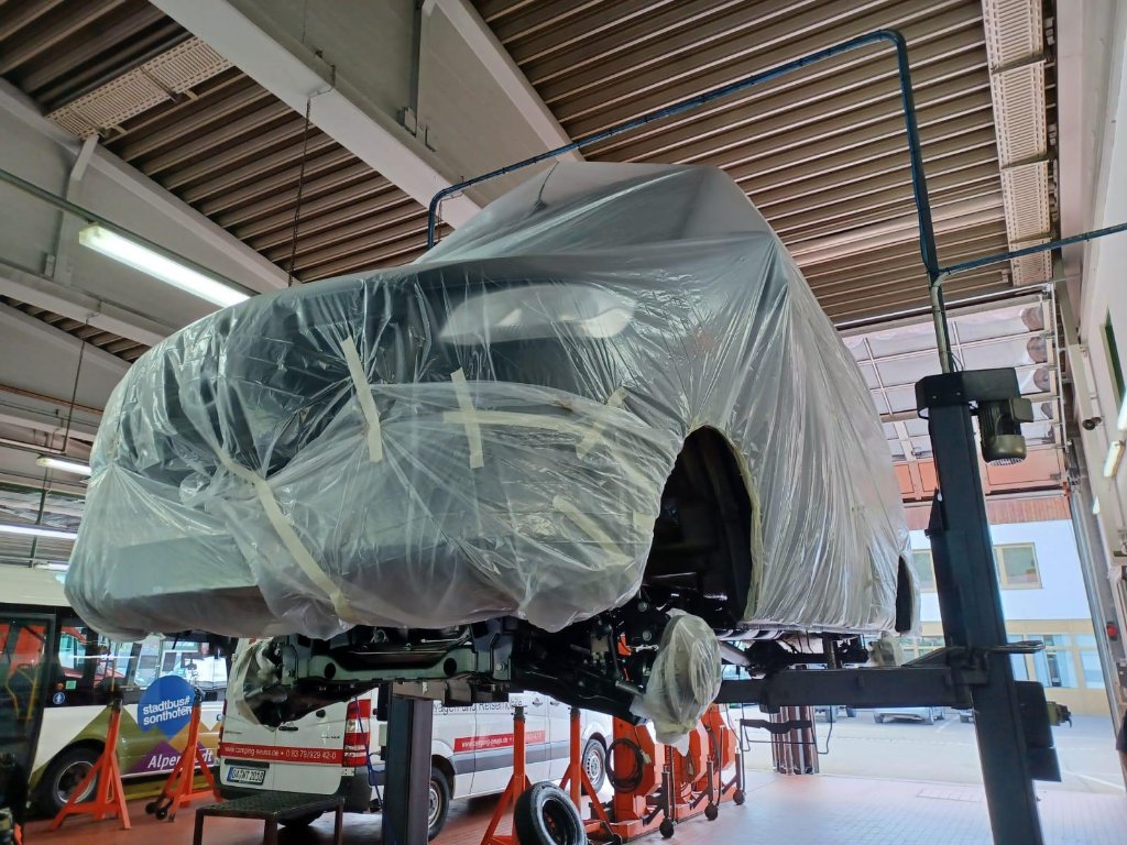

Gerade noch ein Bild gefunden, von der zusätzlichen Unterboden Versiegelung beim neuen Fahrzeug. Hatte 375 Euro ex MwSt gekostet Hohlraum versiegelung innen mir Fluid Film inkl Boden war 425 Euro ex MwSt

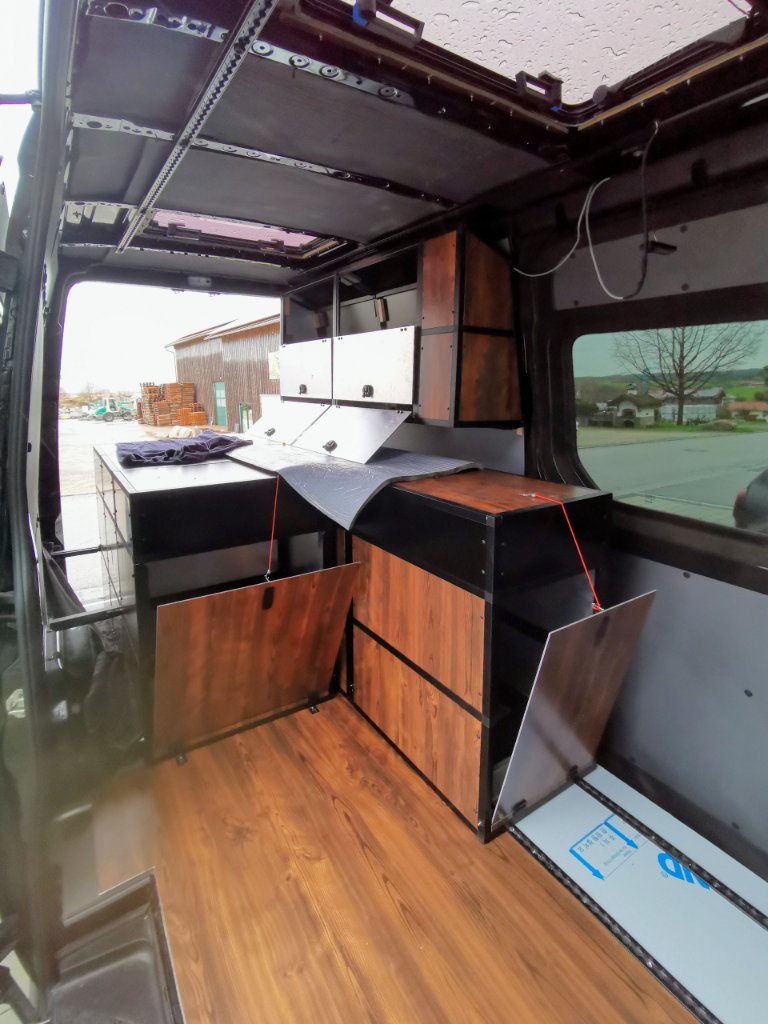

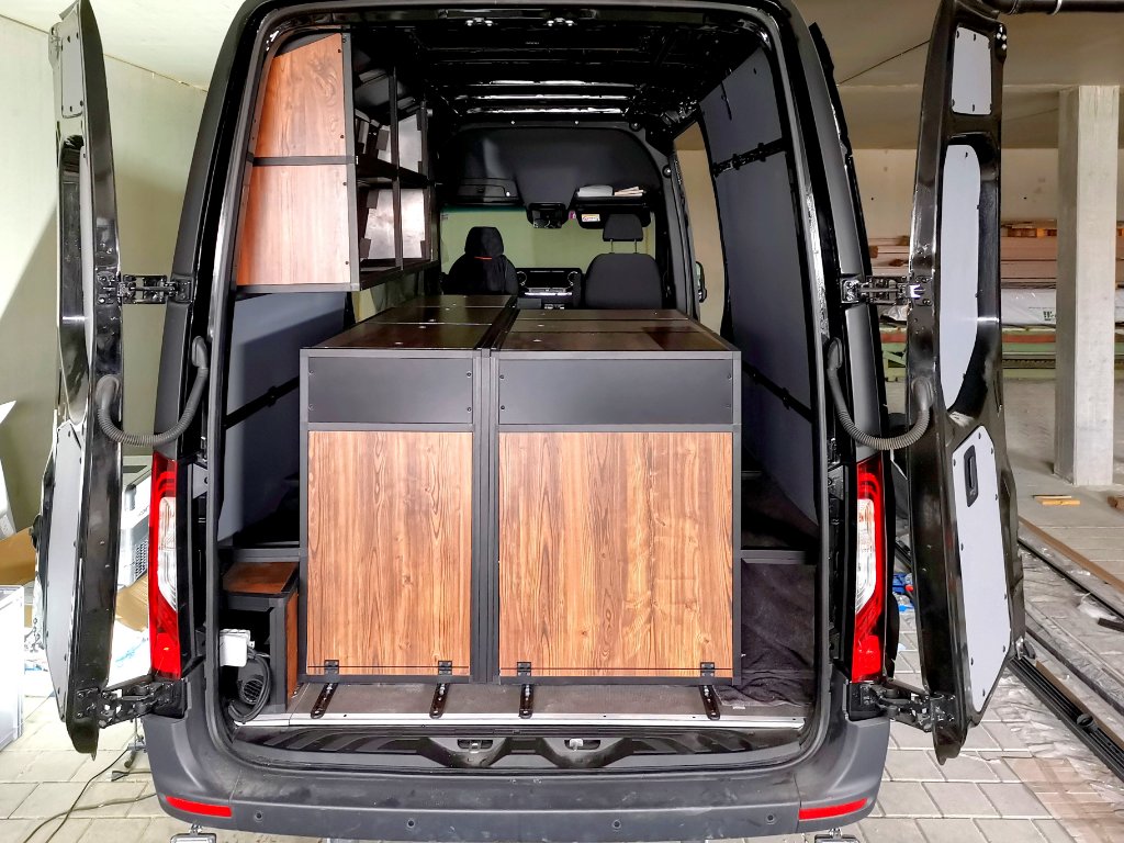

Willst du eigentlich das Dach nicht dämmen?
Mach doch bei Gelegenheit mal ein Foto von der Schiebetür aus, dann bekommt man einen besseren Überblick…

Doch, Dach ist gedämmt mit 19.mm Armaflex. Kommt nochmal eine Lage drauf

Ja wenn ich aus der Halle raus bin, mache ich Fotos von der Schiebetür raus. Ist jetzt von den Licht Bedingungen
Ehe schwierig
