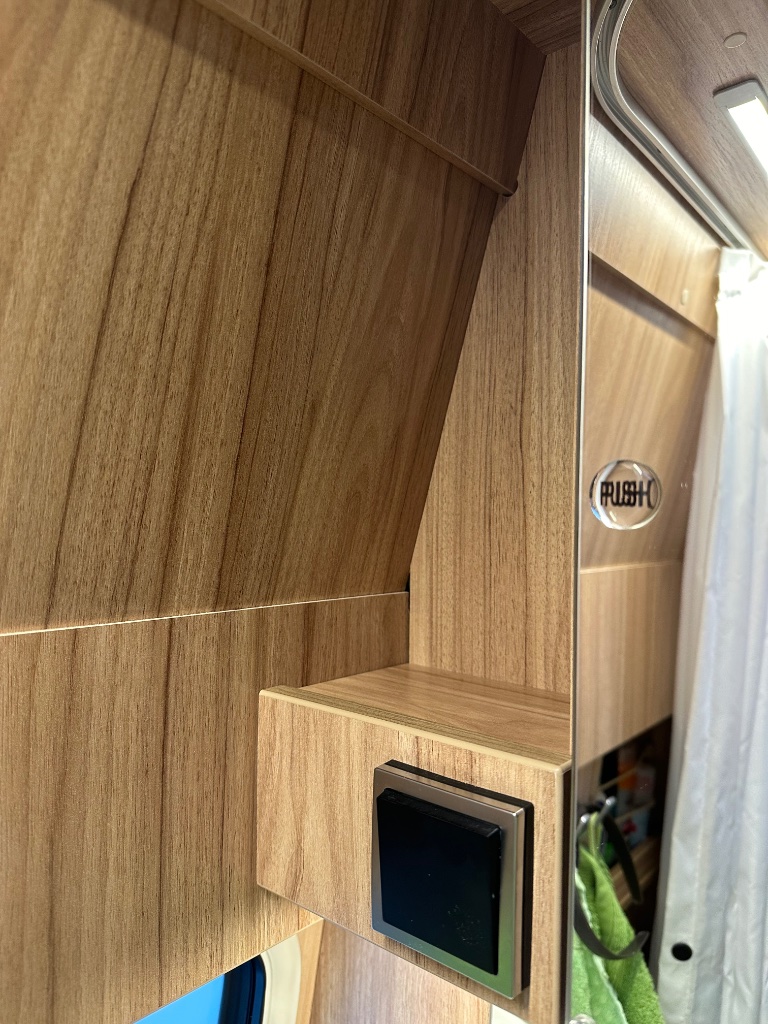

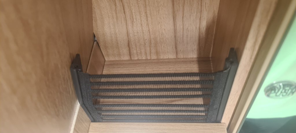

Mal ne ganz banale Frage: Hat jemand ne gute Lösung zur Sicherung des Ablagefaches links neben dem Spiegelschrank (siehe Foto)? Würde das gerne mit Gummistripes oder Ähnlichem sichern, damit da während der Fahrt nix rausfällt. Also wie bei den seitlich Ablagen an der Dusche.

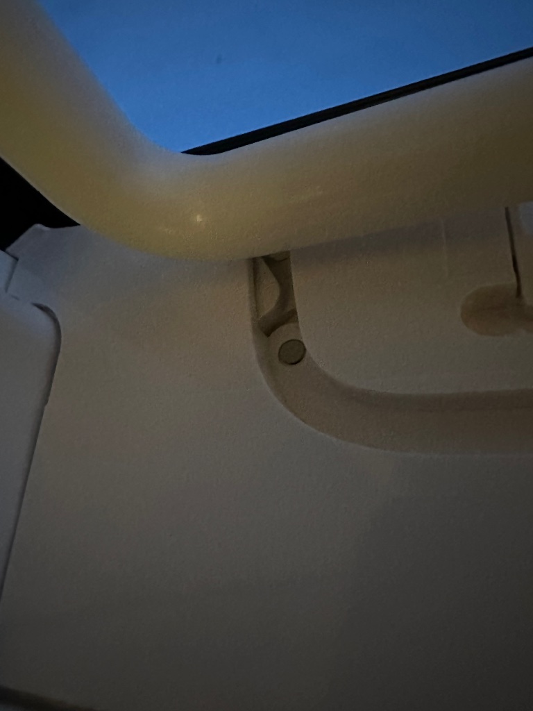

Hallo René,QE11 hat geschrieben: 20 Dez 2023 14:43 Hi Jan,
ich habe die Lösung von Hymer genommen da es damals nix anderes gab.
Die funktioniert auch recht gut. Leider ist die Befestigung doof. Das sind Magnetrasthaken die immer wieder rausspringen.
Daher habe ich die Tenax zusätzlich dran gemacht. Die gehen nur los, wenn sie entriegelt werden.
René
danke für die Rückmeldung. Hast du da vielleicht ein Bild zu?
Wo verstaust du die Isolierung während der fahrt?
Leider macht project-camper.de noch nichts für den Grand Canyon S, sonst würde ich dort zuschlagen. Gefunden haben ich neben der Isolierung von Hymer die Homepage von isocamp.de.
Da scheint es für den Grand Canyon S eine amtliche Lösung für das Aufstelldach zu geben. https://www.isocamp.de/magnet-thermomat ... gen_322811
Die Lösungen für die Schiebetüren und die Hecktür schauen auch amtlich aus!
https://www.isocamp.de/thermovorhang
Das ist bei uns aber erst im nächsten Jahr, für den Skandinavien Tripp im Herbst/Winter eine Überlegung wert.
@Qhalse Das würde mich auch interessieren.
Es gibt zwar eine Möglichkeit von kiiper.de mit dem https://www.kiiper.com/de/kiiper-mini-s ... schutz-DIYewtwas zu "basteln" das überzeugt mich aber nicht.
Weiß denn jemand ob und wo man die originalen Spanner (im Bild) von Hymer beziehen kann?
Grüße Jan

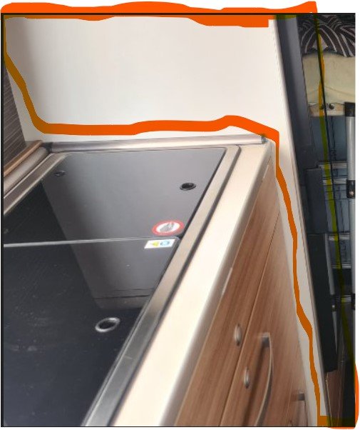

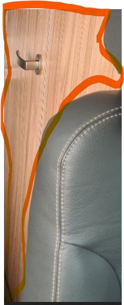

Kann mir jemand die Abmasse von diesem Schrank nennen, die möchte diese für meinen 906 nachbauen
Auch die Masse von dem Kühlschrank wären hilfreich, damit ich den richtige kaufe
Gibt es zu den Nasszelle im Hymer auch Bilder von innen ... aber auch hier die Masse breite, Höhe und Tiefe.
Auch die Masse zur Tür bitte.
Habe zwar kein Bild aber erklären kann ich es.Qhalse hat geschrieben: 21 Dez 2023 09:45 Mal ne ganz banale Frage: Hat jemand ne gute Lösung zur Sicherung des Ablagefaches links neben dem Spiegelschrank (siehe Foto)? Würde das gerne mit Gummistripes oder Ähnlichem sichern, damit da während der Fahrt nix rausfällt. Also wie bei den seitlich Ablagen an der Dusche.
Ich habe ein ca. 9 mm starkes Stück Multiplex zurecht geschnitten das es mit etwas Spiel passt. Dann mit Filz beklebt - rundum. Dann als Runterfallschutz rein geklemmt.

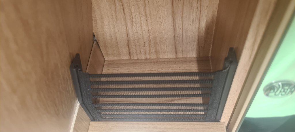

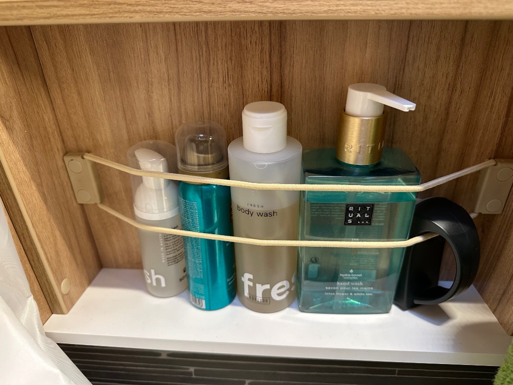

Für die Ablage neben dem Spiegel, habe ich die Besfestigung inclusive. Gummizug beim Hymerhändler als Ersatzteil gekauft . War nicht sonderlich teuer, genauen Preis weiß ich nicht mehr.
Beste Grüße Jörg

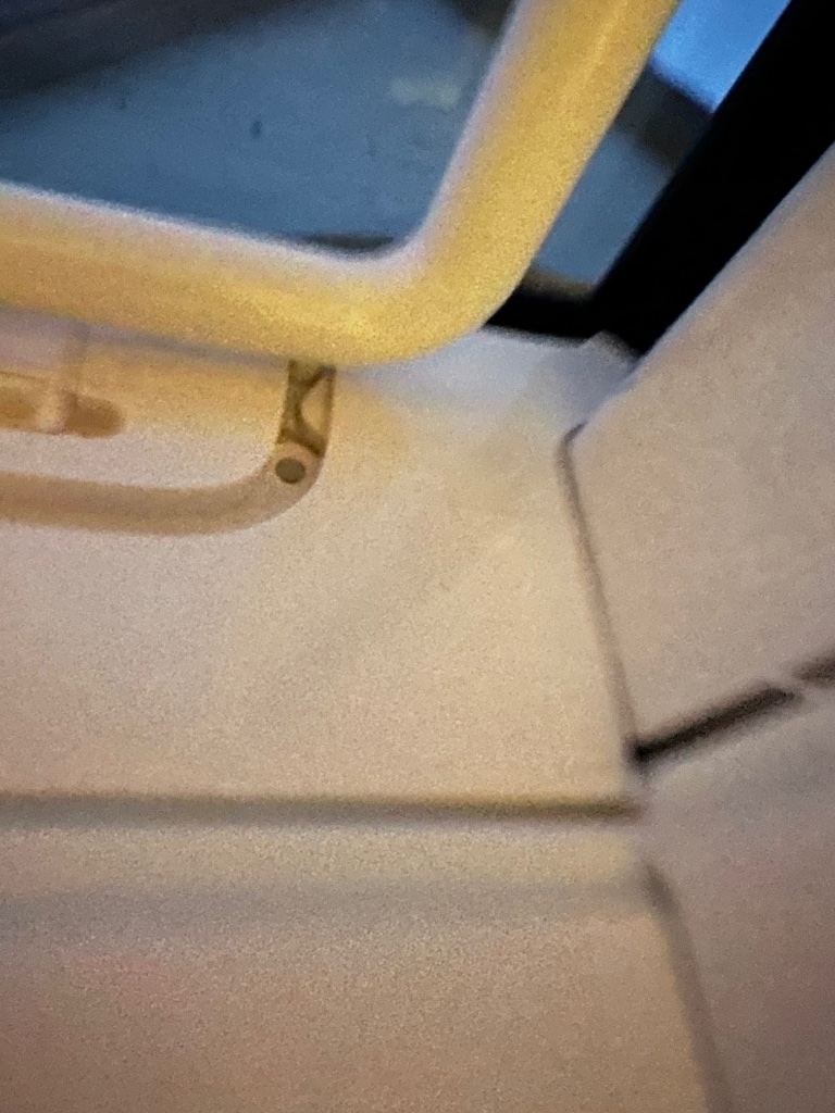

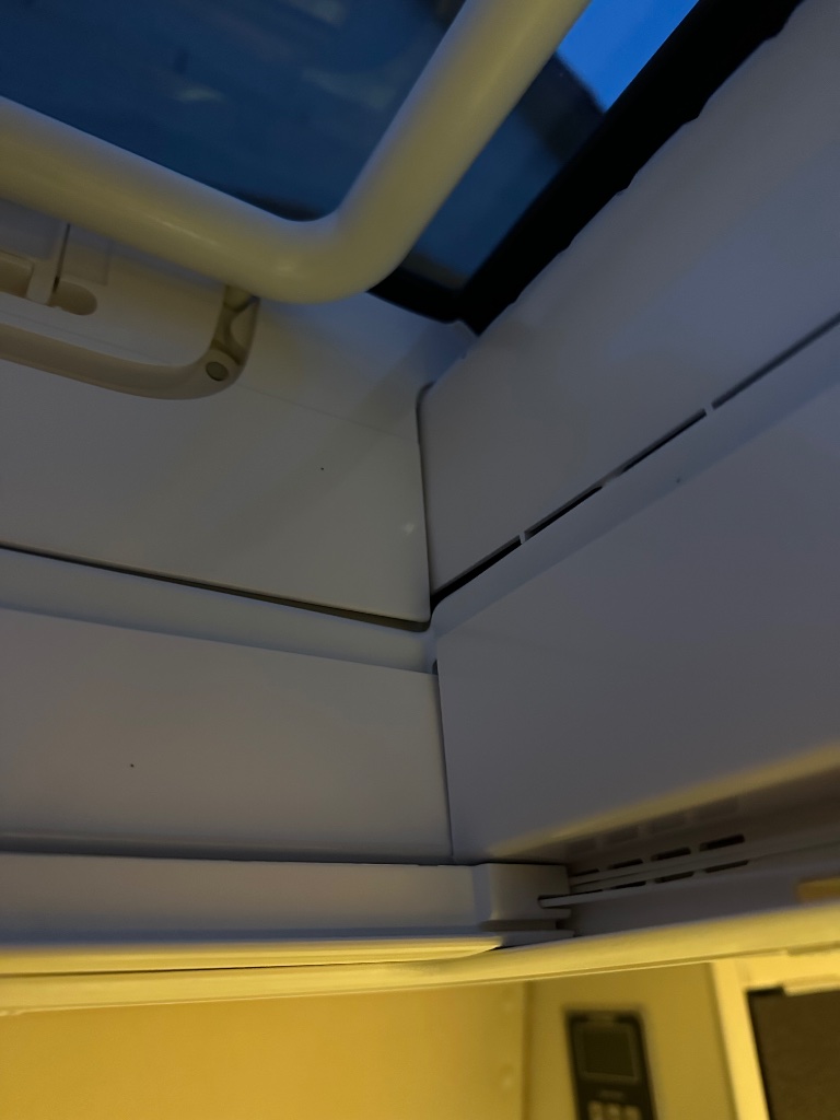

Wer kennt das Problem? Gestern und heute bei Sturm vom Gardasee nach Norddeutschland zurück. Dabei ist uns mehrfach die Dachluke (vordere beim GCS ohne Hubdach) aufgegangen. Ich habe dann festgestellt, dass sich immer wieder die seitlichen Bügelführungen aus der Verankerung gelöst hatten. Ging schnell wieder einzuhaken, aber schon irgendwie doof. Wie kann das passieren? Verwindung des gesamten Systems durch den Sturm während der Fahrt?

Dometic empfiehlt beim MIDI-Heki eine maximale Geschwindigkeit von 130km/h. Das Problem mit dem Bügel ist bekannt, man bekommt dafür zusätzliche Sicherungen.Qhalse hat geschrieben: 22 Dez 2023 17:46 Wer kennt das Problem? Gestern und heute bei Sturm vom Gardasee nach Norddeutschland zurück. Dabei ist uns mehrfach die Dachluke (vordere beim GCS ohne Hubdach) aufgegangen.
Zum Beispiel: https://www.amazon.de/Hek-Y-Lock-Zusatz ... th=1&psc=1

Hallo Bernd, danke für die schnelle Rückmeldung und die Lösung. Bestelle ich mir gleich mal. Ich bin auf Grund des Sturmes eh nur mit 80km/h unterwegs gewesen. War ne sehr wackelige Angelegenheit
