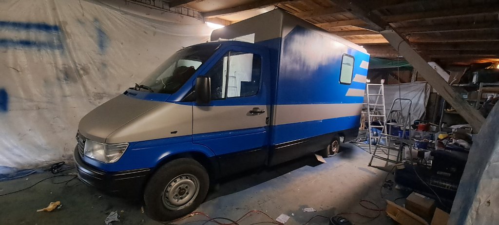

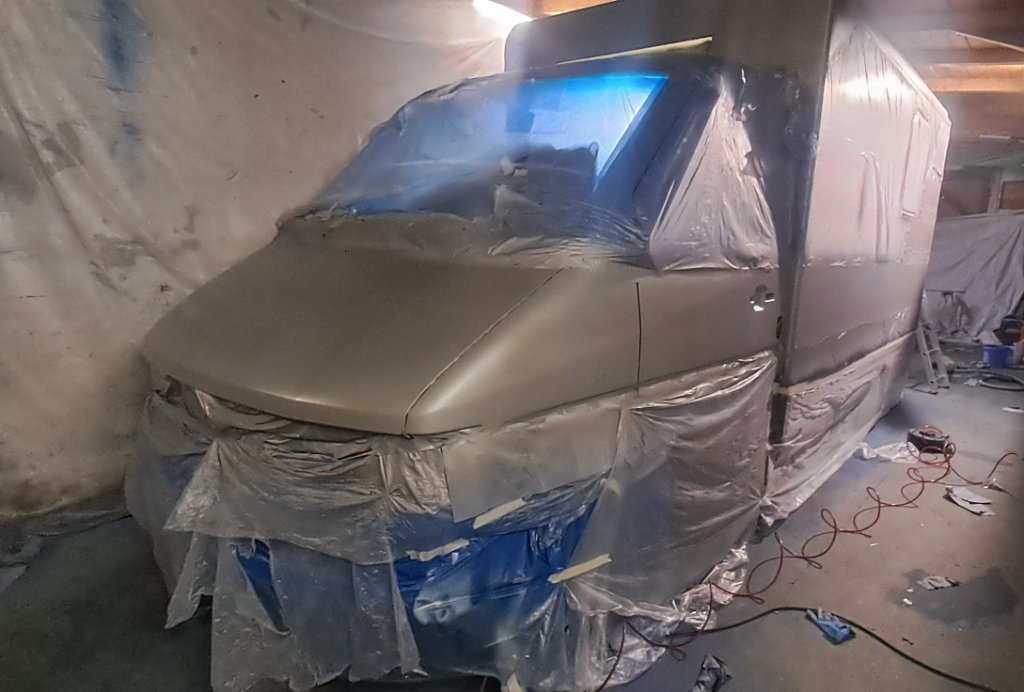

Heute gabs dsa letzte bisschen Farbe. Zumindest aus der Pistole.
Den silbernen Streifen auf der Schiebetür und auf dem Deckel über dem Fahrerhaus mache ich erst drauf wenn beides montiert ist; dann jeweils mit der Sprühdose. Keine Lust jetzt falsch zu messen und dann was komplett schiefes drauf zu malen
Jetzt darf das trocknen...
Die Frbe ist echt unerwartet hübsch. DB701 Eisenglimmer. Nicht wie "normaler" Metalliclack mit Partikeln. Das Schimmern sieht ungefähr so aus wie Neuschnee der in der Sonne glänzt, so vom Skilift aus beobachtet.
Ich geh erstmal mit halb durchgezogenem Abzug über die Oberflächen um abzulüften und evtl. letzte Staubreste abzupusten

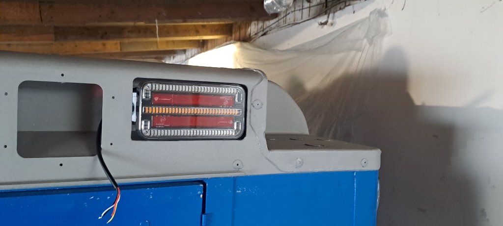

Lackieren ist jetzt offiziell fertig:
Nächste Baustelle: Beleuchtung.

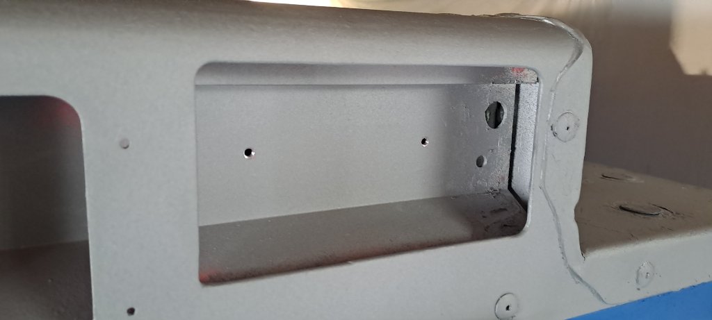

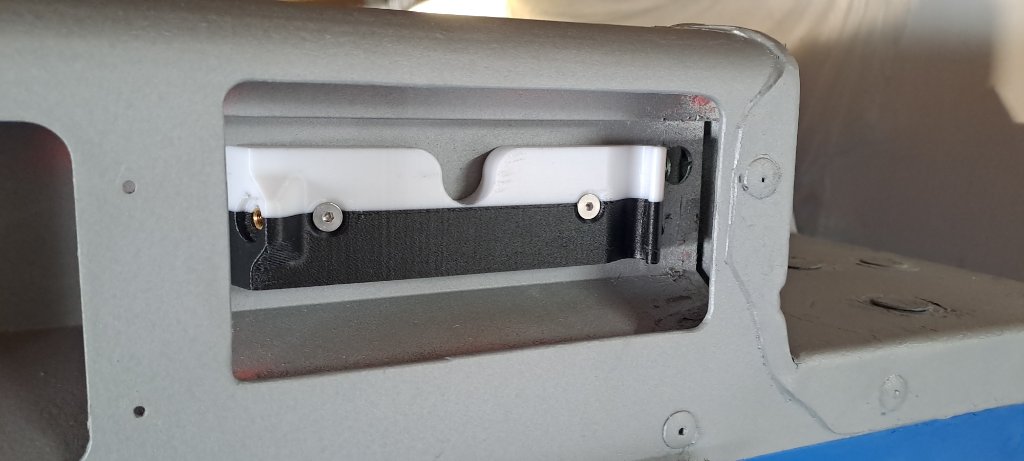

Die alten Zusatzrücklichter oben werden durch LED Technik ersetzt. Es gab allerdings nix in den genau passenden Maßen, also musste ich die Öffnungen ein wenig vergrößern nach oben und unten.
Auch die Verschraubung ging nicht einfach so; bei den alten Rückleuchten wurde der Lampenträger ans Auto geschraubt, die Birnen eingesetzt und dann die Streuscheibe verschraubt. Bei den neuen gucken auf der Rückseite nur Gewinde raus.

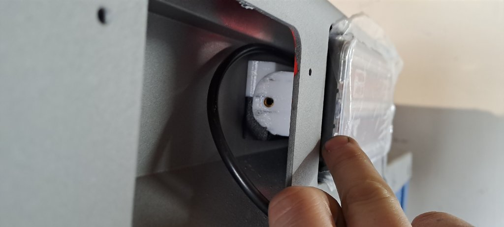

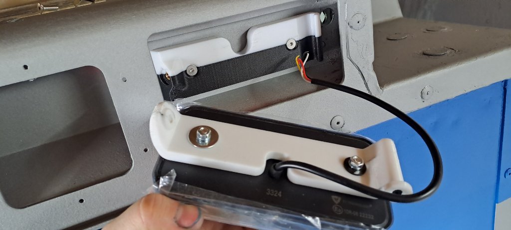

....also hat der 3D Drucker wieder geholfen.
Erst Gewinde ins Auto schneiden: Den Halter ans Auto: Das Gegenteil an die Rückleuchte: Die Verschraubung ist genau so positioniert dass ich durch die Öffnung für die Arbeitsscheinwerfer ran komme: Feddich:
Die runde Scheibe an dem Teil, welches am Rücklicht ist, Positioniert die Leuchte in der Höhe; dadurch, dass das Teil am Rücklicht 1-2 mm länger ist als es sein müsste, wird beim Verschrauben eine kleine Vorspannung erreicht sodass nix rappelt sollte.
