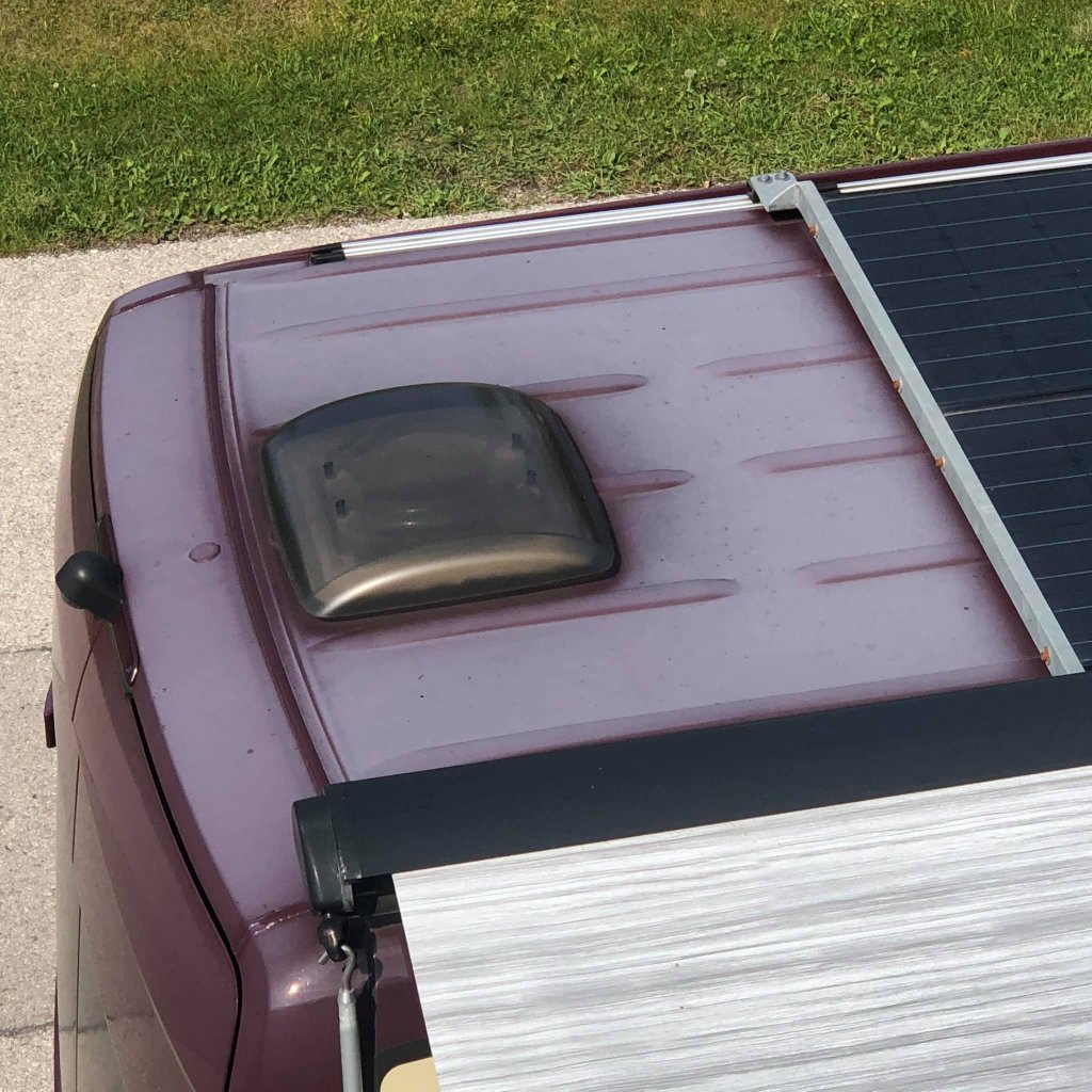

nach 3 Jahren war der Klimakondensator undicht, der Händler konnte den Fehler erst im 3. Anlauf finden. Die Fehlerrecherche hat sich über 7 Monate gezogen.
Nach 4 Jahren ist der Lack im Arsch. Ich hab noch kein Auto erlebt das einen derart schlechten Lack hat wie der Sprinter. Selbst der Knallrote Kangoo 4x4 war nach 4 Jahren noch neu im Lack.
Ich kann jedem Neubesteller nur Empfehlen auf Velvetrot zu verzichten und wenn möglich den Aufpreis einer Metallic 2-Schicht Lackierung in Kauf zu nehmen, am Ende rechnet sich das.

Hy
Du hast dir die Besch....... Farbe ausgesucht !
Hab gerade heute einen fast Weißen gesehen , auch in der Farbe
Betrifft es auch die Haube oder nur das Dach ? Da ist nur noch Grundierung drauf , ich würd mir Überlegen ob ich das Dach nicht färben sollte

Mein 2012er in Stahlblau sieht ähnlich aus, aber nur auf dem Dach.

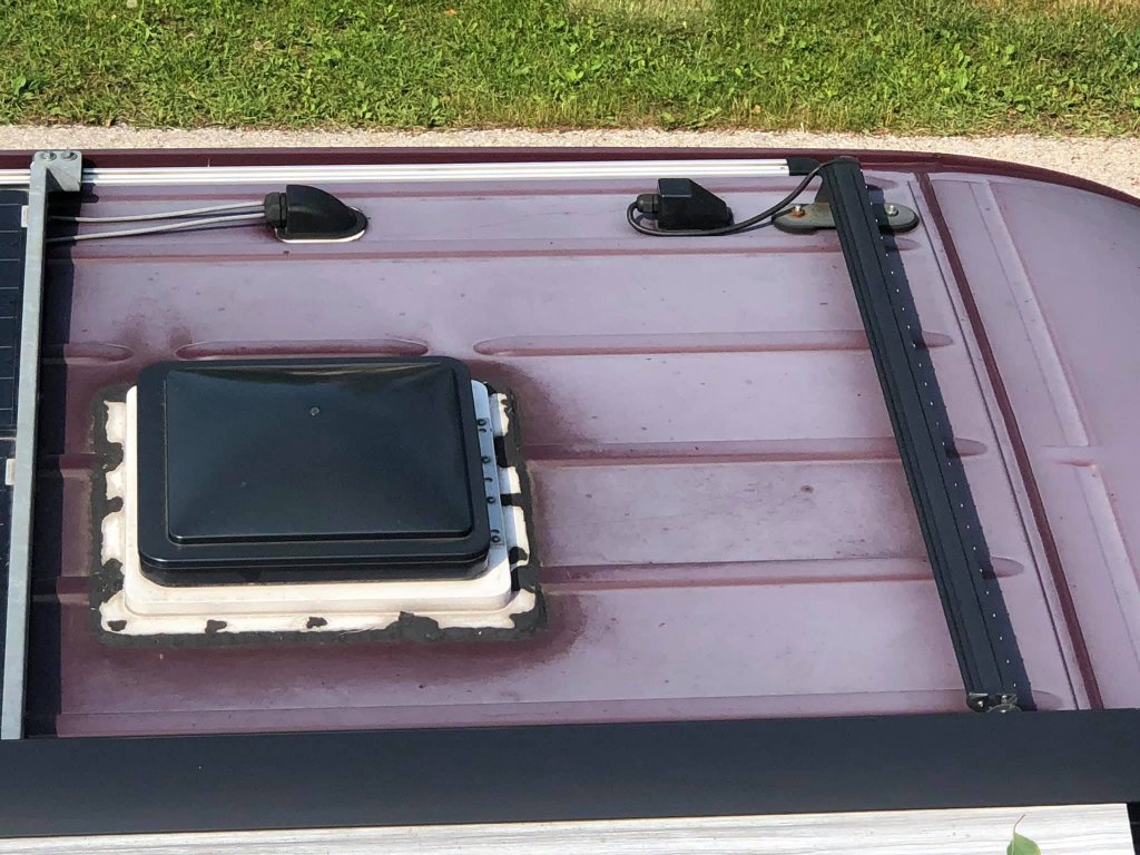

Ja Metallic wäre besser gewesen. Steht in Österreich vor meinem Haus rum.
Hab jetzt ein gutes Angebot vom Lackierer bekommen.
Alle waagrechten Flächen sind gleichermaßen betroffen, also auch die Sicken bei den "Fenstern" rundherum.

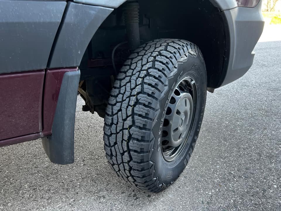

So, die ersten Arbeiten heuer am Van.
- Hintere Bremsen erneuert
- Hintere Dämpfer auf Koni getauscht
- AGM-Aufbaubatterie durch eine LiFePo 100Ah Batterie ersetzt
- Die BFG AT nach 60000km und 5 Jahren runtergeschmissen weil sie unerträglich laut wurden.
Ersatz in Form des neuen Nokian Outpost AT gefunden und aufgezogen.
Erster Eindruck: ggü. den BFGs sind die Nokians unhörbar leise. Ein wahrer Genuß.

Moin, haben die auch Schneeflocke?
Edit:
Ganzjahresreifen
M+S Kennung
mit Schneeflockensymbol

Hallo Martin,
reicht denn der Lastindex von 111 (1090 kg) auch für die Hinterachse?
Re: T - 4 Monate: Mein 316 4x4
Die gibts in der Größe auch als LT mit LI 120, was "hoffentlich" montiert wurde.Mopedfahrer hat geschrieben: 25 Mär 2022 08:33 Hallo Martin,
