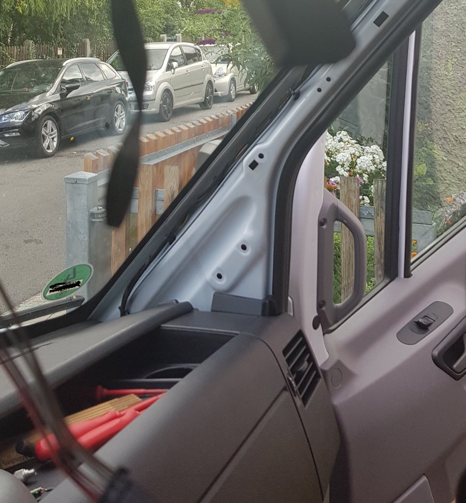

Handgriff / Einstiegshilfe für Beifahrerseite
Re: Handgriff / Einstiegshilfe für Beifahrerseite

Meines Wissens sind die Schalen rechts /links verschieden, ich guck gleich mal
EDIT: https://mb-teilekatalog.info/view_SubGr ... subgrp=030
Teile 200 / 230 / 240
Die Basis ist rechts / links verschieden:
A9068130054 links, A9068130154 rechts
Griff Unterteil: A9068150136
Griff Oberteil: A9068150036
Haltegriff rechts A9068130154
Haltegriff links A9068130054
Griff unten A9068150036
Griff oben A9068150136
Nietmutter N913024006100 M6x14,5
Schrauben N000000001422 M6x30
Stopfen A0009977386 (gleich auf Vorrat kaufen, da die ständig verschwinden, oder einkleben)
heute habe ich die Teile für den rechten Handgriff abgeholt. Nachstehend die aktuellen Preise beim freundlichen MB-Dealer:
A906 813 01 54 Haltegriff = 12,05€
A906 815 00 36 Griff = 5,65€
A906 815 01 36 Griff = 11,29€
A000 997 73 86 Blindstopfen = 1,38€ (für 2 Stück)
N913024 006100 Nietmutter = 1,52€ (für 2 Stück)
Macht zusammen 31,89€ netto, plus 6,06€ Märchensteuer, ergibt 37,95€ Endbetrag.
Die 4 Zylinderschrauben M6 x30 wurden nicht bestellt (haben wir vorrätig), die beiden Blindniete auch nicht (dafür nehme ich Blechschrauben).
Gruß Reinhard
Habe die Teile heute gekauft. Gesamtpreis für rechts € 65,89 (Siehe Nachtrag)Kobold hat geschrieben: 18 Jan 2023 00:04
Preise wie im Beitrag #38.
Bei mir kamen noch Kleinteile, Schrauben, Muttern, Stopfen hinzu.
Dreimal Griff kommt vom Adapter für die Türe, dann der eigentliche Griff und die Abdeckkappe des Griffs.
Ralf
NACHTRAG zu Crafter:
Auf dem Griffteil A906 815 01 36 ist bei mir ein VW-Zeichen. Womöglich gibt es doch eine Baugleichheit zu irgendeinem Crafter.
NACHTRAG zur Montage:
Position des Griffes so wählen, daß die Luft vom seitlichen Ausströmer im Armaturenbrett drunter durch geht.
Ich klinke mich zu dem Thema auch einmal mit ein, da meine Frau sich auch unbedingt so einen Griff wünscht. Jetzt hat mein Sprinter aber Airbags hinter der A-Säulen Verkleidung und ich vermute das ein Griff an der A-Säule dann gar nicht geht ... oder ?
Grüße aus dem Unterallgäu
W906 MOPF 516 CDI Bluetec 4x2 mit Ormocar Kabine
Hinterachse mit ARB Sperre
Der Griff ist nicht an der A- Säule, sondern am Rahmen von dem kleinen Fenster.
