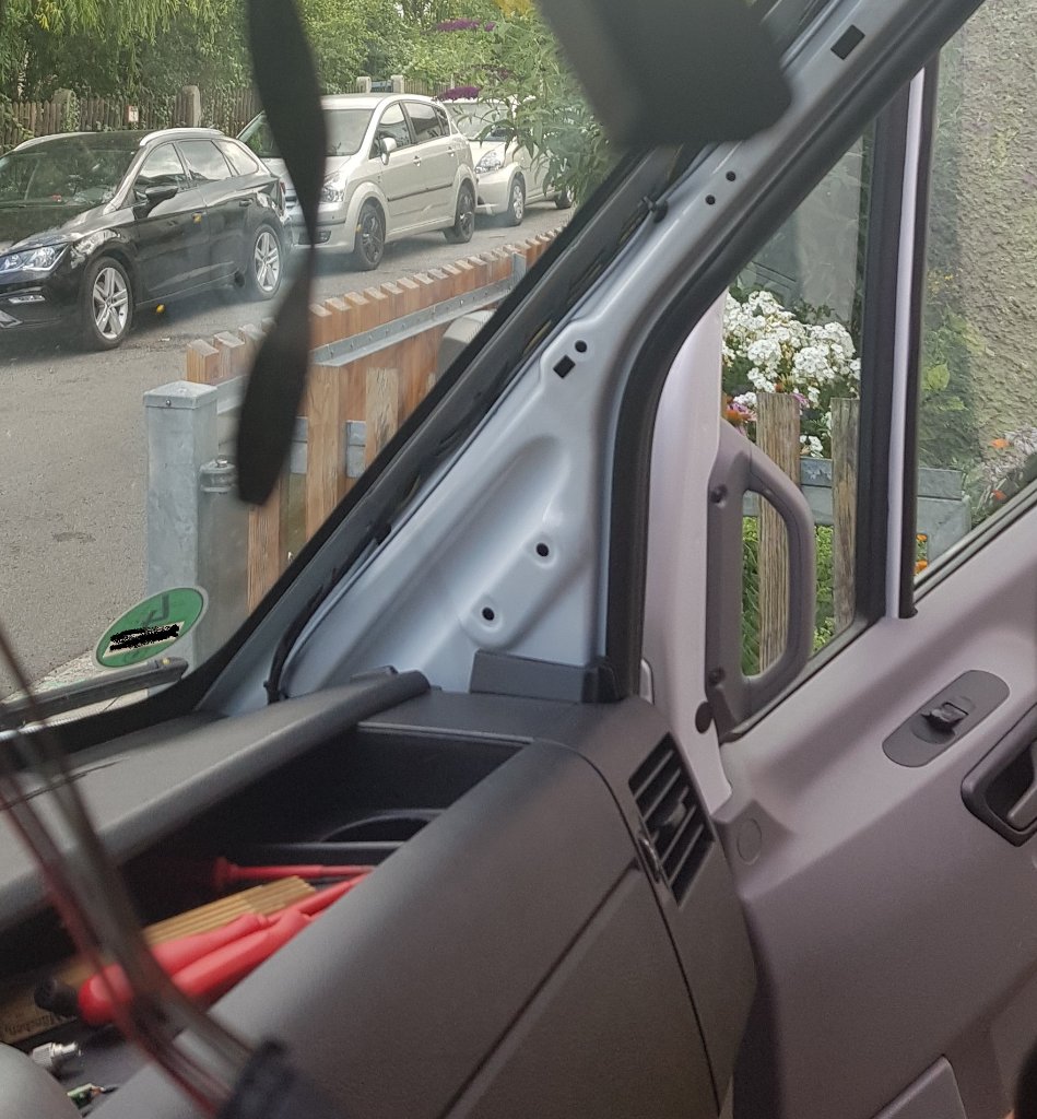

Meine Frau wünscht sich für den leichteren Einstieg auf der Beifahrerseite einen Griff am A-Holm
Gibt es da eine fertige Lösung ? Hat jemand einen Tip für mich

da es ja Airbag in den A-Säulen gibt, sind die aktuellen Einstigeshilfsgriffe für den Fahrer und den Beifahrer an den Türen festgeschraubt. (der selbe Griff passt rechts und links)
Einfach mal beim nächsten Händler frage, was so ein Griff kostet.

Ergänzung
2010 haben alle Teile für den Griff zusammen 26,85 € Brutto gekostet.
zu beachten :
+ entsprechend teures Nietwerkzeug wird benötigt ( ich habe das von einem befreundeten Handwerker machen lassen )
+ es ist kein Rückbau ohne möglich Blechschäden möglich
+ insgesamt ist das wirklich eine gute Einstiegshilfe, die nicht behindert rechts wie links
MfG
zu beachten :
MfG

Re: Handgriff / Einstiegshilfe für Beifahrerseite
auf den an der Tür, wie im verlinkten Bild von Techniker
MfG

Re: Handgriff / Einstiegshilfe fürA906 815 00 Beifahrerseite
Einstiegsgriff rechts
Ich habe hier Nummern:
A906 813 01 54 Haltegriff 6,76 €
A906 815 00 36 7J69 Griff 2,98
A906 815 01 36 7J69 Griff 6,14
A000 997 73 86 7J69 Stoppen 2 0,40
N000 000 001422 Schraube 4 0,50
N910002 003108 Niet 2 0,40
N913010 006106 Nietmutter 2 1,20
Lohnarbeiten: 62,55 €
Ersazteile: 21,88 €
Gibt es beim MB Allrad als Serie
