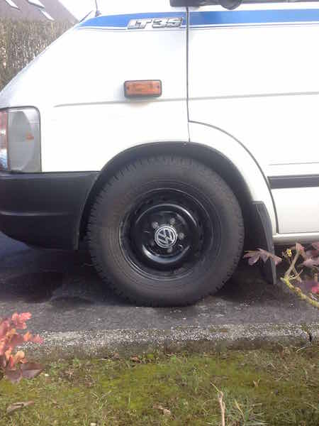

...Puh :lol:
...meiner steht sehr hoch :mrgreen: ich mach mal ein Foto :!:
MB Sprinter 413CDI Bj.03
Sprintcruiser
Beiträge: 236
Registriert: 12 Jul 2015 20:30
Wohnort: Mitteldeutschland
Re: Querblattferder VA
#38
Beitrag von Sprintcruiser »
...79cm vom Boden bis Unterkannte Kotflügel und die Blattfeder hab ich auch "gefunden"
sie ist 3cm "stark"...
