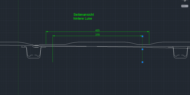

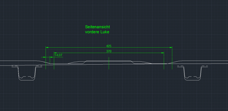

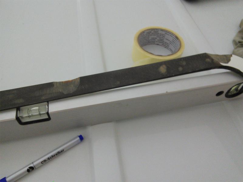

anbei nochmal ein paar Ausschnitte in denen ersichtlich ist was ich meine, sollte mit kleineren Blecharbeiten funktionieren, was meint ihr?

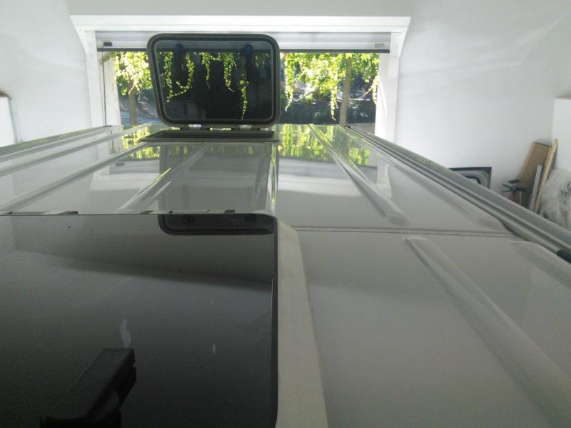

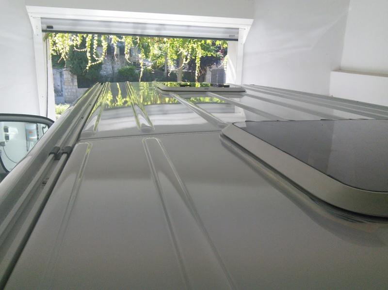

Ich habe zwei Gebo-Luken mit Maximalmaßen verbaut.
Hier sieht man, dass die kaum auftragen. Auch Windgeräusche sind kein Thema.

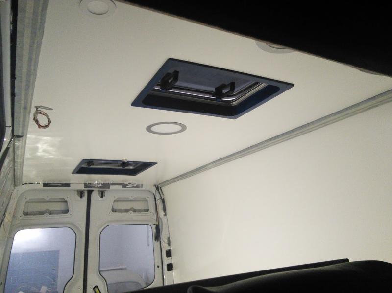

Und von innen mit Caiba-Holzrahmen verkleidet:

Re: Dachträger ohne C-Schiene
Hallo Fernwehbus,
was sind das für schöne Rahmen innen - ich habe vor 5 Jahren "nur" Alurahmen gefunden, die natürlich kalt und manchmal auch feucht sind, was, wenn man sie ausversehen berühert nicht so schön ist ... Würde sie aber trotzdem nienicht gegen so WoMo-Gedöns tauschen wollen

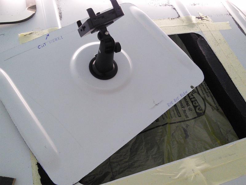

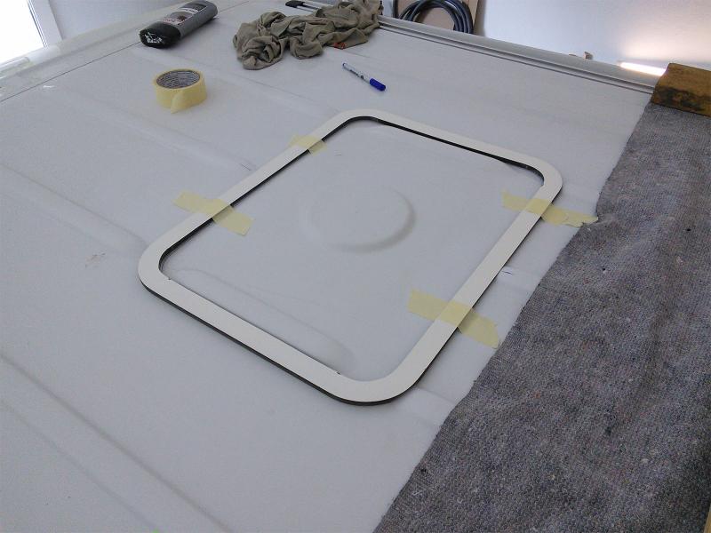

Sodele, da jetzt einige Fragen zu den verbauten Luken kamen, will ich mal beantworten, wie ich diese eingebaut habe:
Zuerst habe ich die Abstände der Dachstreben gemessen, da der TÜV-Mann mir gesagt hatte "Ist mir scheißegal, was Sie da für Fenster einbauen, solange Sie keine Streben raussägen!" Also müssen die Luken dazwischenpassen.
Vorne passte die Flushline-Luke 500x370mm (Nr. F24805070) rein, hinten (mit sehr viel Gefühl) die 510x510mm-Flushline-Luke (Nr. F24805090) Beide hier gekauft: http://www.segelladen.de/Inhalt-untergr ... oluken.htm
Zuerst habe ich einen Rahmen aus HPL-Bauplatte 8mm angefertigt (liefert die Tischlerei). Mit Stichsäge ausgesägt, mit der Schleifmaschine dann die Sicken im Dach herausgearbeitet und dann solange gefeilt, bis sie perfekt plan auf das Dach passt:
Dann so 17x gemessen und angezeichnet, dann noch 32x nachgemessen und zack - Loch im Dach:
(Leider kriege ich es nicht hin, mehr als drei Bilder hochzuladen! Bin ich schon wieder zu blöd oder was soll das?)

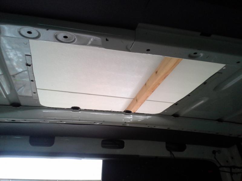

Der Vorteil der "erhöhten Version" mit dem HPL-Rahmen darunter ist der, dass kein Wasser über den Rand schwappt, wenn man anfährt oder bremst, solange noch Wasser auf dem Dach steht und die Luke in Lüfterstellung ist (bei mir eigentlich immer). Schraubt man die Luke flach auf, dann schonmal eher ein Schwall drübergehen. Außerdem passten die Luken in den großen Maßen nur, wenn man entweder die Dachsicken wegdengelt oder überbaut.
Da ich innen keine Alurahmen habe, gibt es dort auch keine Kältebrücke und kein Kondenswasserproblem. Bei den von mir verwendeten Luken geht übrigens kein Rahmen und Moskitonetz, aber das gefällt mir sowieso nicht, also baue ich mir welche passend zu meinen Innenrahmen.
