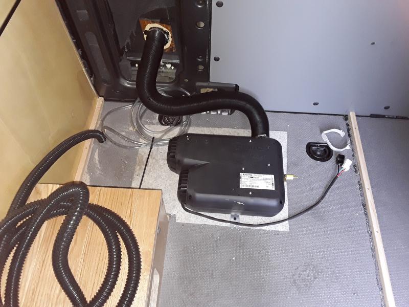

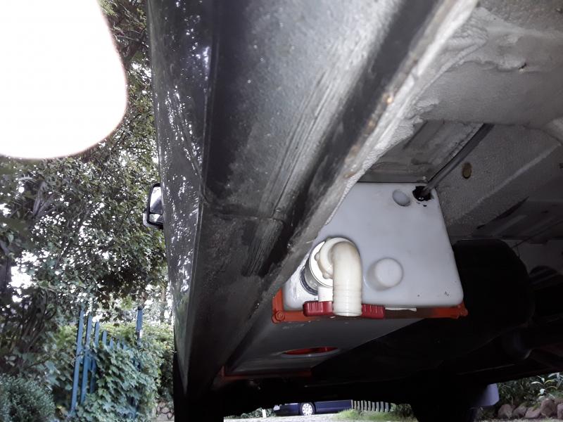

Die Heizung an Board. Vario Heat Compfort.
Auch zu sehen, Abwasserschlauch und die Tankheizung
Der Abwassertank, von aussen fast nicht zu sehen.

Cooler Unterboden-Tank!
Möchtest du ein paar Details verraten, wie du den Tank befestigt hast, oder wie die Tankheizung funktioniert, etc?
Danke, LG!
Danke, LG!
Instagram: @sprintymcbenzface
Re: 319 - Ausbau
Klar.
Loch-Winkel-Leiste an kleine Querträger unter dem Fahrzeug geschraubt.
Daran eigentlich Gewindestangen und unten ein Querblech.
Mein Kumpel hat auf Gewindestangen verzichtet und einen Regalbrettträger geschnitten, gewinkelt und zur Verstärkung geschweißt. Hält, meinte er ...
Tankheizung: Wir fahren sehr viel im Winter - zum Ski ... in die Berge.
a) kippe ich reines Frostschutzmittel in den Tank.
b) führe ich einen Luftschlauch von der Heizung mit der Abwasserleitung in Rohrisolierung zum Tank. Dieser Luftschlauch geht durch den Tank durch, und ist auf dem Tankboden an einer Stelle verklebt. So geht warme Luft durch den Tank wenn die Heizung läuft.
c) Möglichst wenig Wasser in den Tank. Wir haben eine Plastikwanne im Waschbecken.
Lieben Gruß

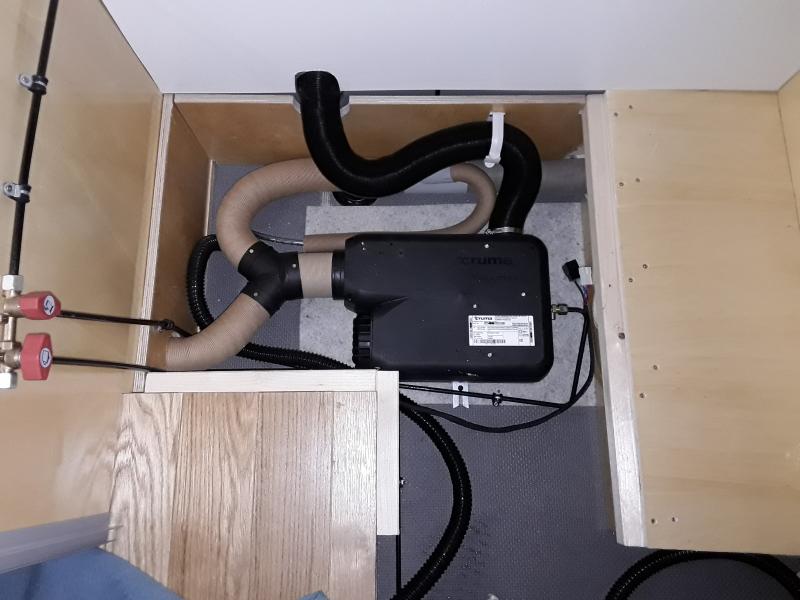

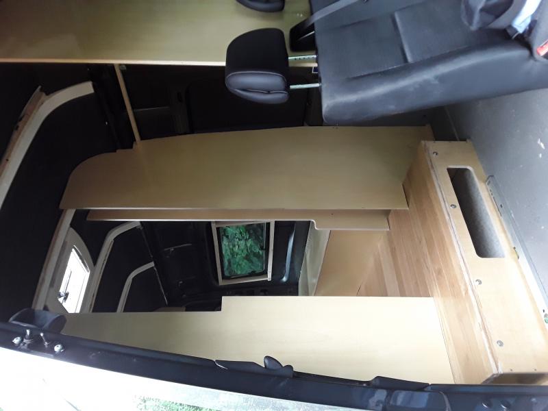

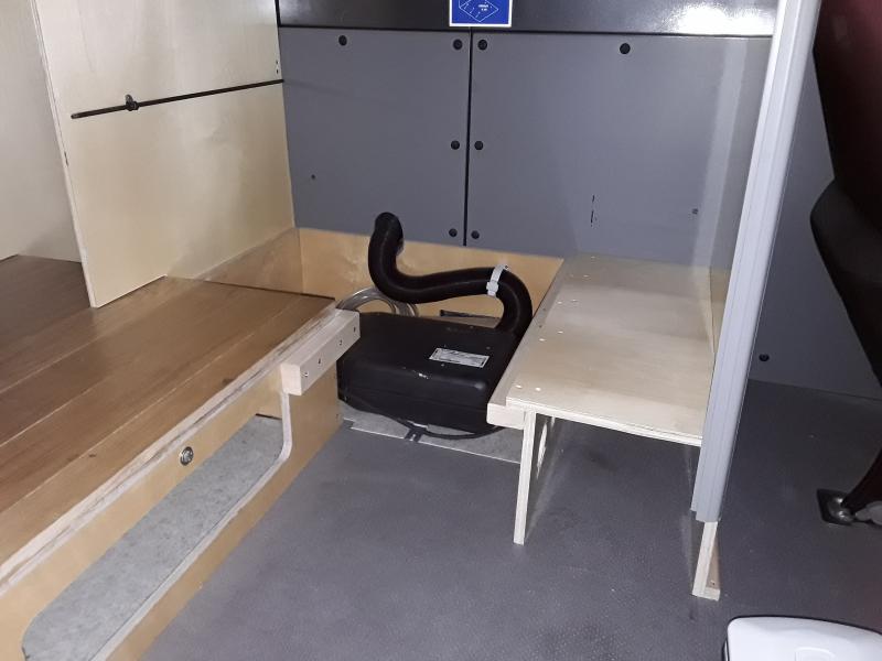

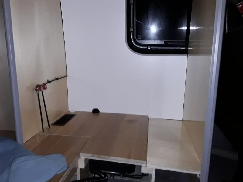

So, das "Bad" für den doppelten Boden vorzubereiten hat doch erheblich länger gedauert als gedacht.
Auf das Podest kommt die Toilette.
Die Heizung braucht Luft. Hoffe die Löcher reichen. Es sind 4. Und neuen Stauraum entdeckt - unter der Toilette

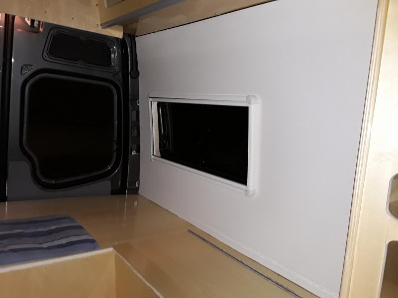

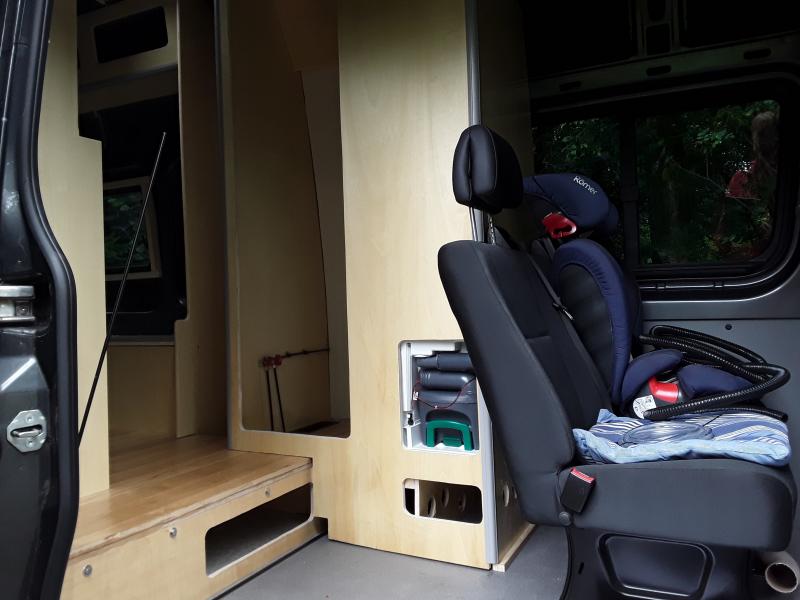

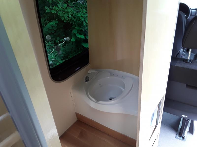

Die Toilette im "Bad".
Blick aufs Bad von aussen.

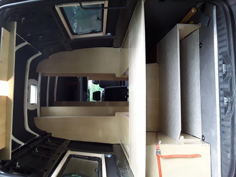

Und hier die Schränke im Heck.
Fehlt noch einiges, aber bislang bin ich bei 2800 Kg, liege damit gut im Rennen.

Re: 319 - Ausbau

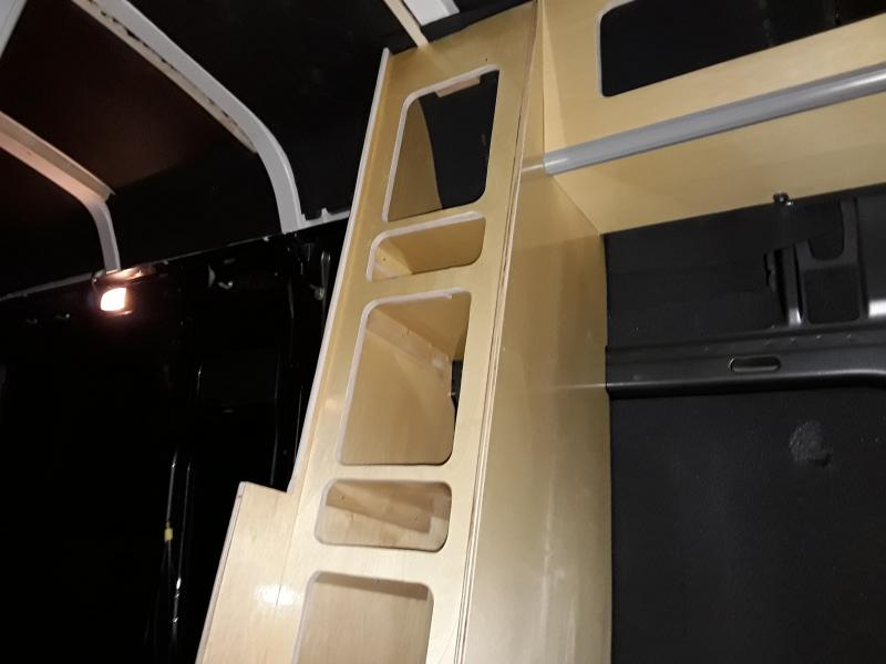

Die Schränke sind an Board. Es fehlen noch die Klappen, versprechen jedoch sehr viel Stauraum. Zwischen den Schrankfächern die Aufstiegshilfen für das Hängebett unter dem Dach für unsere Tochter. Hoffe das klappt

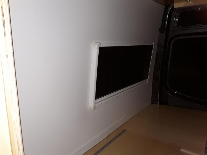

Hi, du hast wirklich einen feinen Stil!
Was hast du hinten eigentlich für Fenster drin? und mit welchen Maßen? sind die maximal groß und nutzen den gesamten Platz zwischen den Holmen aus?
Ich bin ja mal total auf das Hängebett gespannt! ich habe auch eine Art Hänge-Feldbett geplant, oder versteifte Hängematte, als Zusatzbett.

S7P 5000, Relativ die Größten. Passen bequem zwischen die Holme.
Ja, auf das Hängebett bin ich selbst gespannt .....
Gasrohr mit innenliegender Kleiderstange und dazwischen Segeltuch gespannt. Segeltuch muss professionell genäht werden und schwebt dann über uns. Isomatte rein, die Kleinen brauchen es noch nicht so bequem
Hatte ich schon im alten Sprinter im Führerhaus quer, aber da wächst die Kleine langsam raus.

Re: 319 - Ausbau
Danke! und sind die Fenster so schwarz oder hast du die nochmal foliert? Ich habe gerade nach S7P 5000 gesucht und finde wieder nur so graue Fenster, möchte aber schwarze
Segeltuch hört sich gut an für das Hängebett. Ich dachte mir sonst auch, dass man es knüpfen kann wie eine Hängematte, man findet dazu Anleitungen. Wie willst du das Bett dann aufhängen? Mit einer Art Seilzug? oder bekommt es eine fixe Position und wird beim Fahren an die Decke gebunden?

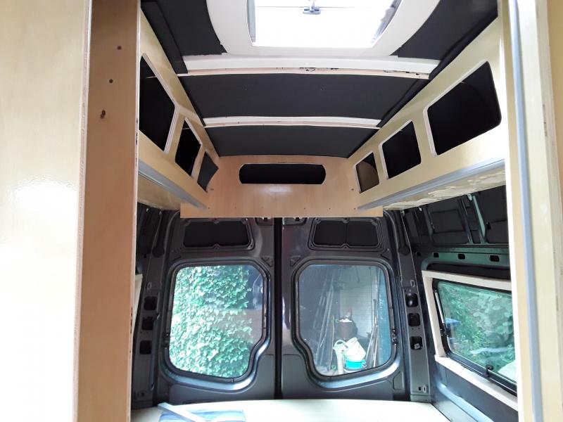

Re: 319 - Ausbau
Der Kühlschrank war zu groß und muss umgetauscht werden. Es bestand die Gefahr, dass er nicht einzubauen ist. Deshalb lieber eine Nummer kleiner. Schafft auch mehr Platz.
Deshalb haben wir heute hier weitergemacht.
Schränke oben vervollständigt und die Seitenverkleidungen an der Rundsitzbank hinten.
