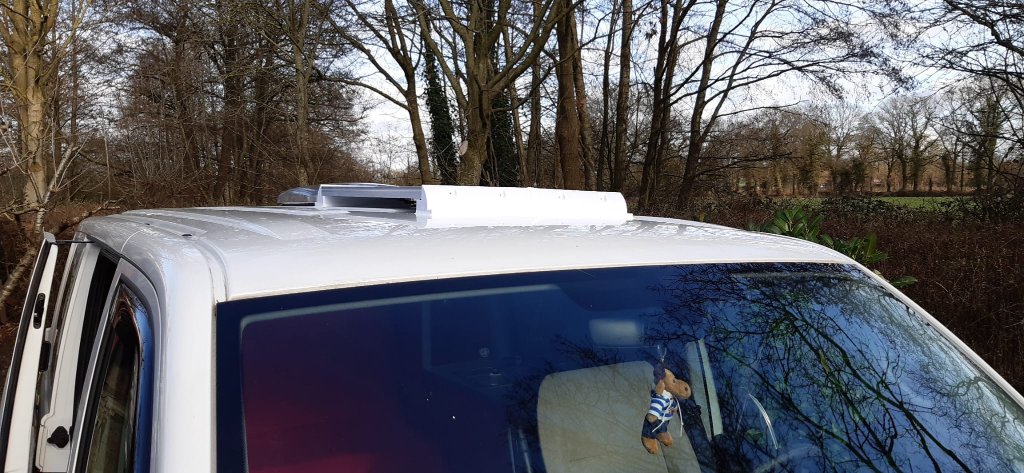

Ich hatte 2x das Problem mit lauten Dachluken.
Beim Westfalia Nugget steht die Luke stark im Wind. Da habe ich den Spoiler von Fiamma vor das Fenster geklebt und hatte Ruhe.

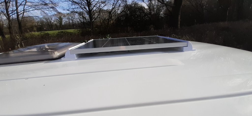

Das Gleiche beim T6 VW Bus.
Da habe ich jetzt einfach eine Solarplatte mit den abgerundeten Dachhaltern vorgeklebt. Seitdem hört man die Dachluke auch praktisch nicht mehr.

Nur ich habe da keinen Platz, siehe mein Bild ich habe vor dem MaxxFan ein Solarpaneel und auch da hinter und auf dem Solarpaneel kann ich keinen Spoiler aufkleben ...Surfsprinter hat geschrieben: 26 Nov 2024 17:47 Da habe ich den Spoiler von Fiamma vor das Fenster geklebt und hatte Ruhe.
