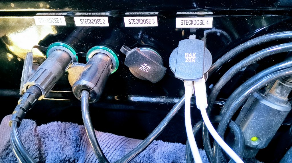

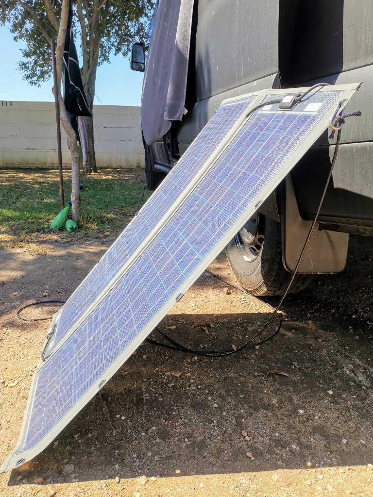

12 volt Steckdosen
Fast vergessen.. In die 2 Batterie gab's noch 4 12 volt Buchsen, alle einzeln gesichert.
Ich möchte Verkabelungen möglichst kurz halten und so dass man problemlos rankommt.
In einem älteren Camper hatte ich mal Probleme mit der Verkabelung des Kühlschranks. Die ging unter dem Boden durch. Irgendwo zwischen Batterie und Kühlschrank vermutete der Elektriker einen großen Spannungsverlust,weil der Kühlschrank trotz neuer Batterie nur wenige Stunden lief.Fast unmöglich die Stelle zu finden.
Der Kühlschrank wurde dann neu und sehr direkt an die Batterie angeschlossen und lief dann auch wieder die gewohnten 3-4 Tage im Stand.
An die jetzigen Buchsen angeschlossen ist auch das Solarmodul mit integrierten Laderegler. (Teil mit grünem LED). Das 100volt klappbare Modul von SunWare stelle ich an die Sonne. Bei Bedarf habe ich bis 10 Meter Kabel Länge und der Sprinter steht im Schatten.
Das Modul läuft einwandfrei seit ca 7 Jahren. Dies obwohl schon öfters aus 1-2 Metern runtergefallen, ist wasserdicht und Salzwasser beständig.
Es reicht so locker um einen Dometic cfx40 Kühlschrank, Handy, Laptop, Standheizung und Licht über die original 2 Batterie zu betreiben.
Weitere Vorteile des mobilen Moduls.
Wenig Platzbedarf, durch einfaches Umstecken Erst oder Zweitbatterie laden,laden von Batterien an anderen Fahrzeugen, betreiben eines externen Kühlschrank oder anderen 12v Geräte zum Beispiel beim Picknick oder baden usw

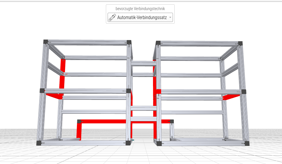

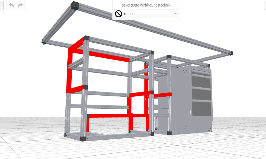

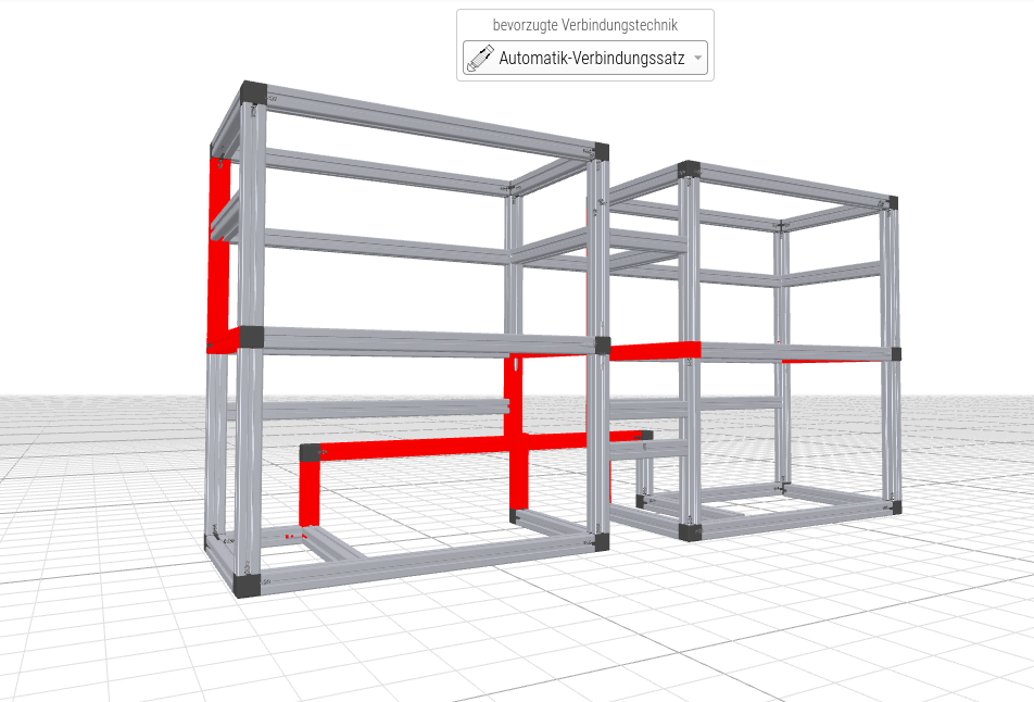

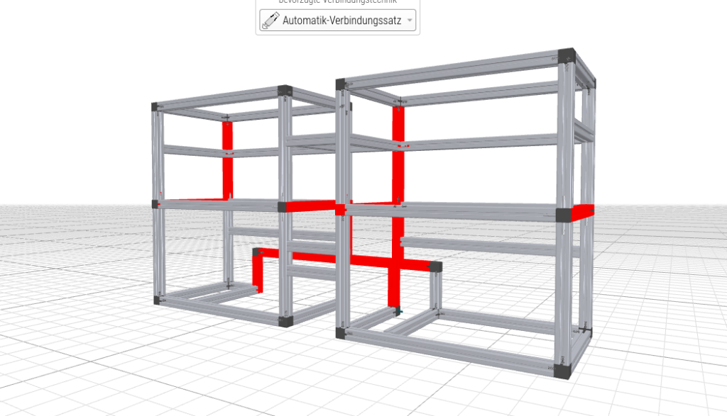

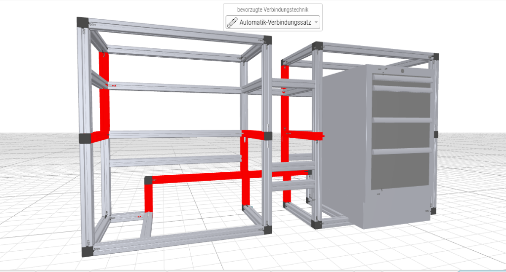

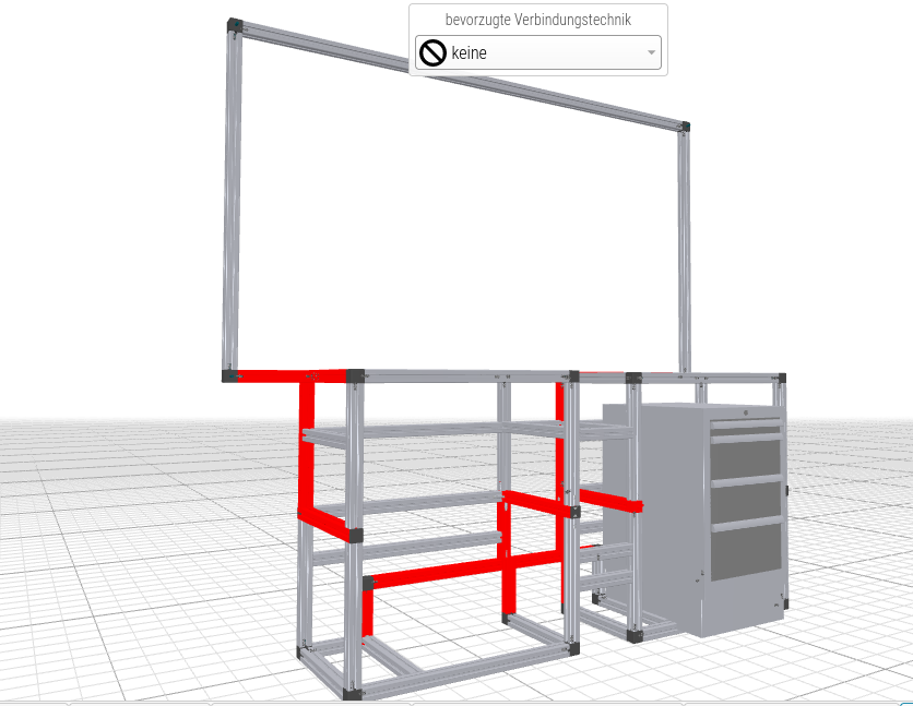

Gestell Beifahrerseite
Das ist der grobe Entwurf des Aluminium Gestells.Es passen in jeden Block Euroboxen die auf einem Schwerlastauszug zur Mitte geöffnet werden können.Das Bett liegt auf der gegenüberliegenseite auf einem ähnlichen Alu Gestell auf.Es ist mit einem Scharnier aufklappbar.Die Matraze passt hinter das Gestell an die Seitenwand des Sprinter.Das Gestell beginnt an der Hecktür und ist so kurz gehalten,dass ich bis zu den Sitzen noch knapp 200 cm habe um im Sprinter auch Dehnungsübungen zu machen.
Die Flächen werden teilweise mit Alubond verkleidet.
Re: 319 4x4 CDI Ausbau zum Camper
Bevor Du Material kaufst empfehle ich das YT Video von ᖇIᑕᕼTᑌᑎG ᕼIᗰᗰᕮᒪᗷᒪᗩᑌ 'Vlog 2 - Die bittere Wahrheit' anzuschauen.
Sein Ausbau wurde u.a wegen der 30x30 Profile und 3mm Alubond doch ein wenig schwer.
20x20 und 2mm hätte ihm wohl auch gereicht. Und da kommen doch einige laufende Meter zusammen.
Gewicht
Vielen Dank.
Ja es wird sicher auch bei meinem Ausbau eng werden mit dem Gewicht.Dies obwohl ich eigentlich ein Minimum an Einrichtung verbauen werde und im Gegenzug dafür ein Wohnmobil haben werde,in dem noch viel freier Raum ist.Wo ich also auch zum Beispiel Gymnastik machen kann.Es soll mindestens 200x 100 cm frei bleiben
