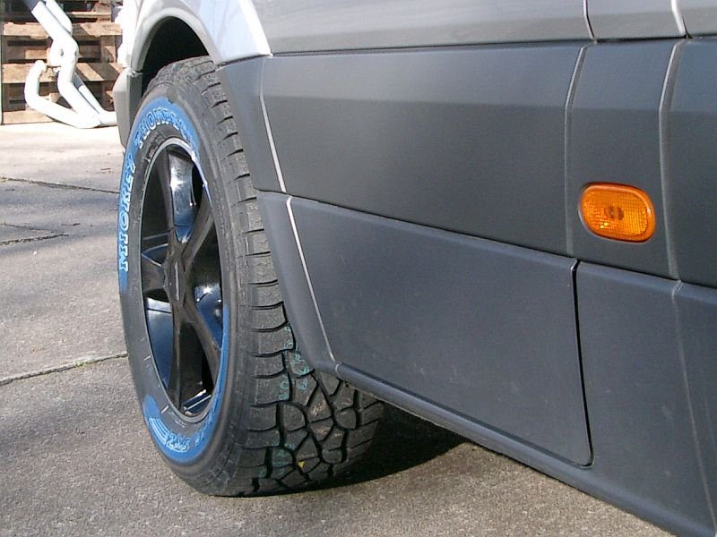

Den BF-Goodrich T/A KO2 hatten/haben wir in LT265/65R18 117/114R ohne jeglichen Umbau und Plastekram am serienmäßigen W906 4x4 montiert. Ja; der W907 ist "etwas anders".
Aber ich bin vom BF-Goodrich T/A KO2 geheilt, der lediglich noch im Schatten dessen legendären Rufes steht, sondern würde den MICKEY THOMPSON Baja Boss MT 35x12.50 R18 118Q bevorzugen (falls Geschwindigkeit Q ausreicht - wovon ich beim WoMo mal ausgehe).
Im direkten Vergleich fuhr zumindest vor/in >10 Jahren der "alte" MICKEY BAJY STZ in 265/60R18 110T wesentlich besser, als der BF-Goodrich T/A KO2 anschließend seit/in ca. 5 Jahren.
