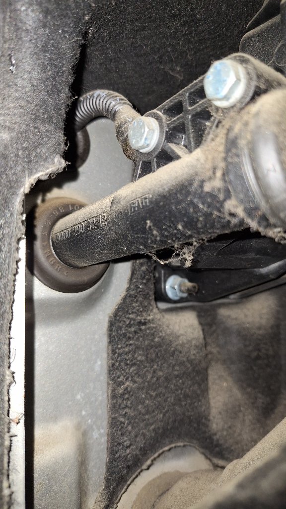

Nordmann hat geschrieben: 03 Apr 2024 23:13 Also wird da ein Schalter verbaut sein.
Kannst du bitte mal so gut sein und ein Foto posten, wo der Schalter zu sehen ist? Ist er oben in Richtung Spritzwand montiert wie der Stoplichschalter oder hat er einen anderen Einbauort?
Vielen Dank schon mal :idea:

So sieht das bei mir aus. Deutlich zu erkennen das Kabel (im Wellrohr) des Kupplungspedalschalters.
Stecker abziehen ging nicht so einfach. Ist tatsächlich schlechter zugänglich als es aussieht.

Das auf den Fotos ist der Kupplungsgeberzylinder. Der Schalter sollte weiter oben sitzen.

Nach meinem Verständnis sollte der Schalter oben am Geberzylinder integriert sein. Man erkennt ja auch die Kabelführung am hinteren Ende des Bauteils.

Dachte ich auch erst. Ist aber die Leitung vom Bremsflüssigkeitsbehälter zum Geberzylinder.
Beim Stoplichtschalter ist ja auch nix gemacht worden von wegen Ummantelung, dort hängen gleich vier Kabel freitragend :wink:

Nordmann hat geschrieben: 05 Apr 2024 08:21 Nach meinem Verständnis sollte der Schalter oben am Geberzylinder integriert sein. Man erkennt ja auch die Kabelführung am hinteren Ende des Bauteils.
Dein Verständnis ist falsch. Der Geberzylinder hat nichts mit dem Schalter zu tun und die Leitung am Ende des Zylinders oben versorgt die Kupplungsbetätigung mit Bremsflüssigkeit.
Der Schalter ist am Pedalbock und wird über das Pedal betätigt.

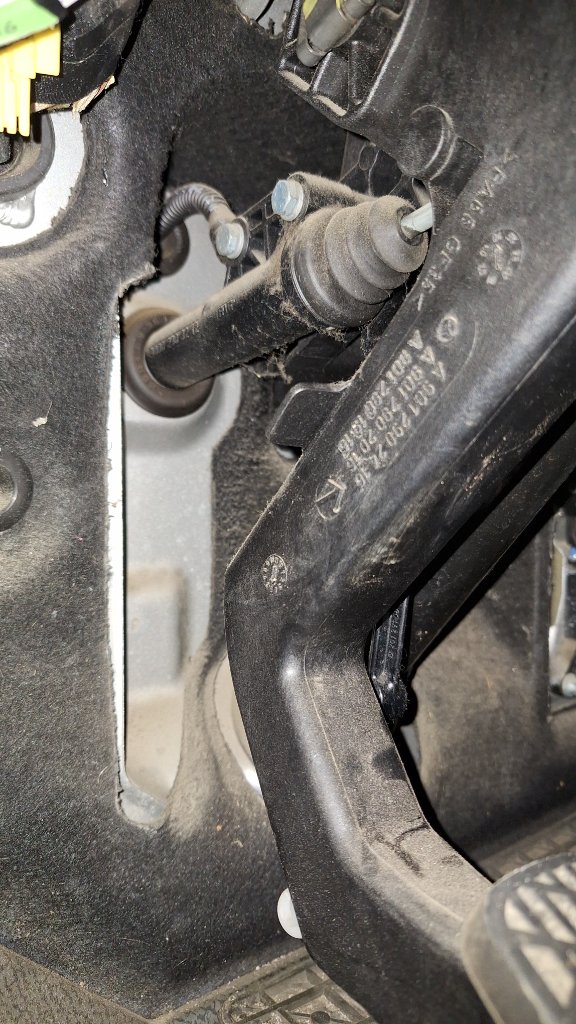

Hier also noch mal die diesesmal hoffentlich korrekten Bilder aus meinen Fzg.

Danke dir. Damit ist alles geklärt. Jetzt bestelle ich den Schalter, dann pinne ich den nach @Vanagaudis Anleitung in Stecker 2, Pin 2 und 9 ein.
