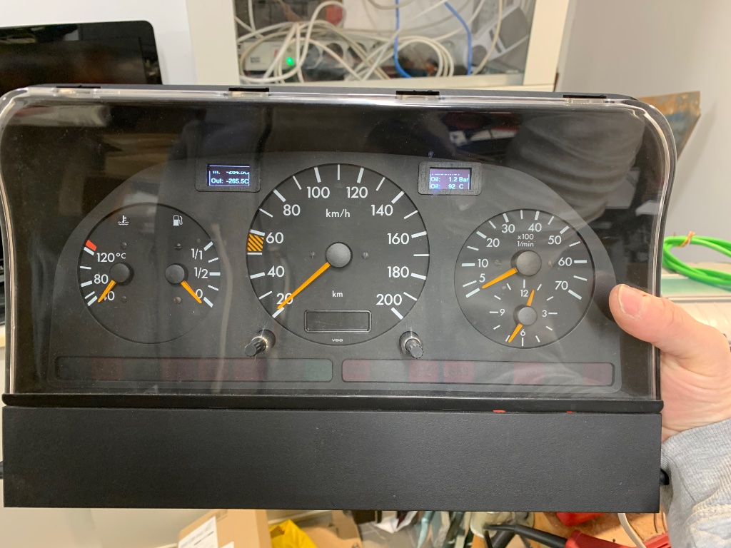

Lucs Hymer GCS 4x4 316 von 2017...und das übliche Gedöns: BFG KO2 (nicht mehr lange), Lokaris, LiFePo, von vorne bis hinten einiges an Armaflex verklebt, Solar und dies und das gebastelt, verbessert und behoben und niemals fertig
Eigentlich wollte ich nur eine Aussentemperaturanzeige im Cockpit. Sollte auch schön aussehen. Bisschen gegoogelt… Neue Ideen. Mit Adriano möglich. Wenn der schon da geht ja auch Innentemperatur. Und wenn man den Arduino eh schon hat kann man ja ein zweites Display einbauen. Sieht symmetrisch aus. Was also da anzeigen? Ladedruck, Öldruck und Öltemperatur. Die für mich sinnvollsten Informationen. Ladedruck wollte ich schon immer mal haben…
So siehts nun aus. Da hier keine Sensoren dran, sind die Werte….
Muss jetzt noch ins Auto eingebaut werden
Gruß Marius
Gruß Marius

Re: WAS HAST DU HEUTE GESCHRAUBT? Der Automessie?
Und da hast Du gleich die Panne dieses Projekts entdeckt. Ich habe die Ziernaht auf die falsche Seite des Kunstlederbezugs genäht.OM18 hat geschrieben: 08 Mär 2024 16:35 ...
Respekt, da hat jemand ein Faible für Ideen und ein Händchen diese dann auch umzusetzen....aber mir fehlt etwas Orange![]()
Als ich es bemerkt hatte, war es leider schon zu spät. Jetzt ist der orange Zierfaden leider in der Ablage kaum sichtbar. Eigentlich
sollte er zum Beifahrersitz zeigen. Ich konnte mich nicht dazu durchringen, wegen diesem Manko einen neuen Bezug zu nähen.
Shit happens sometime...
