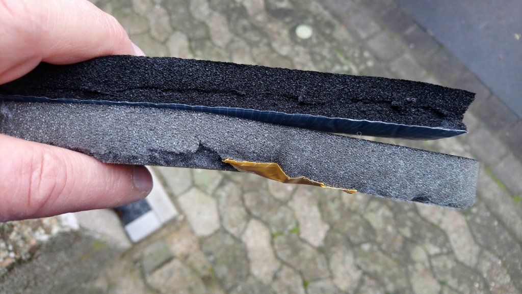

Diese "hochwertige" Dämmung
Hymer Qualität gegen Armaflex
Qualität
Qualität
wurde, handwerklich hervorragend, verarbeitet
Im Schlafbereich
Im Schlafbereich
Karosserie seitlich
Karosserie seitlich
und qualitativ hochwertig verklebt, wie man an den Resten nach der Entfernung gut erkennen kann
Auf GFK im Schlafbereich
An Karosserie hinter dem Schrank
6m² Armaflex haben nicht gereicht um, einigermaßen, meinen Anspruch zu befriedigen.

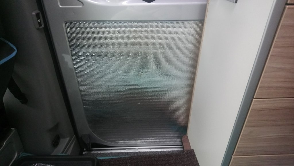

Und beim Dämmen/ Nachdämmen habe ich selbstverständlich darauf geachtet das unvermeidbares Kondensat auch ablaufen kann. Alle, von MB, vorgesehenenAbläufe sind offen und die Türen haben, wie in jedem Pkw, Dampfsperren erhalten.
Schiebetür oben
Schiebetür oben
Schiebetür unten
Schiebetür unten
und so weiter ......
Dass das nicht jeder machen kann, ist mir bewusst, ich habe mit "Reparaturen" meine Rente erarbeitet, was mich aber in diesem Zusammenhang stört ist die "Blindheit" vieler Camper die mich, für diese Kritik, kritisiert haben und sich vor den Hersteller stellen und keine Ausrede auslassen mir zu widersprechen. Ich habe Hymer diese Bilder, geschützt, zur Verfügung gestellt und dafür eine, für mich. beleidigende Antwort bekommen.
