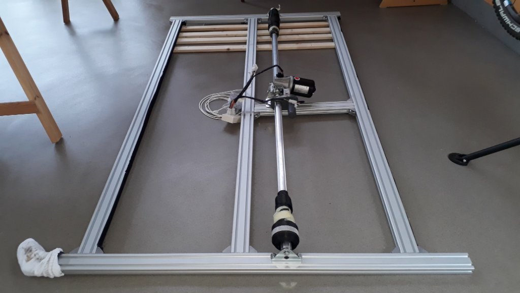

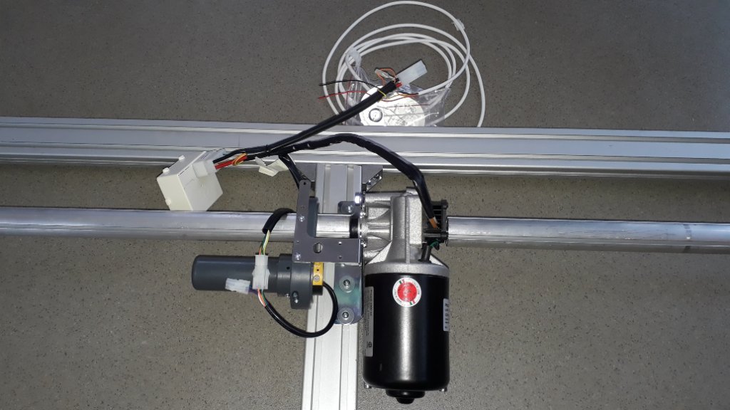

Letzter Ausbauschritt:
Das Hubbett soll einen elektrischen Antrieb bekommen. Das bisherige System gefällig mir noch nicht. Es sieht klapprig und unelegant aus. Außerdem schränkt es die Kopffreiheit noch unnötig ein. Bis zu 9 cm lassen sich da noch rausholen.
Von Reimo gibt es einen Elektroantrieb, den ich unter das Bettgestell bauen will. Er besteht aus einer Aluachse, die von einem Motor angetrieben wird und dann Gurte aufwickeln, so dass sich das ganze Bett hoch- und runterfahren lässt.
Das bestehende Bett kann weiter verwendet werden. Ich habe nur noch eine weitere Alustrebe eingebaut, um den Motor fixieren zu können.
Bett von unten
Motor mit Steuerung.

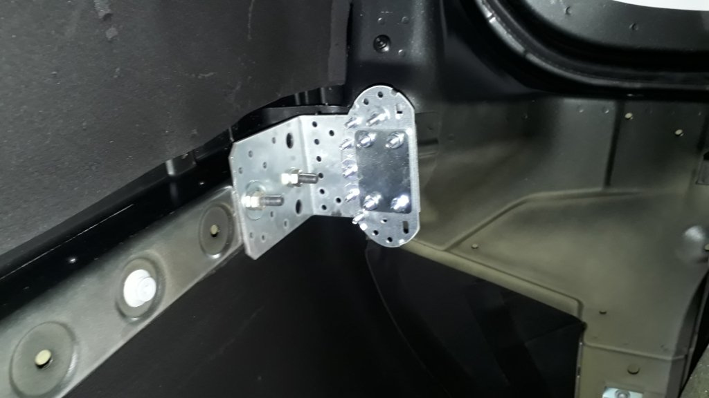

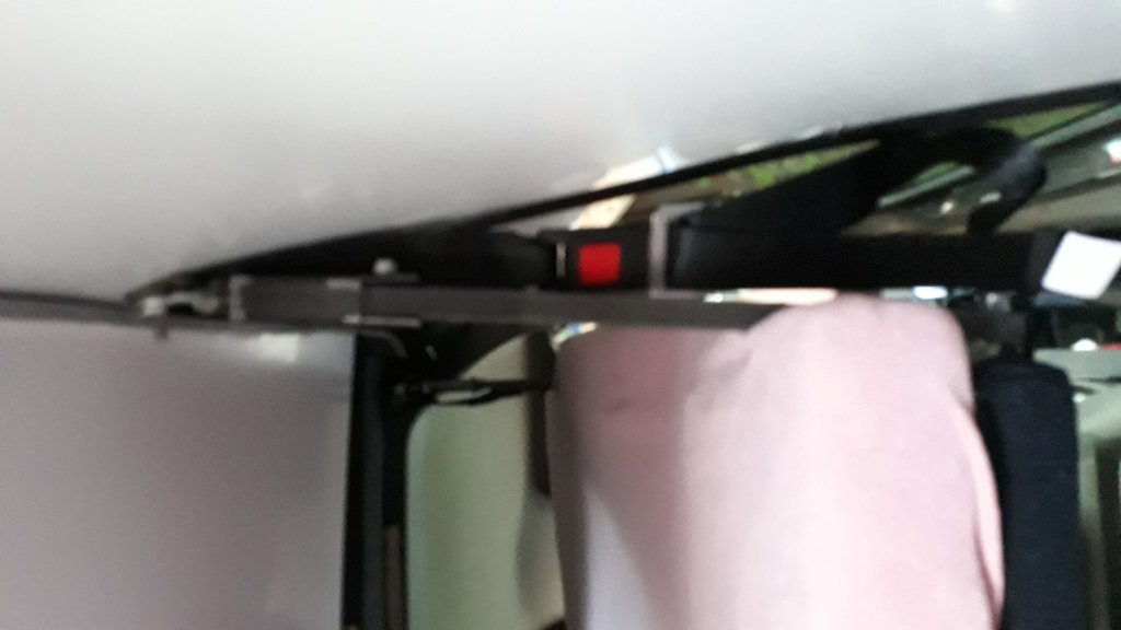

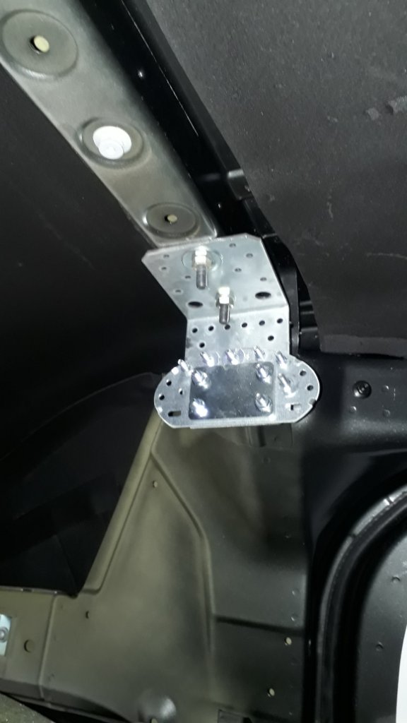

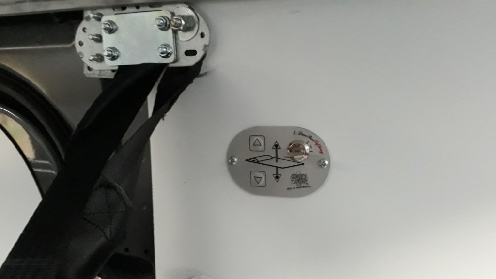

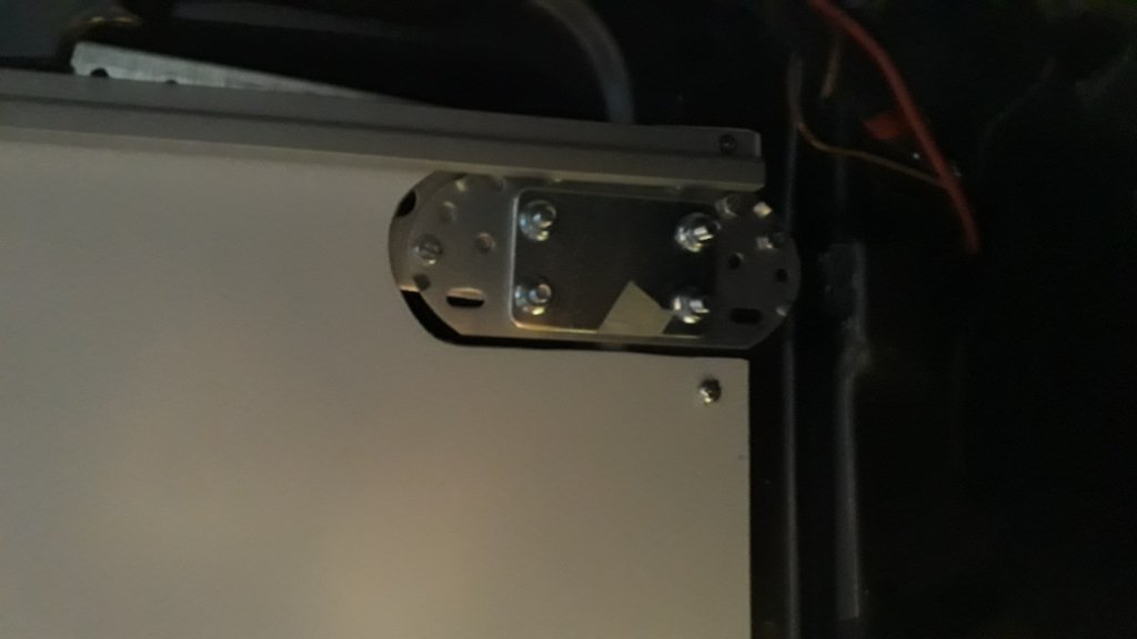

Die 4 Gurte müssen natürlich auch noch einen festen Halt in Dachnähe haben. Dafür habe ich die Innenbleche mit zusätzlichen Lochblechen verstärkt und dann die Gurtplatten befestigt...

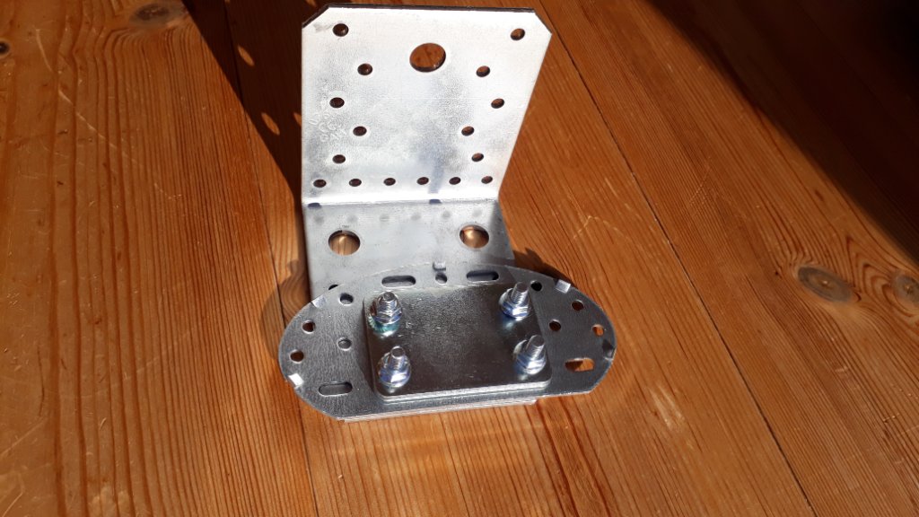

... oder gleich einen Winkel samt Gurthalter in den Dachholm geschraubt:

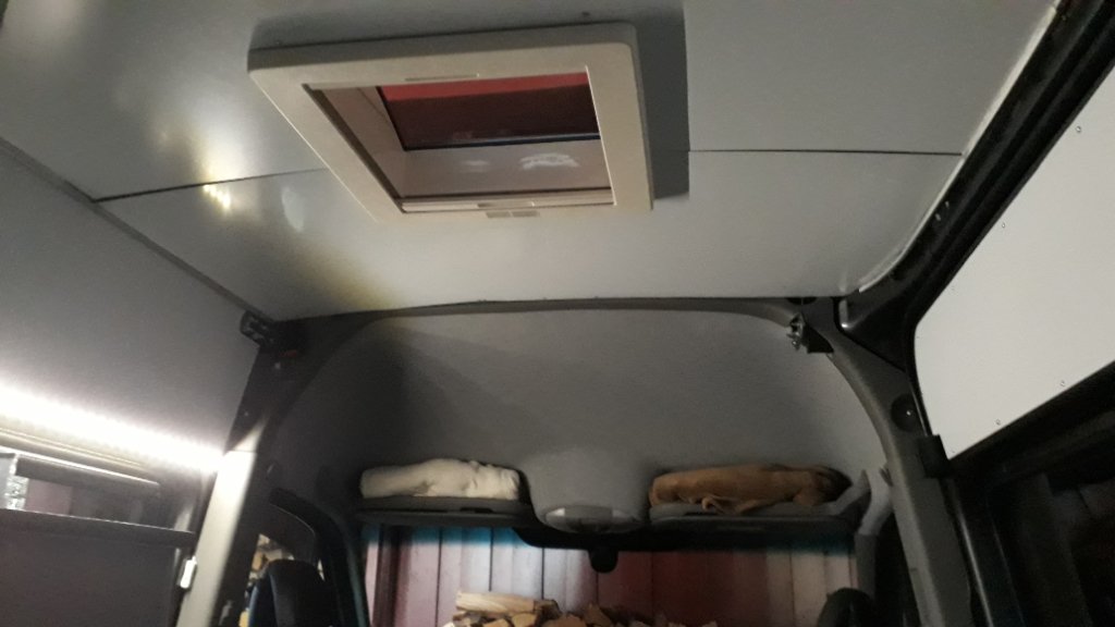

In dem Zusammenhang habe ich auch noch die fehlende Dachverkleidung gebaut und den Fensterrahmen mit den Rollos befestigt. Das sieht bis auf Restarbeiten schon fertig aus.
Demnächst hänge ich das Hubbett ein und baue die Steuerung fertig. Bilder folgen...

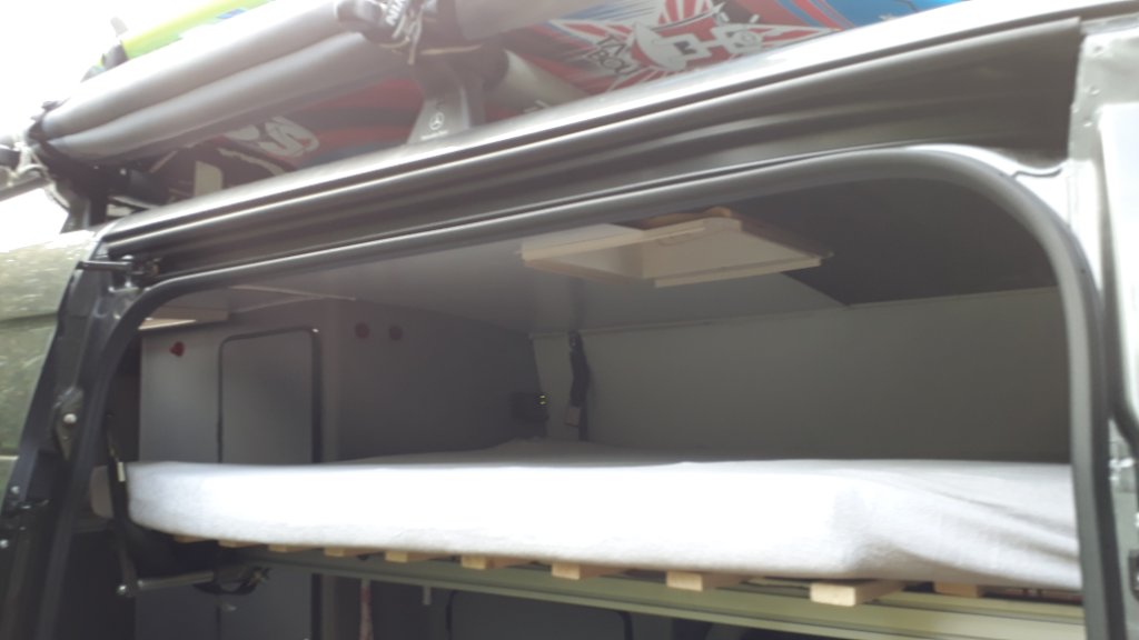

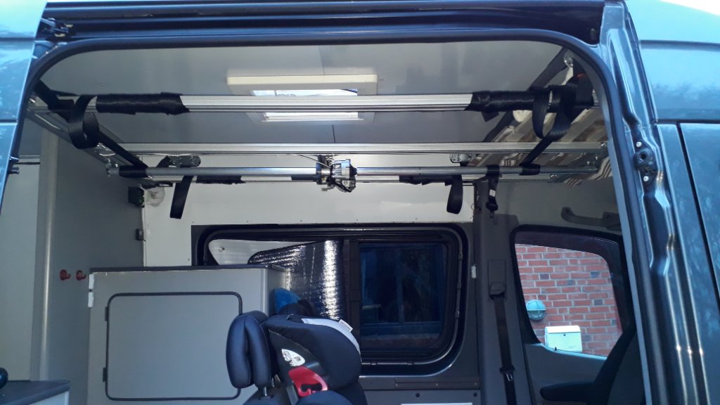

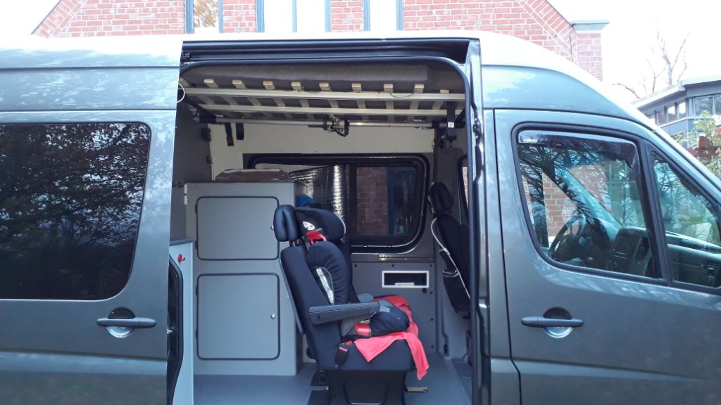

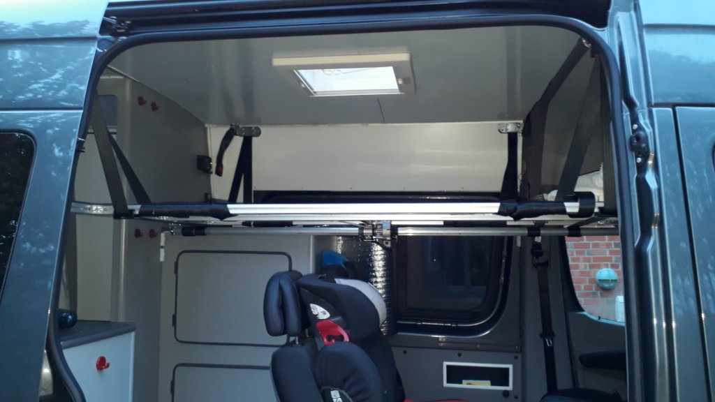

Heute war es soweit: ich habe das Hubbett eingebaut.
Viele von den Gurten fallen noch weg. Die sind ziemlich lang, und bevor noch nicht alles komplett eingestellt ist, kürze ich die auch nicht, sondern wickele sie um die Aluträger.
Unter dem Bett kann man trotz des Motors selbst dann noch gut sitzen, wenn das Bett runtergefahren ist.

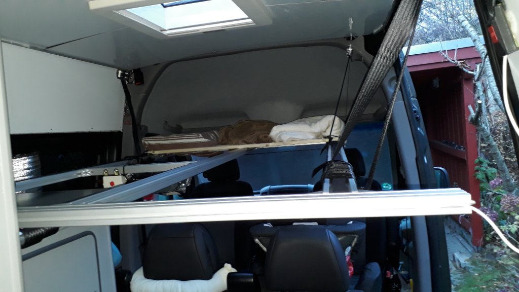

#55

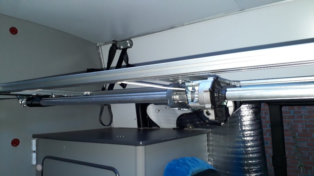

Beitrag von Surfsprinter »

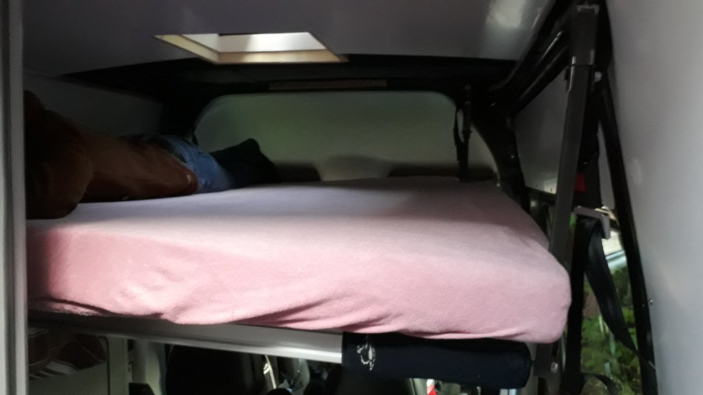

Das Bett lässt sich ganz einfach per Tasten hoch und runter fahren.
Bisher habe ich nur die Begrenzung nach oben und unten noch nicht programmiert. Das kann ich erst machen, wenn die Matratze vom Polsterer wiederkommt.
Die Kopffreiheit konnte ich zum mechanischen Antrieb um mind. 6 cm vergrößern.
Auch von den Gurten hier fallen noch einige weg, wenn alles korrekt eingestellt ist...

Sag mal, wo genau sind die Befestigungspunkte deines Hubbettes? Hast du die in den Holmen gesetzt? Oder sind das die Säulen? Würde mich mal interessieren. LG!
Danke Dir!!!
Die meisten Befestigungen sind in den B- und C- Holmen. Sie überlappen diese aber, dafür habe ich vorher zusätzlich Bleche von Holm zu Holm über die vielen anderen Innenblechen geschraubt, um die dünneren Innenbleche auszusteifen.
Der vordere rechte Aufnahmepunkt ist im Dachholm. An der Seitenwand ist ja das Blech, wo die Führung der Schiebetüre hineinläuft. Da war anders kein Platz.
Ich stelle gleich noch ein Bild rein...
Eigentlich ganz einfache handwerkliche Tätigkeiten ohne Schweißen oder Spezialwerkzeug. Es ist nur etwas fummelig die Schrauben in den Dachholm zu bekommen.
