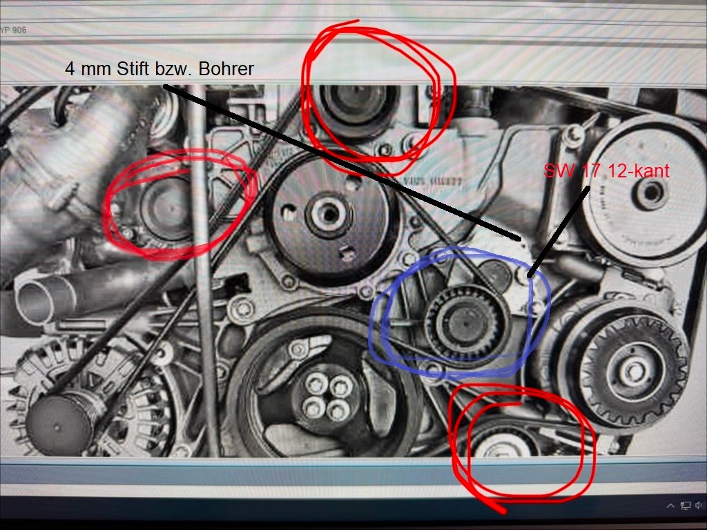

Re: Keilriemen wechseln OM651
Moin Chr1stoph
Danke für deine tolle Erklärung.
Ich hab bezüglich deines Bild eine Frage. Sollte nicht die rote Rolle unten am Rand des Bildes die Spannrolle sein ? Weil sie die einzige ist die eine Sechskant Werkzeugaufnahme hat.
Im Post #33 + #34 haben wir von Helmut gelesen, das es ein 17er gekröpfter Ringschlüssel sein soll.
Danke - Holger

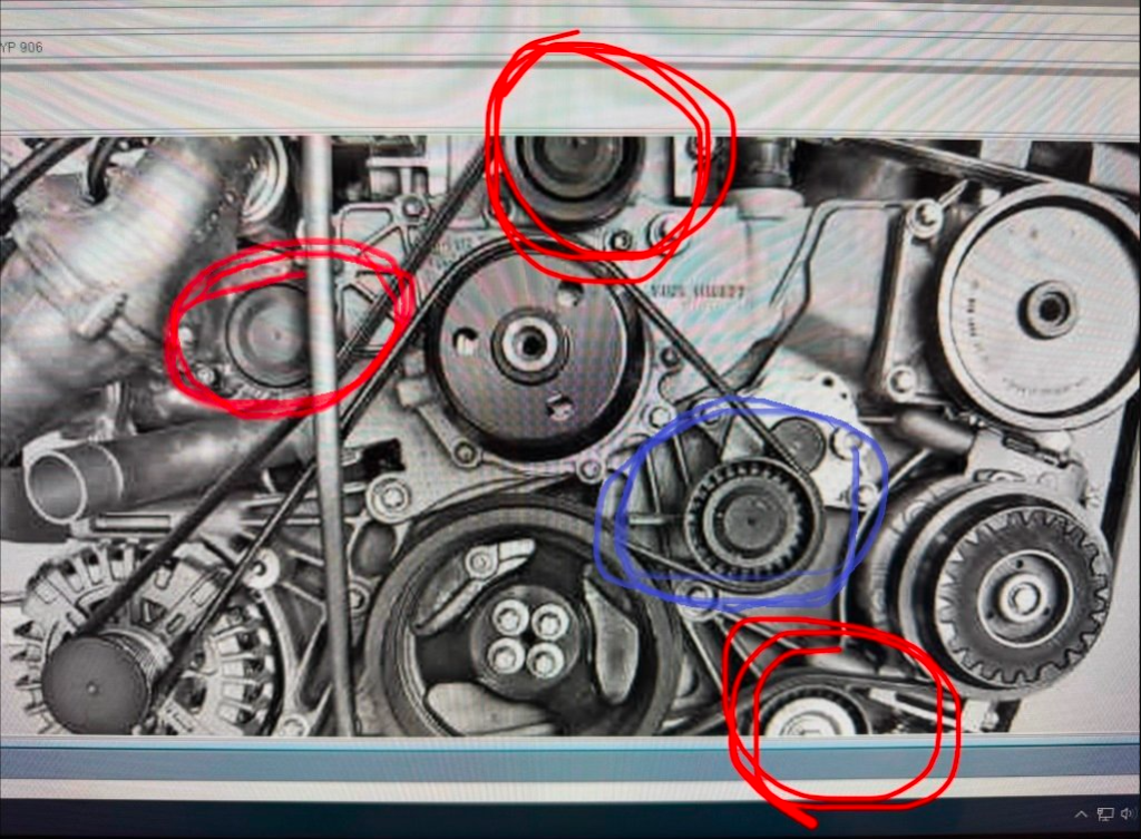

- Beiträge: 4138
Ich habs erst letzte Woche aufgenommen, weil ich die Wasserpumpe tauschen musste. Dazu musste der Viskolüfter und die Kühlermaske raus und man hat freien Blick .
Zum reinen Keilriemenwechsel muss der Lüfter nicht raus.
Man arbeitet von oben und bildet mit dem neuen Keilriemen erdt eine Schlaufe, die man oberhalb von der Wasserpumpenachse nach links runter schiebt. Da wird der Keilriemen als erstes um die Riemenscheibe links unten gelegt und dann arbeitet man sich mit dem oberen Zeil des Keilriemens nach rechts oben rüber und mit dem unteren Teil des Keilriemens um die Wapu, Kurbelwelle herum ebenfalls nach unten rechts zum Klimakompressor...
Hier mal 2 Bilder, auf denen man den Vielzahn sieht( orange) und leider ist das Loch für den Einschub des 4mm Bohrers zur Arretierung des Spanners nur noch am äußeren Bildrand etwas sichtbar( rot)
Die blau eingekreiste Rolle, ist die Spannrolle.Sprinter_213_CDI hat geschrieben: 28 Feb 2026 08:49Moin Chr1stoph
Danke - Holger
Für den Wechsel des Riemens ist dieser Stift nicht nötig, nur zum wechseln des Spanners.
Ist übrigens kein Vielzahn sondern 12-kant so wie bei Ringschlüssel üblich. Beim Steckschlüssel reicht auch eine 12-kant Nuß.
Oh man, ich nun wieder.
Sorry und Danke für die Erklärung. So muss Forum sein.
1.000 Dank - Holger
