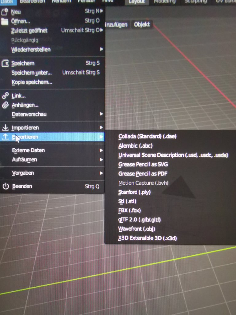

Vielleicht stell ich mich ja auch blöd an, ich kenne mich bei CAD Programmen nicht aus.Kompass hat geschrieben: 20 Sep 2021 12:19 STEP und IGES sind programmübergreifende Dateiformate welche von den meisten Freewareprogrammen verarbeitet werden können.
PS: Doppelposts erhöhen nicht die Wahrscheinlichkeit von schnelleren oder qualifizierteren Antworten
In Blender bei Datei importieren sehe ich weder Step noch Iges.

Re: 319 4x4 CDI Ausbau zum Camper
Blender ist meines Wissens kein CAD Programm.
Aber du bist mit deinem Cursor auch auf Exportieren, ich dachte du möchtest etwas in diesem Blender importieren?!
ups ja bin verrutscht.Bei importieren sind jedoch die gleichen Dateiformate.
Ich werde mal schauen,ob ich noch eine andere Freeware finde.Sie muss mit Linux funktionieren.

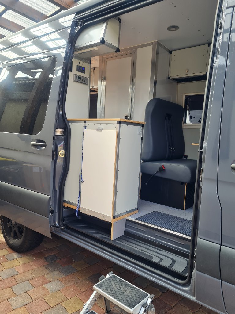

Schränke vorher am Rechner planen ist fast unmöglich !
Da keine Wand im Sprinter gerade ist.
Ich wollte auch keinen wertvollen Stauraum verschenken.
Hab alles mit Schablonen und Montage vor Ort gemacht.
Der zweite Punkt ist die Befestigung im Fahrzeug.
Man muss die möglichen Punkte suchen und eine Lösung finden.
Das ist zwar aufwendig aber lohnt sich.
Ich hab alles mit 25 mm Alu "steg und weg" und 3 mm Alubondplatten gemacht.
Am Ende 319 4x4 mit Bad aus GFK-Sandwich, 2. Sitzbank und kompl. Einbau unter 3,5 t.
Das war mein Ziel.

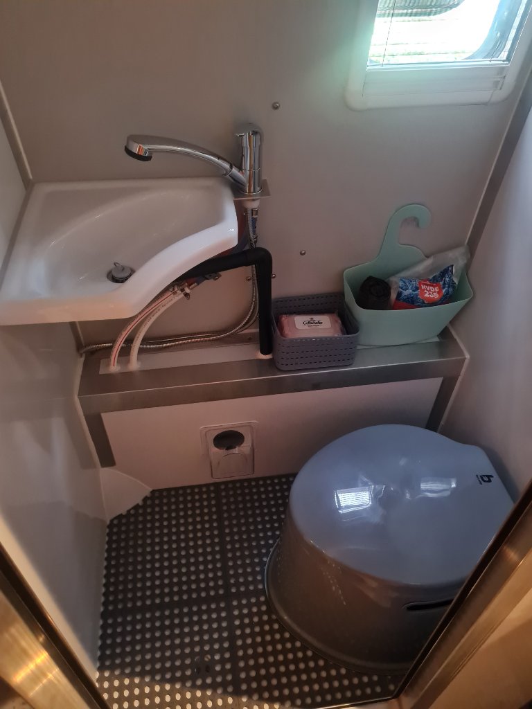

- Beiträge: 3257
Baust du das selbst oder kauft du das fertig ?
Hast du irgendwelche Bilder davon
Hi...
hab ich selbst gebaut...
Mit Aluprofilen und GFK-Sandwichplatten von "Moser Fahrzeugbau".
Daraus werden Kofferaufbauten für Fahrzeuge gefertigt.
Ist relativ leicht, stabil und Wasserdicht.
