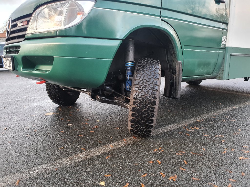

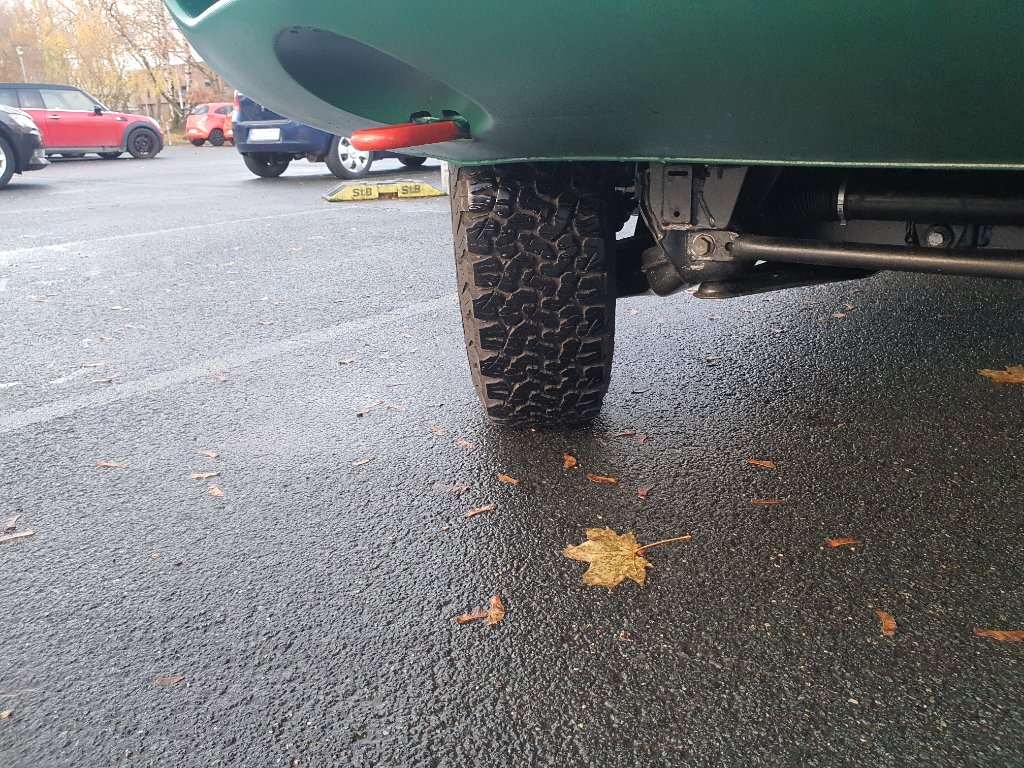

Die Radreifenkombination hatte ich schon vorher. Da schliff nichts, obwohl er deutlich tiefer lag. Da müsste schon der 4x4 Achsschenkel eine andere Geometrie haben.
Habe heute noch einmal genauer geschaut und nichts gefunden was schleift. Sieht alles gut aus, obwohl der (noch nicht montiert) Frontstabi wenig Platz haben wird. Werde noch mal in Richtug Lenkanschlag forschen. Bin für Tipps dankbar.
Mir steht er vorne zu hoch, da werde ich wohl die Zusatzfeder wieder raus nehmen - mal sehen wie sich das setzt.
Bin heute meine Hausstrecke gefahren. Bahnschienen, Kopfsteinpflaster, Kurven im schnellen Wechsel,.....
Wow, ich habe ja durch das Hochsetzen des Schwerpunkts mit Einschränkungen in der Fahrdynamik gerechnet aber die Kiste fährt so gut wie nie. :shock: Weniger Wankneigung, das Scheppern in der Besteckschublade ist deutlich weniger, was auf ein gut funktionierendes Fahrwerk schließen läßt. Das Popometer sagt ähnliches. Autobahn und starker Seitenwind noch fehlen (kommen morgen auf dem Weg nach Hamburg). Ob man diese Verbesserung alle Herrn Marquart zuschreiben kann, weiß ich nicht dennoch bin ich sehr zufrieden.
Stabi vorn und die Luftfeder hinten kommen als nächstes wieder rein, dann schau ich ob die Zusatzfedern vorne bleiben....
Volker

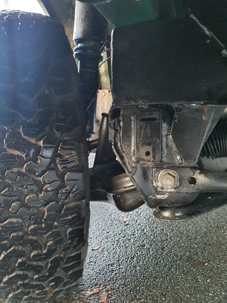

Ein paar Bilder bei Volleinschlag nach links:
Wenig Platz für den Stabi
Voller Einschlag
Voller Einschlag
Vorne zu hoch (?)
Vorne zu hoch (?)

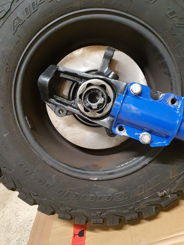

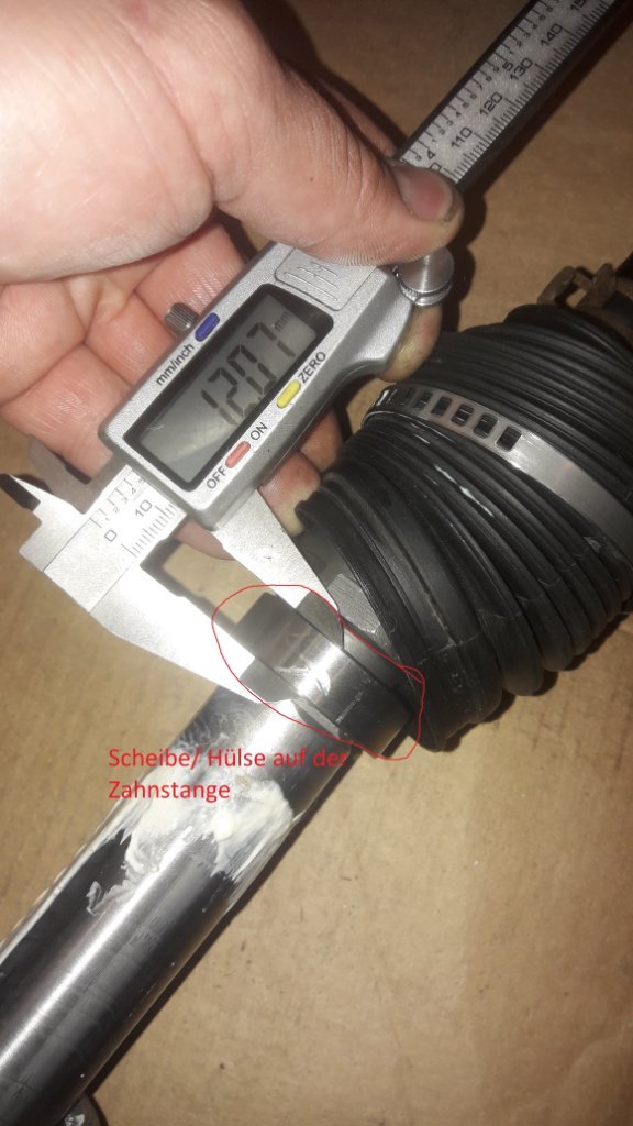

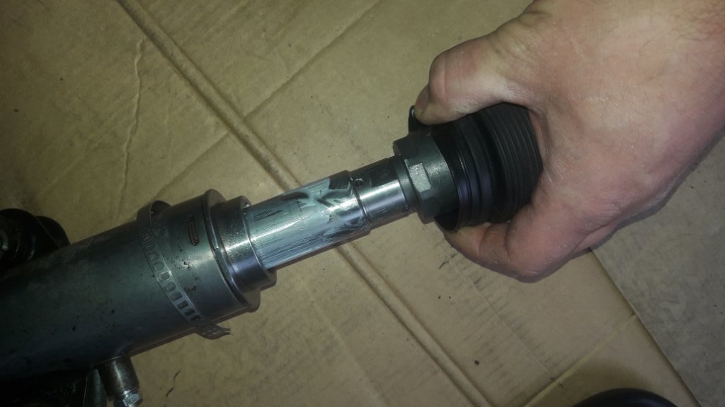

Soooo, ich noch mal in diesem (genialen) Forum gestöbert und ein Beitrag zum Lenkwinkelbegrenzung gefunden.
Dort ist noch zusätzlich ein 12mm Ring zur Begrenzung montiert. Den habe ich nicht!
Frage an die 4x4 Gemeinde: Wie sieht bei euch die Begrenzung aus?
Beifahrerseite mit Deckel
Fahrerseite ohne Deckel
Hier Deckel und zusätzlich ein Ring
Hier ein Ring am Gelenk
Powercruiser
Beiträge: 276
Wohnort: Hannover
Re: 4x4 Umbau
#48
Beitrag von Powercruiser »
Ich habe noch mal mein ausgebautes 4x2 Lenkgetriebe mit dem Verbauten aus dem 4x4 verglichen.
Die sind bei mir beide gleich :shock:
Beide haben auf der Beifahrerseite einen Deckel und auf der Fahrerseite keinen. Ich habe den vorherigen Beitrag dahingehend angepasst.
Bedeutet aber auch, ich habe keine Lenkwinkelbegrenzung.
:roll:

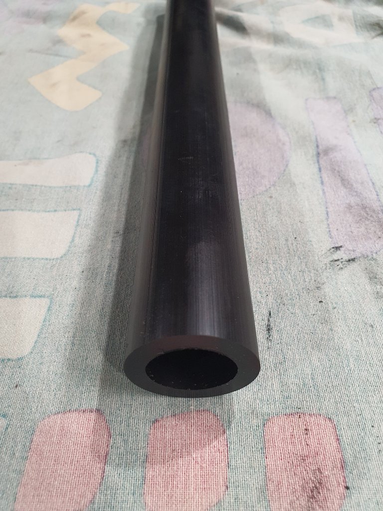

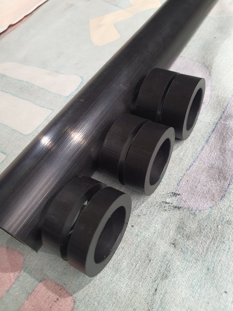

Habe mir mal etwas Industriekunststoff (POM) bestellt und werde rechts und links mal zu Testzwecken 10mm Scheiben einsetzen.
Falls jemand ein Bild der 903 Originallösung hat, würde es mir weiterhelfen. :D

bei meinem alten 903 4x4 war der Begrenzer verbaut, hab leider kein Foto. Es könnte da ja auch um den Knickwinkel für das äußere Gelenk gehen .. daher würde ich den nicht weglassen.

Weglassen der Begrenzung ist auch bei mir keine Option.
Habe mir von einem POM-Rohr ein paar Scheiben abgestochen.
10, 15 und 20mm dick.
Ich fang mal mit 10mm pro Seite an.
Leider bin ich schon in Vorweihnachtsstress, vielleicht sind zwischen Tagen ein paar Proberunden drin. 😉
Falls doch noch jemanden die Breite der Originalbegrenzung "über den Weg läuft", bitte melden.

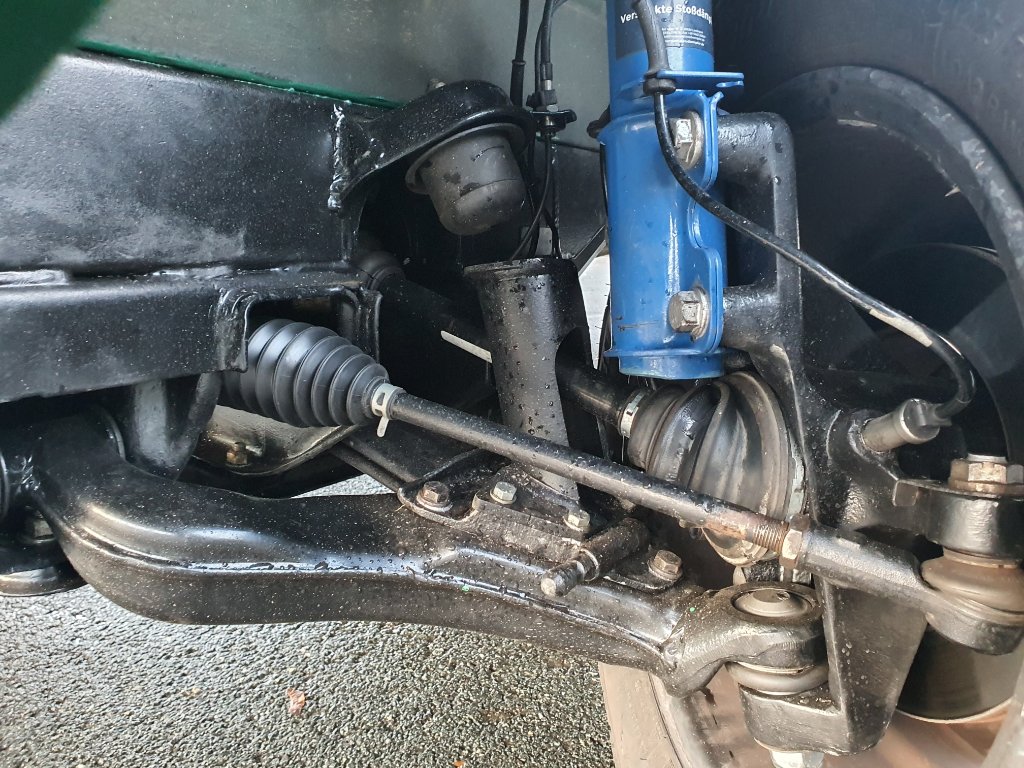

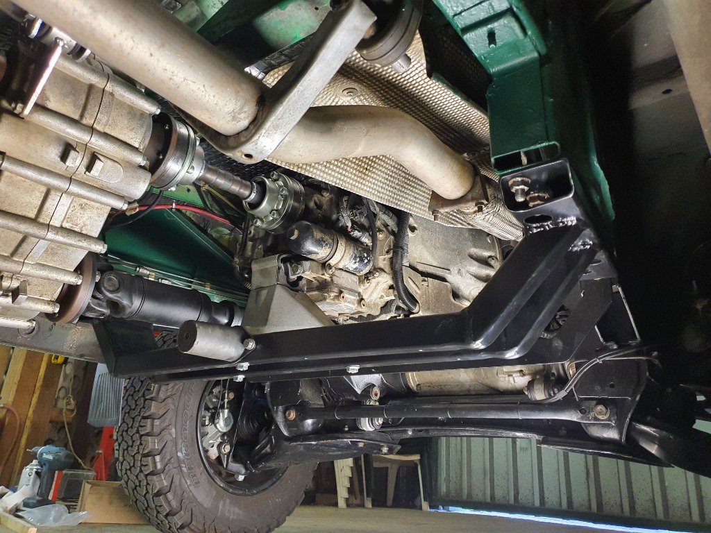

Sooo. Nach einem Jahr schrauben ist nun alles dran, alles drin, alles schick :)
Die ganzen Kleinigkeiten, wie Lenkanschlag, hier einen neuen Halter, die Luftfeder an die neue HA-Höhe anpassen, da noch eine Undichtigkeit...
Da gehen noch so ein paar Stunden ins Land.
Dennoch: Diese Woche (Freitag) habe ich den TÜV-Termin zur Legalisierung des Umbaus. Im Kalender des Prüfes sind dafür 2 Stunden freigehalten :shock: - ich bin gespannt.
Drückt mir die Daumen :P
Volker

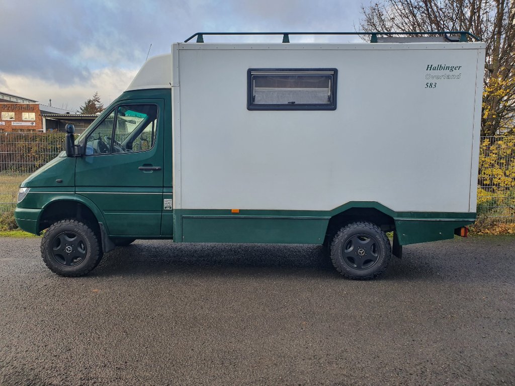

Nach 2 Stunden in der Prüfhalle und anschließenden Probefahrt plus ca. 30 Minuten am Schreibtisch des Prüfers hatte ich es in Händen:
903.6 / 4x4
Bin dann stolz "wie Bolle" nach Hause gefahren 8)

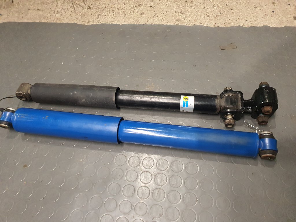

Die Teile verlängern nur den Stoßdämpfer. Durch die Höherlegung sind die Stoßdämpfer zu kurz und könnten beim kompletten ausfedern in der Endlage anschlagen.
Mich würde interessieren wo es den längeren Stoßdämpfer gibt.

Ashleyy hat geschrieben: 08 Mai 2024 08:23 Die Teile verlängern nur den Stoßdämpfer. Durch die Höherlegung sind die Stoßdämpfer zu kurz und könnten beim kompletten ausfedern in der Endlage anschlagen.
Moin, Ashleyy

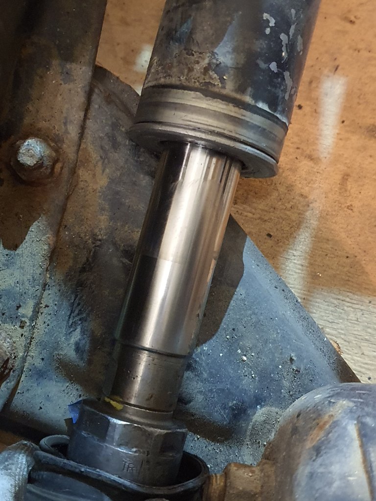

siehe #38:
....die Farbe der Dämpfer verrät schon, dass es sich um Marquart- Dämpfer aus Lönningen handelt :D ....
Volker

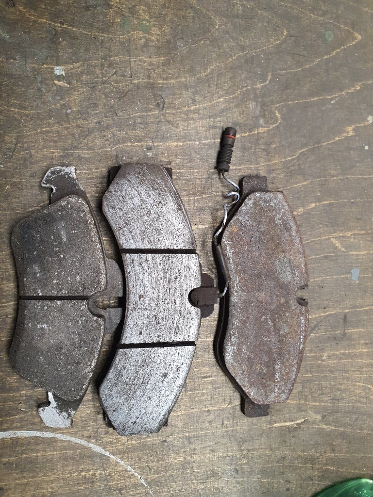

Sie haben beim Umbau die 2-Kolben-Bremsen vom 4-Tonner verloren. Das ist das Problem, mit dem ich jetzt zu kämpfen habe (ich mache auch einen 4x4-Umbau) und ich habe mich an die besseren Bremsen gewöhnt. Die Lösung wäre ein Achsschenkel aus einem 904 4x4, aber das ist schwer zu bekommen. Hast Du eine Idee? Nehmen Sie eine Reduzierung vor oder verwenden Sie eine stärkere Bremse aus dem Mercedes-Regal.
die stoßdämpfer von 4x4 und 4x2 sind gleich. der 4x4 hat entsprechend andere achsschenkel

joethesprinter hat geschrieben: 05 Jun 2024 17:06
Für vorne ist das richtig.
Die Frage bezog auf die hinteren Stoßdämpfer,
Die wurden beim 4x4 mit einem Gußteil verlängert. Ich habe dieses unter Verwendung längerer Stoßdämpfer weggelassen.
Danke

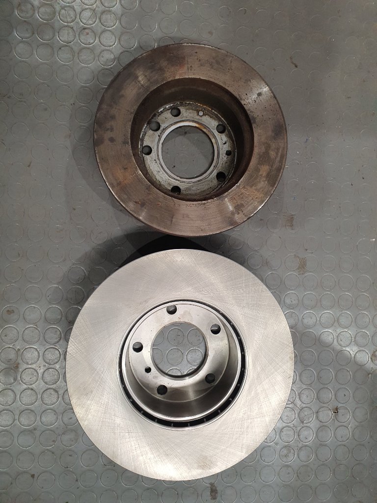

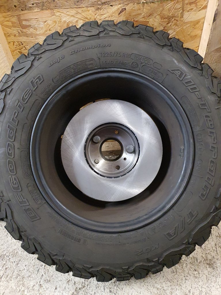

Hallo Daniel,

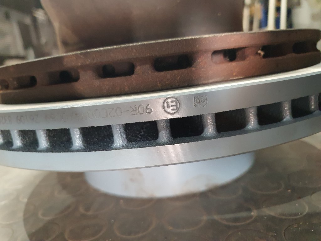

In der Tat habe ich durch den 4x4 Umbau wieder die Einkolbensättel. Der Unterschied zur Zweikolbensattel ist im Flachland und bei moderater Fahrweise zwar überschaubar, dennoch bilde ich mir bei härteren Bremsungen einen Leistungsunterschied ein. Der Unterschied liegt in der Fläche der Beläge (siehe Bild ganz unten). Richtig was bringen würde eine größere Scheibe. Bei meinen 16Zöllern hätte ich auch Platz dafür. Eine Scheibe von der G-Klasse würde passen, da passen aber die Sprintersättel nicht drüber, die ist dicker. Somit braucht es auch andere Sättel und dann wird es kompliziert. Von nötigen Adapterplatten und dem TÜV garnicht zu sprechen. Hätte da mal in der Umbauphase was zusammengetragen, es dann aber gelassen.
Was bleibt sind richtig teure Zubehörteile oder eben der MB Standard vom 904/5. Habe die Achsschenkel vom 904 schon liegen, in der Tat auch kein Schnäppchen. Werde im Winter wohl umbauen.
Volker
Scheibe von G-Klasse = dicker
grösser
grösser
passt unter die 16 Zöller
v.l.n.r: 903,904,906

Ich glaube mein 904 hat die Verlängerung der Stoßdämpfer nicht. ...aber der ist im Hinterwagen auch ziemlich anders.
Er hat original auch nur 15" (Stahl!). Das scheint also kein Thema für die große Bremse zu sein
