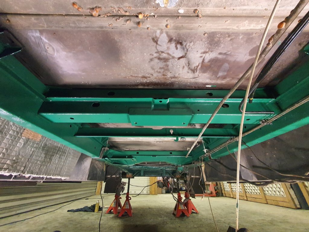

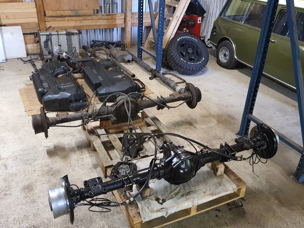

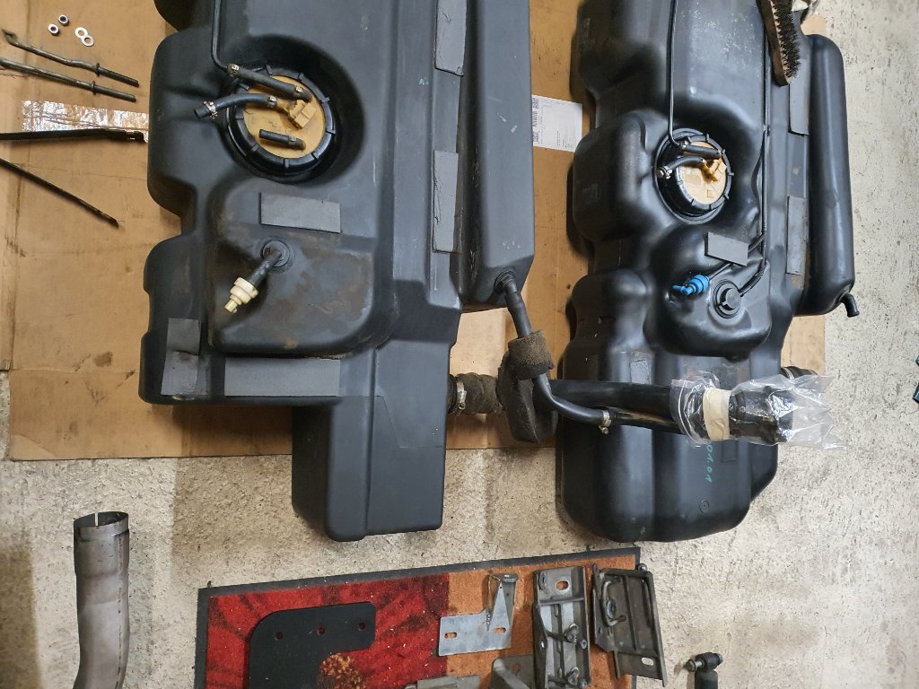

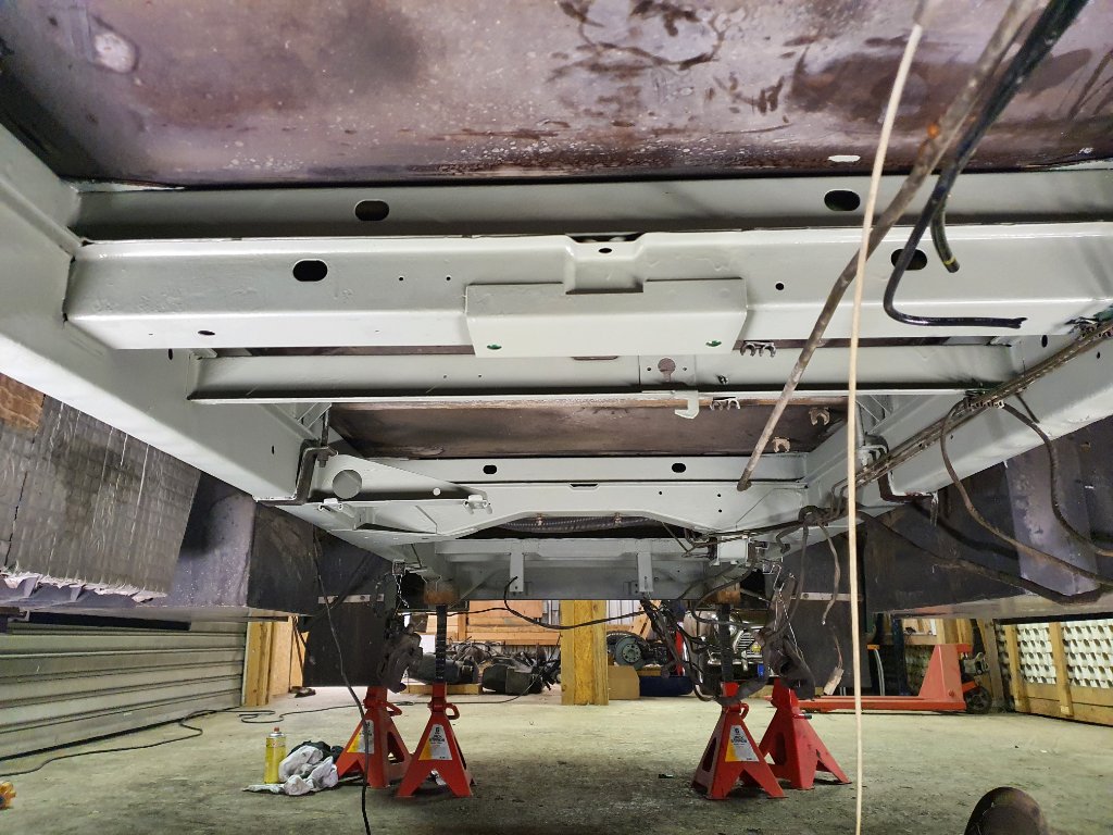

Moin, zusammen,

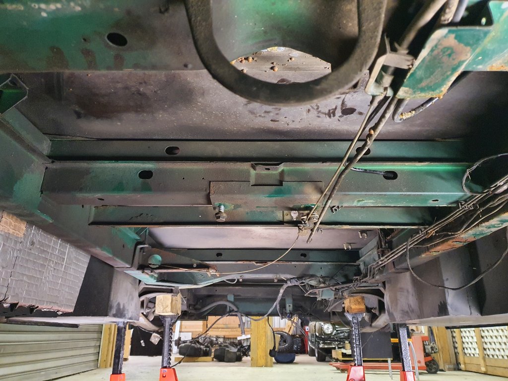

der erste Schritt ist vollzogen. Auch wenn ich es unter dem Thema 4x4 Umbau sehe war der Schwerpunkt des ersten Schritts eigentlich Korrosionsbeseitigung und Vorsorge.
Die Hinterachse hatte ich schon vorbereitet und überholt liegen, d.h. neue Radlager, Dichtungen, Ankerbleche, Drehzahlsensoren, Bremsscheibe, -zangen und Beläge, auch für die Handbremse. Dazu neue Bremszüge zum überholten Verteiler. Dann noch frisches Öl rein und etwas robusten Chassislack drauf und die Achse ist einbaufertig.
Aber erstmal musste alles unterm Fahrzeug weg. Diesel- und Abwassertank, Kardanwelle, Auspuff, Achse, Blatt- und Luftfedern sowie deren Aufnahmen, AHK und Motorradträger, Dämpfer und noch ein bisschen Kleinkram.
Einige Stellen von Korrosion hatte ich schon im Blick, die Überraschung lag jedoch übern Dieseltank. Im Rahmen ist jede Menge Fett, aber die Außenseite, verdeckt durch den Tank hat wohl noch nie Wachs oder Fett gesehen. Da der Tank dort anliegt und sich reibt, war dort jedenfalls im Laufe der Zeit alle Farbe unterrostet und fiel mit dem Tank ab. Zum Glück noch nichts durch. Ein kleines Blech am vorderen Reserveradhalter (bei mir Abwassertankhalter) musste dann doch eingeschweißt werden.
Dann folgten 4 Tage schleifen, entrosten, Farbauftrag, bei z.T. 3 Grad plus mit erheblichen Trocknungszeiten (leider passt der Sprinter nicht in den beheizten Teil meiner Werkstatt). Am Ende ist alles wieder grün.
Dann die Teile wieder unters Fahrzeug bauen, gleich den 4x4 Tank mit der „fehlenden Ecke“ fürs Verteilergetriebe und die neue Hinterachse mit der Übersetzung, passend zum VA-Differenzial (4,111 statt vorher 3,727). Noch ausstehend ist die Umprogrammierung der Steuergeräte, damit die nicht bekannten, bzw. nicht zueinander passende Getriebe- und Raddrehzahl keinen Notlauf hervorrufen.
Falls jemand Interesse an dem 100liter Dieseltank oder der Hinterachse mit Diff-Sperre hat, bitte melden. Stehen dann irgendwann in der Bucht.
Jetzt wird die VA überholt und dann im nächsten Schritt unters FZ gesetzt.
Frage: Ist der Lenkeinschlag auf Grund der Antriebswellen beim 4x4 begrenzt? Beim ersten Inspizieren ist mir nichts aufgefallen.
Volker

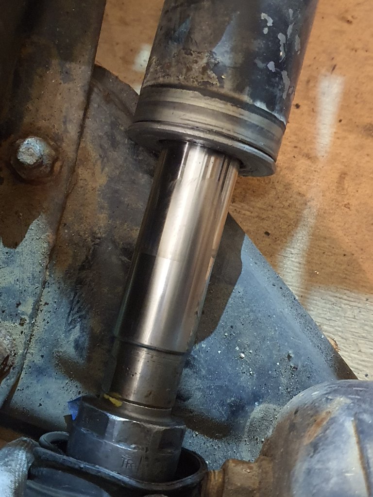

Ich habe den Lenkanschlag gefunden.
War auf einen anschraubbaren Ring an der Schubstange (heißt das so?) fixiert :?
Ist aber ein "Deckel" auf dem Gehäuse.
Im direkten Vergleich sieht man es sofort.

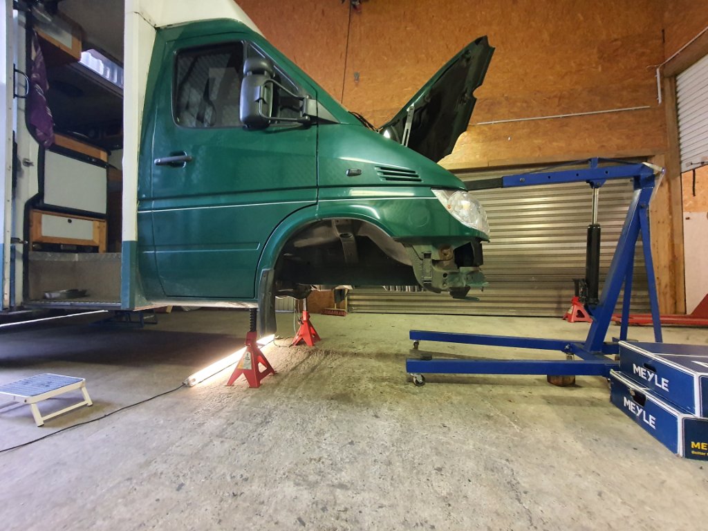

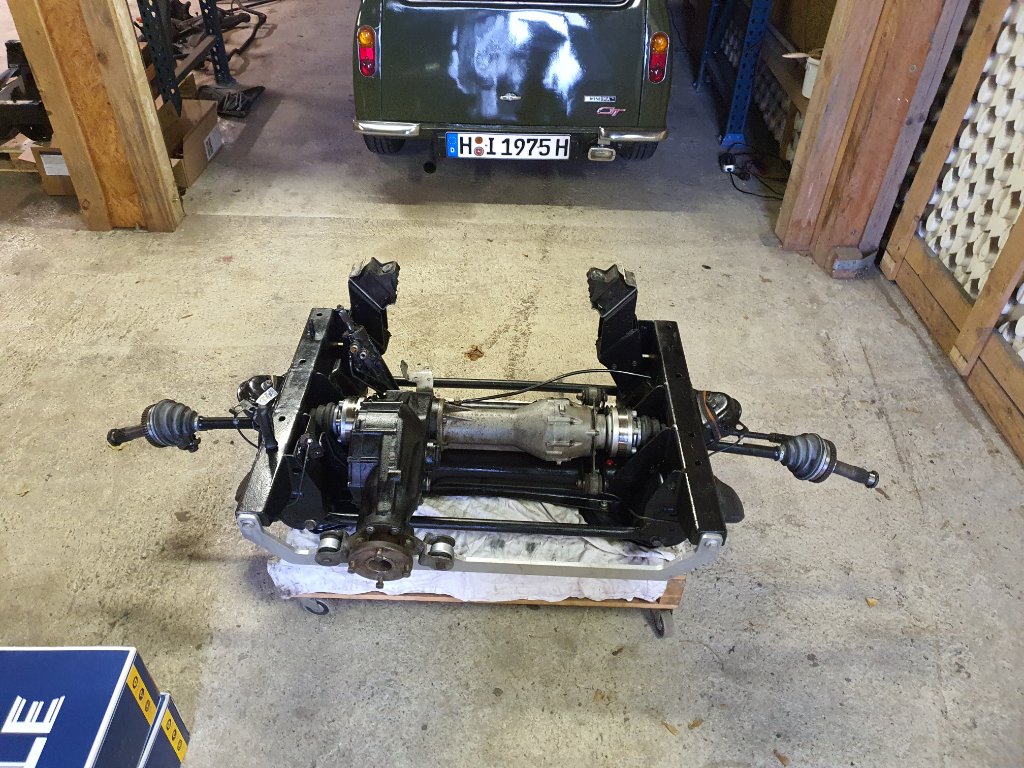

Sooo, mit etwas Verzögerung zum selbst gesetzen Zeitplan geht es weiter.
Habe die 904 Vorderachse ausgebaut. Das ging erwartungsgemäß gut, da ich sie ja erst vor ein paar Jahren zerlegt und neu aufgebaut druntergesetzt habe. Etwas Rost am Kotflügel unter dem Kunststoffstoßfänger habe ich auch gefunden :? Jedoch nichts substanzielles.
Im Vorfeld habe ich den 4x4 Fahrschemel komplett zerlegt, neu konserviert und alle Verschleißteile ausgetauscht:
- Am Diff. Simmerringe und Öl
- Antriebswellen ( Made in Germany)
- Lenkmanschetten und Spurstangenköpfe
- HD Querlenker
- Radlager und Simmerringe
- Marquardt Stoßdämpfer
- Neue Bremsleitungen, Stahl und Spiegler-StahlFlex
- Neue Koppelstangen und Stabigummis
Klingt erstmal heftig aber wenn die Teile auf dem Tisch liegen, kommt man so gut ran, wie nie wieder. Soll ja weitere 20 Jahre halten :o
Morgen kommt der 4x4 Fahrschemel unters Auto. Bin gespannt.

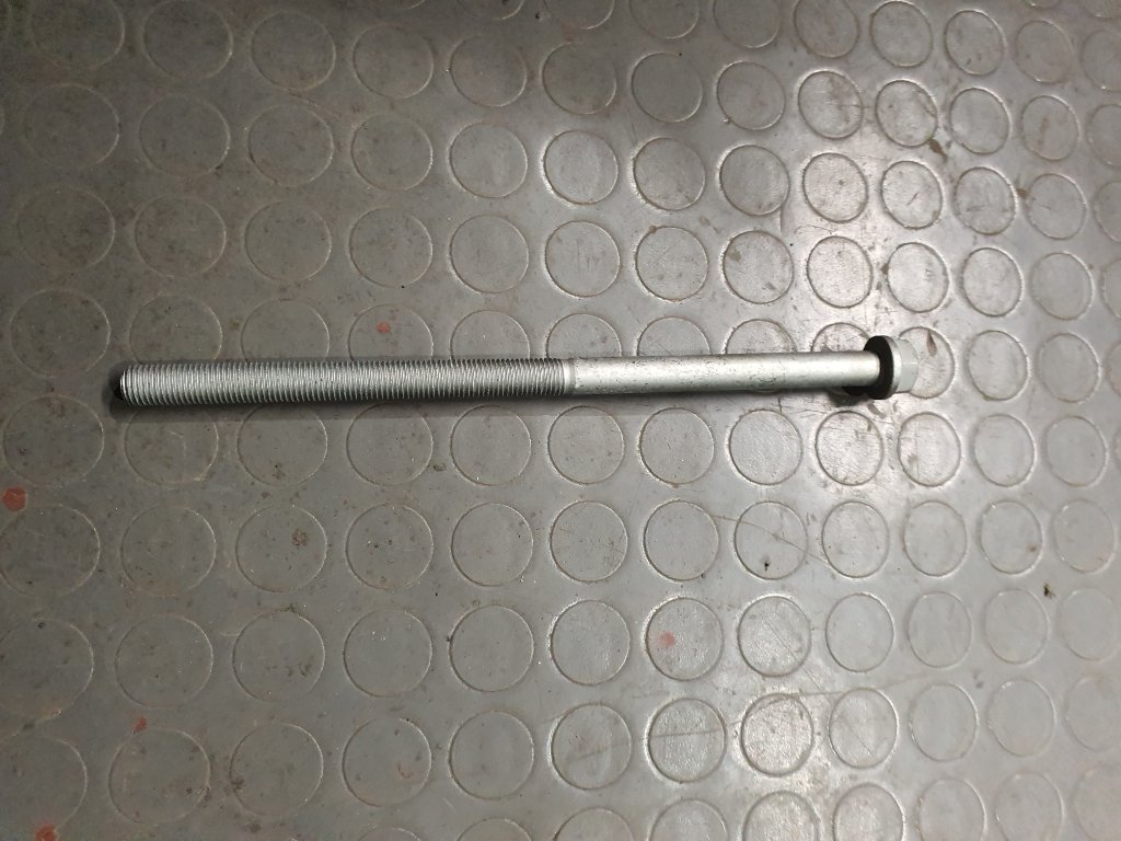

By the way:
Habe mir heute die 8 Halteschrauben neu gekauft, da mit die alten doch zu sehr angerostet waren. Musste ich bei Mercedes kaufen, der Industriebedarf die Größe nicht besorgen konnte. M12x1,5 in 235mm. Kosten beim Freundlichen 41 Euro pro Stück (Netto)!! :shock:
Morgen werde ich mich auch mit der Lenkung beschäftigen.
Habe hier die 4x4 Lenksäule liegen. Hier im Forum habe ich gelesen, das diese komplett zu tauschen ist. Werde berichten.
Viele Grüße vom "unterm Wohnmobil "
Volker

Und alles auf dem Boden ohne Bühne oder Grube? Geht das denn so einfach nur mit Unterstellböcken?
Powercruiser
Beiträge: 276
Wohnort: Hannover
Re: 4x4 Umbau- Hinterachse mit Diff.-Sperre übrig
Beitrag von Powercruiser »
Ja, eine Bühne für den Sprinter wär ein Traum. Meine schafft nur 1,5 Tonnen, da ich sonst nur an kleinen Autos schraube :)
Es geht aber. Hinten steht er auf Auffahrrampen und vorne auf den Böcken. Dann habe ich ca. 65cm unterm Auto.
Ich nenne es Werkstattjoga. :lol: Hinlegen, aufstehen, hinlegen, .... Man muss den Liegepositionen nur noch Namen geben: "Der hochschauenden Hund" oder "der schleifende Schwan" :o . Als Schreibtischtäter merkt man Abends, was man gemacht hat und lernt neue Muskeln kennen. :D
Nach Feierabend kommt noch ein Kumpel vorbei. Einige Dinge gehen zu zweit deutlich einfacher...
