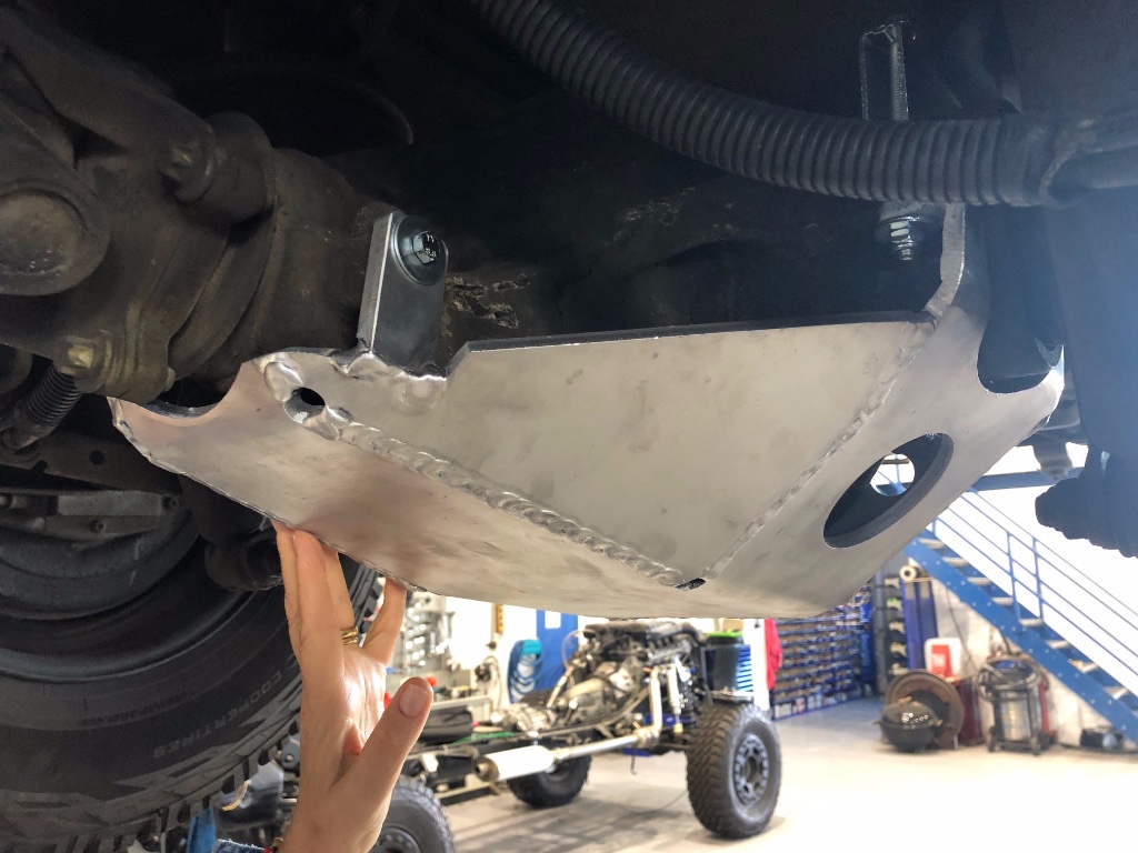

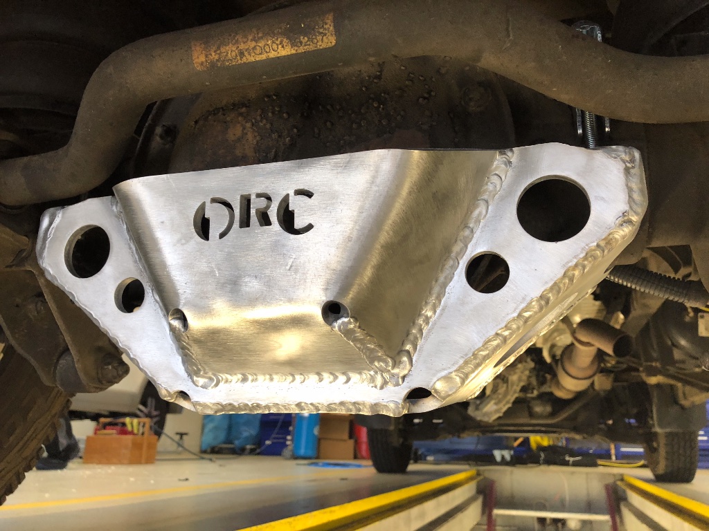

Beitrag von Nordbahner »

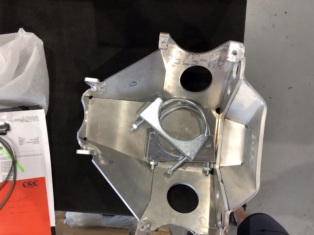

nach Absprache mit Hr. Altschäffl auf der A&A in diesem Jahr hat ORC speziell für den 5-t-Sprinter wieder einen HA Differentialschutz gebaut (ca. 700 €):
von oben im nichteingebauten Zustand
Ansicht von Hinten
Ansicht von Hinten
Ansicht von vorn
Ansicht von vorn

Ich habe den ORC-Schutz zunächst vorne nur mit einem Metallbügel befestigt, weil ich nicht ins Diff-Gehäuse bohren wollte. Hätte ich tun sollen.
Jetzt hab ich das korrigiert und der Schutz hält!

Nordbahner
Beiträge: 70
Registriert: 21 Apr 2014 14:39
Wohnort: OHV
Re: Unterfahrschutz Sprinter 319, 4x4
#68
ich habe meinen direkt von ORC anbauen lassen. Hier wurden die vorderen Bohrlöcher am Differenzial gleich mit einen Gewinde ausgestattet, hält alles sehr gut und hat sich in Griechenland auch schon bewähren können👍😄.

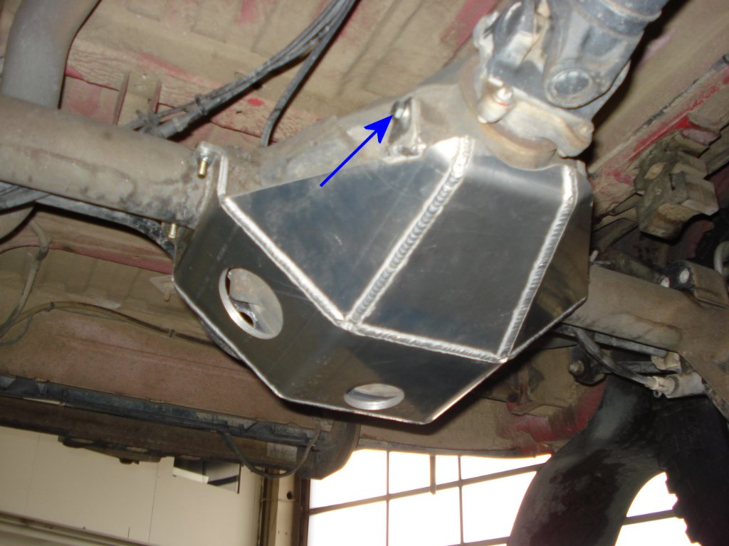

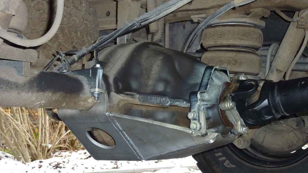

destagge hat geschrieben: 06 Nov 2016 12:07 Hallo Leute,
da ich vor ein paar Wochen ein böses Erwachen hatte, möchte ich hier berichten.
Die beiden aktuell käuflichen Lösungen für einen Differential-Schutz an der HA passen in Verbindung mit einer Oberaigner HA-Sperre nicht! Problem ist, dass der Hydraulik-Aktor, welcher hinter dem Achsrohr links verbaut ist mit der jeweiligen linken Anbindung der Diff-Schutzwannen kollidiert.
Beim Diff-Schutz vom Desert-Service kann das prinzipiell umgearbeitet werden bzw. als Sonderlösung bezogen werden. Der Abstand zum Aktor ist aber dennoch recht gering wenn man das Befestigungskonzept beibehält, die Gewindehülse in welche die Befestigungsschraube geht ist mir zu nach am Aktor. Außerdem ist dieser Schutz mit gut 7kg kein Leichtgewicht.
Der Schutz von ORC ist mit seinen 4kg schon deutlich leichter, passt aber auch nicht. Genauere Infos habe ich von ORC nicht bekommen, aber auf den Bildern sieht man, dass es nicht funktioniert bzw. das er auch am Aktor anstehen wird. ORC gibt keine Garantie ob es passt. Außerdem hat der Schutz unten eine große Bohrung – da wo ich keine haben will wenn ich über einen Felsen fahre, einem Forums-Mitglied wurde das auch schon zum Verhängnis.
Also hab ich mir selbst einen Diff-Schutz konstruiert und fertigen lassen :idea:
- 8mm Alu-Blech
- ca. 4kg
- Befestigung hinten über vergleichsweise Schmale U-Bügel - ausreichender Abstand zum Aktor
- Befestigung vorn analog ORC an den Spannlaschen des Gussgehäuses (Bohren und Gewinde schneiden)
- vorn und seitlich relativ flach und mit Bohrungen - bessere Luftzufuhr zum Diff
- für Achslast bis max. 2t, wobei unklar ist ob die Achse selbst die Belastung kann, Aufbocken am Diffgehäuse ist ja auch nicht zulässig
Jetzt kann man über Sinn und Unsinn streiten – ich habe im Gelände bereits erfolgreich drauf aufgesetzt und das Diff bzw. der Deckel ist heile geblieben :wink:
Sollte Interesse bestehen:
Bei entsprechender Stückzahl ist ein Preis analog der beiden angesprochenen Lösungen darstellbar. Bitte ggf. einfach eine PN an mich.

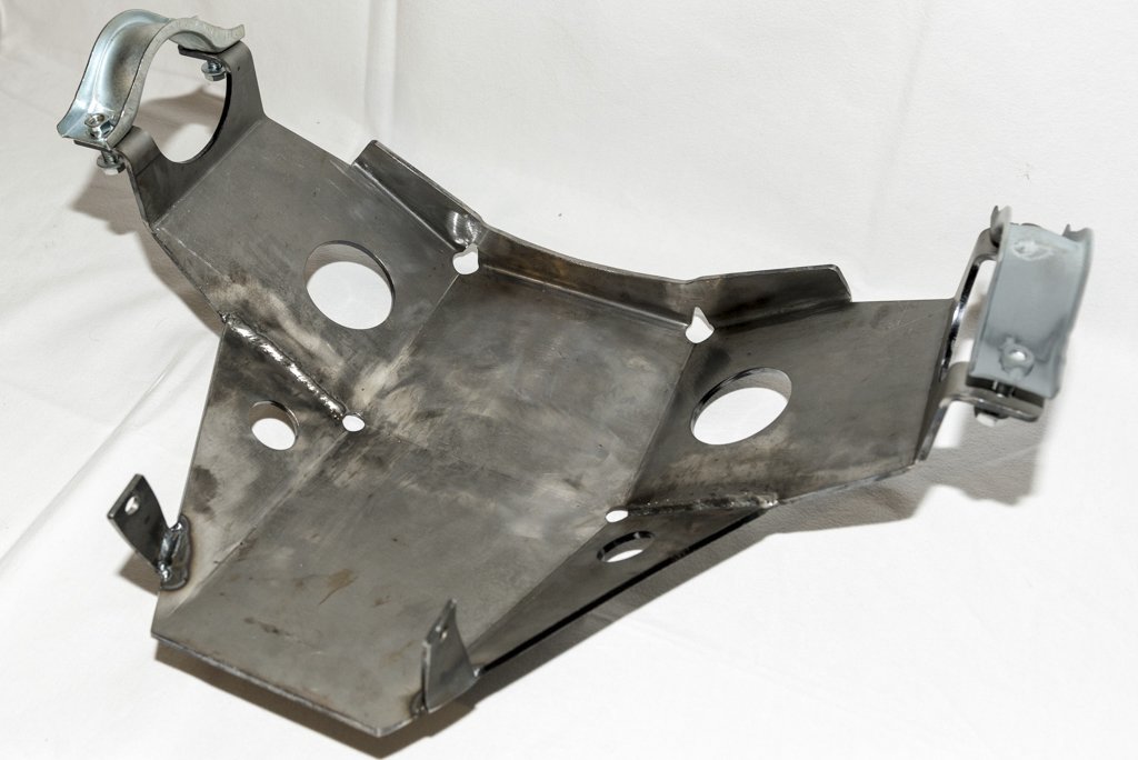

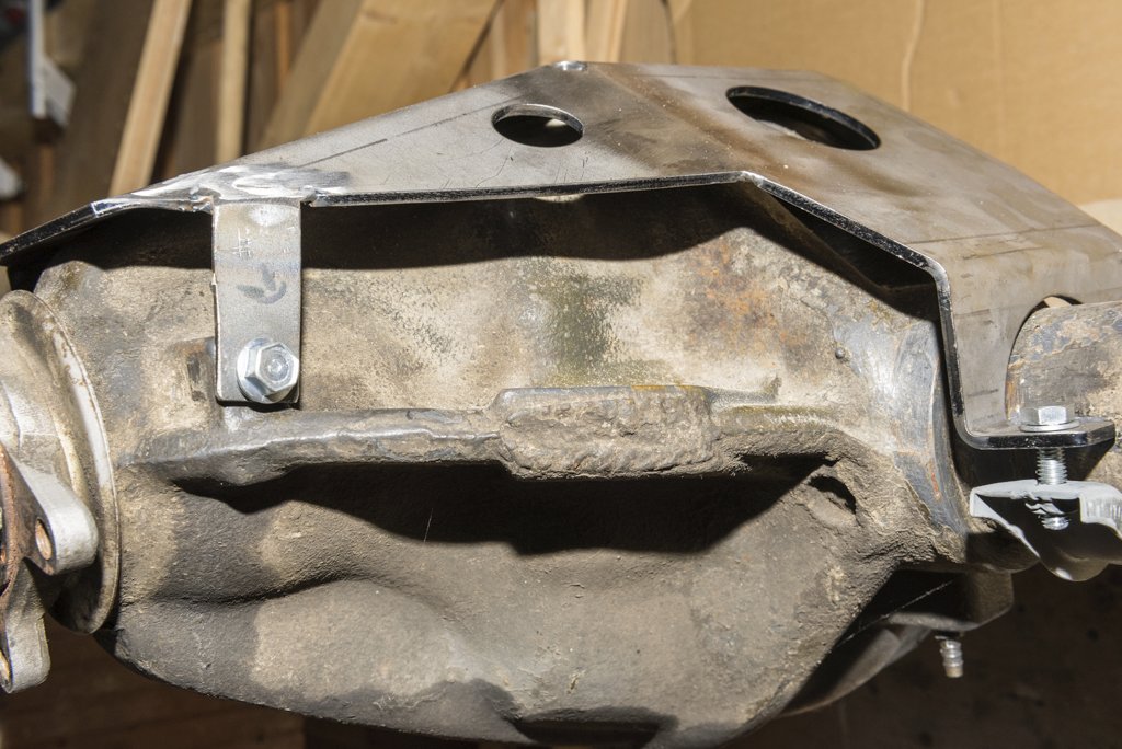

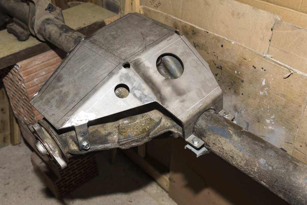

heute habe ich meinen Unterfahrschutz für die Hinterachse (fast) fertiggestellt.
Im Gegensatz zu den meisten Lösungen habe ich mich gegen die 8-Millimeter-Aluplatte entschieden und habe dafür eine 4-Millimeter-Stahlplatte verwendet.
Ich denke von der Widerstandsfähigkeit und Robustheit sollte da kein großer Unterschied sein.
Zur Zeit ist der Unterfahrschutz noch nicht an meinem Sprinter verbaut.
Für die Planung und Ralisierung habe ich meine alte (defekte) Achse einfach umgedreht - so konnte ich bequem von oben arbeiten und musste nicht ständig unters Auto kriechen :D
Und so sieht der Unterfahrschutz an der Testachse aus:
Ich überlege noch, ob ich den Schutz verzinken soll oder vielleicht nur mit der Spraydose lakiere.
Gewicht des Unterfahrschutze so wie abgebildet: 4,2 Kilo.

Schönes Projekt, da du aber nur einen 315er hast war dieser erste Unterfahrschutz wohl für meinen! :wink: Läuft dann wohl auf Einzelabnahme hinaus?
